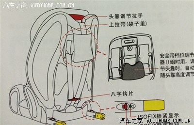

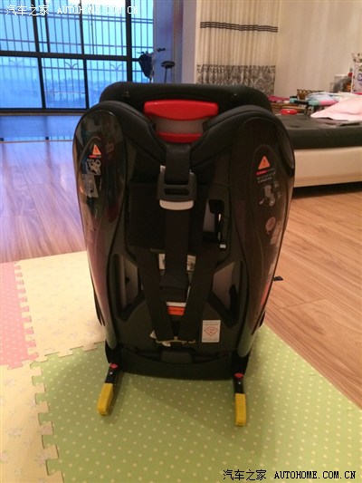

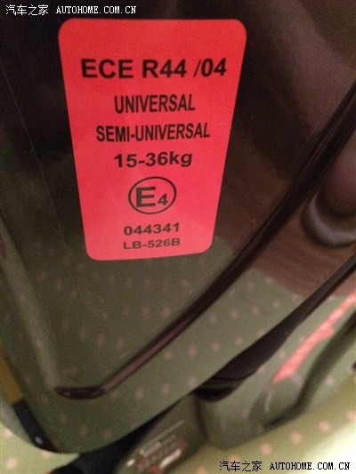

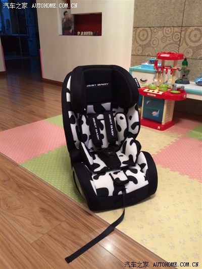

给宝宝买的安全座椅,选择了带ISOFIX接口并通过了ECE R44-04欧标认证的,蛮有分量的,质量应该有保证。

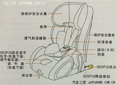

座椅构造图示

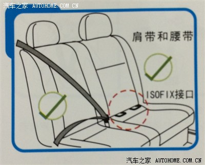

车内ISOFIX接口图示

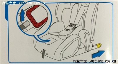

如图所示,揭开座椅前端开口有个扣手,向上扳动即将ISOFIX接口弹出。

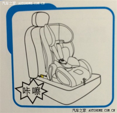

如图,将硬接头对准车内ISOFIX接口卡住,一定要卡紧。

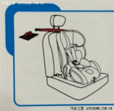

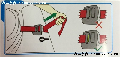

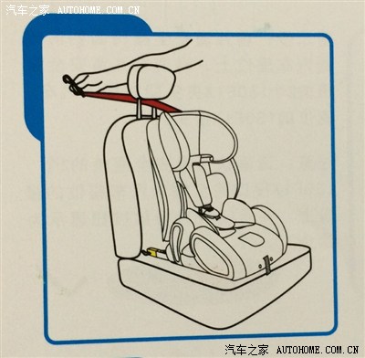

而后将座椅后背的上拉勾到汽车座位制定的接口上,并拉近上拉带调节器。基本操作就是这样,使用带接口的安全座椅应该是比使用车内安全带的安全座椅安全系数要高的多。

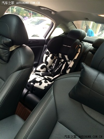

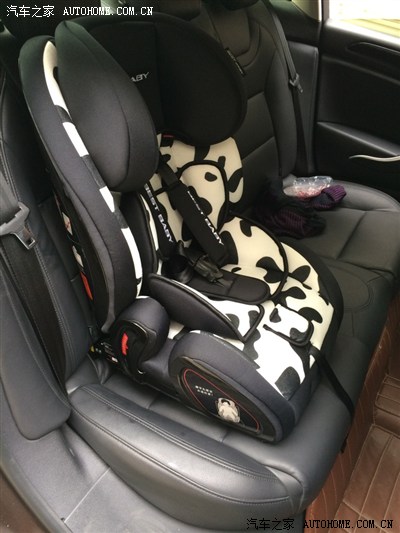

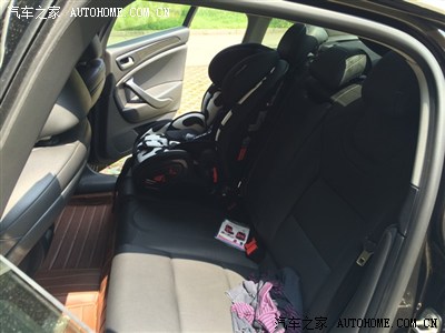

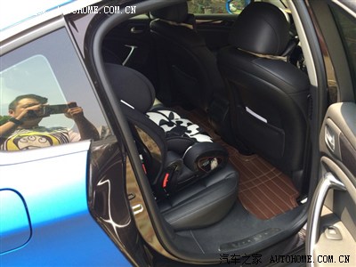

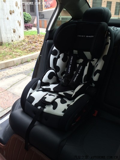

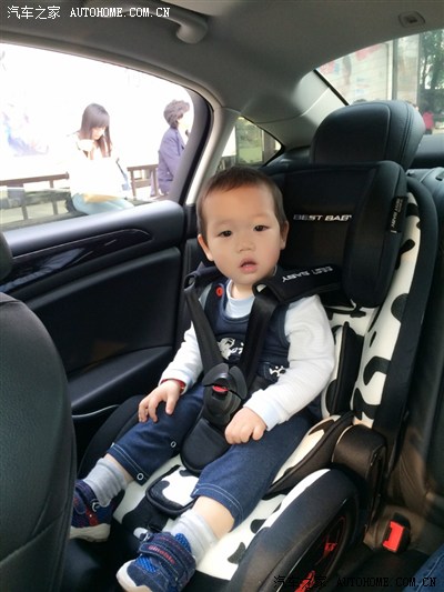

经过个把小时的大汗淋漓,终于把宝宝的座椅安装完毕。
宝宝坐上去没有不良抵触情绪,挺乖的,肩带没有调整好,还得再弄弄。

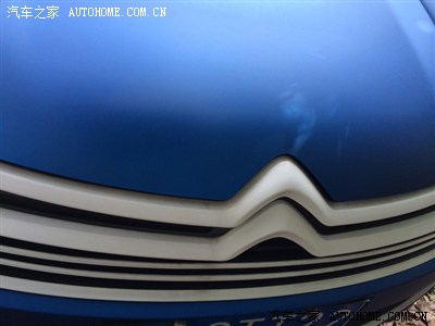

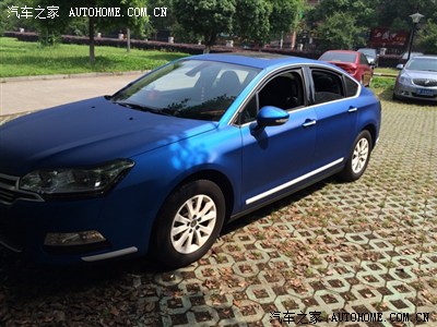

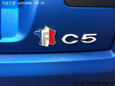

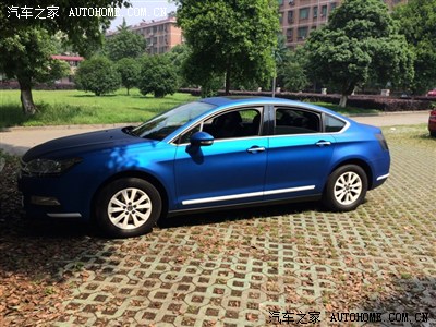

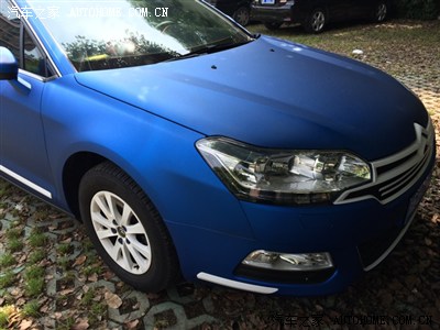

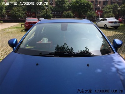

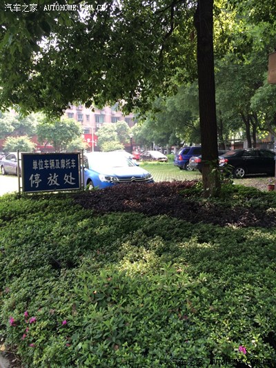

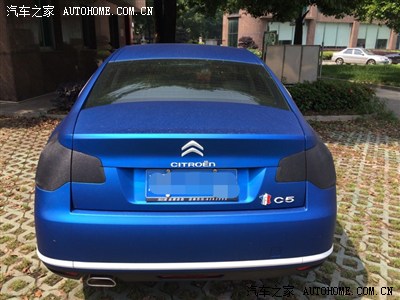

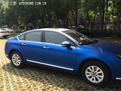

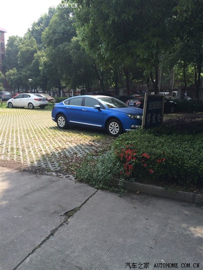

附带车身改色两月后使用情况,颜色依旧亮眼,没起边起泡,膜的质量令人满意
只是有点脏
继续上图

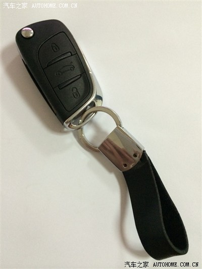

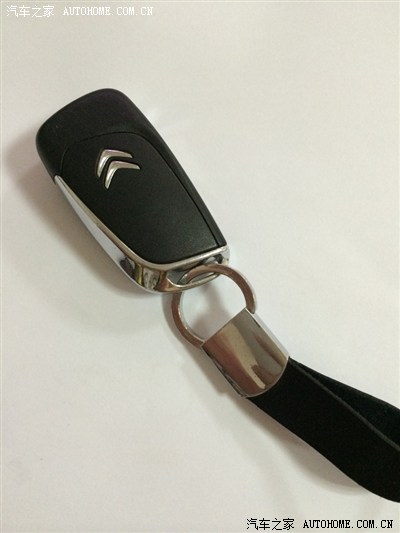

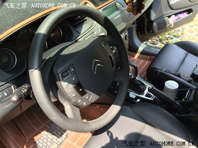

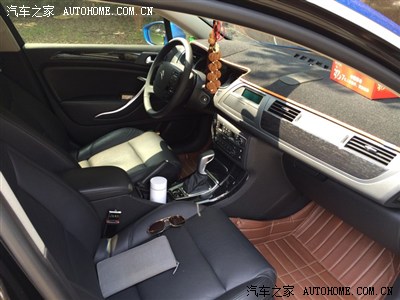

最后两张认证必备,求版主认证加精,谢咯![]()
