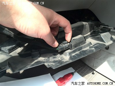

马上到夏季了,前几天发现空调出风口风量变小,首先考虑是空调滤芯脏了。为了提倡节约,还是自己动手吧。

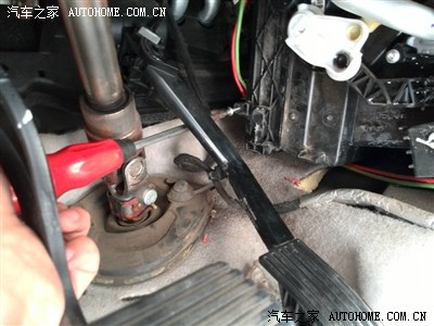

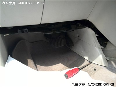

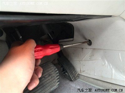

1.只需一个T20的螺丝刀。

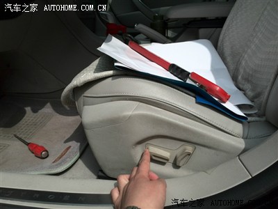

2.将驾驶座调到最后。
3.将此螺丝卸下,注意:只卸螺丝,侧面的护板先别动。

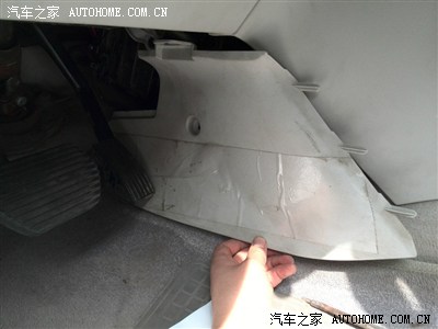

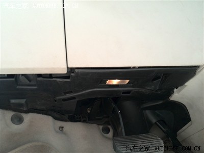

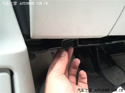

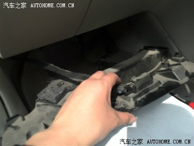

4.将刹车踏板上方这个黑色护板两个塑料螺丝用手拧开,(在灯的两侧10cm处)
5.将侧护板连同黑色护板一起拿下(侧护板要向前推)
6.拆下两块板子,上面有一条电线还连着。
7.用食指抠开电线卡子,拆下电线。

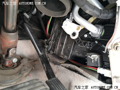

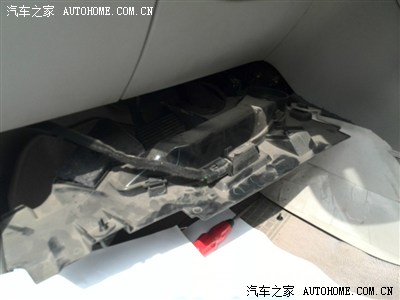

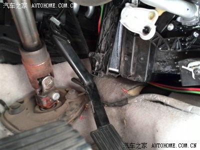

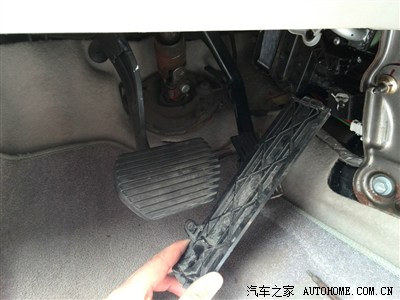

8.油门踏杆的右侧就是放滤芯的位置。那里有一个螺丝,其实那个螺丝没有什么用。
9.拆下螺丝,打开立着的挡板,就看见滤芯了。注意和上图比较。

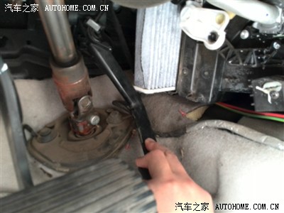

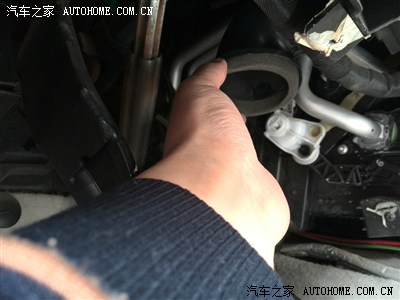

11.用手压住油门踏板,拉出滤芯。

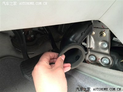

10.在拉出滤芯前先将此进风管拧下,(向右拧30度,就下来了,)

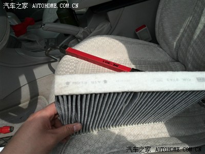

12.滤芯上的箭头表示“空气流动的方向”,也就是箭头对着车尾方向。型号是CUK 2743

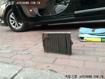

 这是拆下滤芯,太脏了,

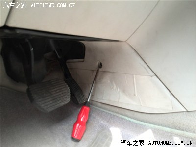

13.将新滤芯放入,然后盖上这个小挡板,档板上面插入后,下面是有个卡子自己可以固定住,所以上面讲到那个螺丝没   有什么做用。
14.装上那个没有什么用的螺丝。
15.再拧上那个内循环的进气管。(有点小技巧,不要急)
16.装上侧板,先别拧螺丝
17.插上线头,装黑色护板。
18.拧上黑护板的螺丝。
19.最后拧上侧护板的螺丝。大功告成!前后用时18分钟。我很辛苦,若有用,请留言。
