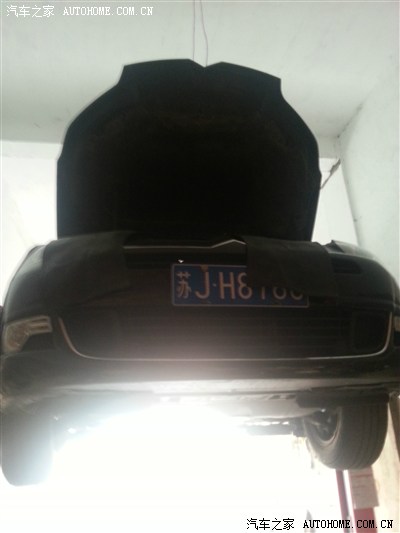

升上去开拆,过程。。。。不说也罢

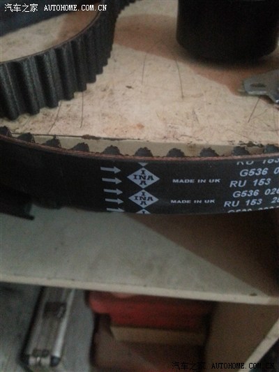

INA的皮带,反正我是没听说过

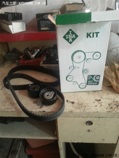

皮带特写![]()

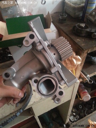

水泵特写(新的),初步断定是这货下岗了![]()

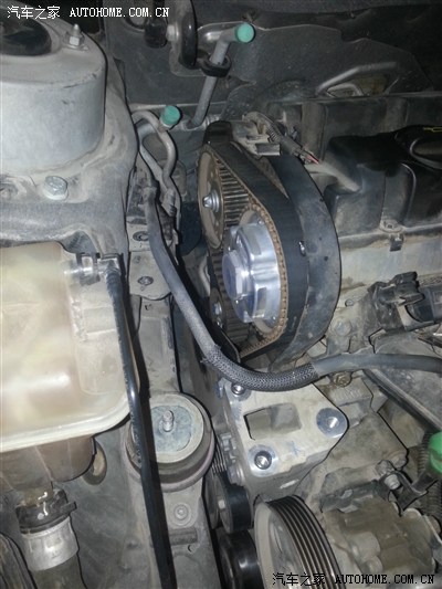

还挺费事的
一脸的白痴表情,只管高清拍摄
详细照片也没拍太多,中途出去好几次![]()

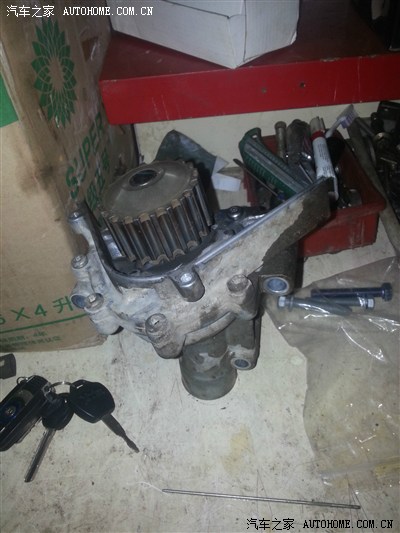

坏掉的水泵![]()

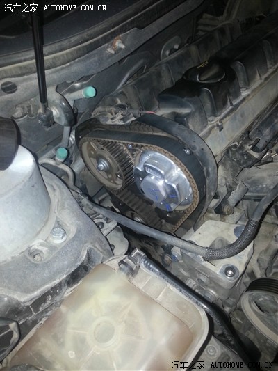

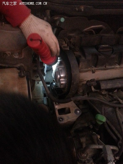

升上去开拆,过程。。。。不说也罢

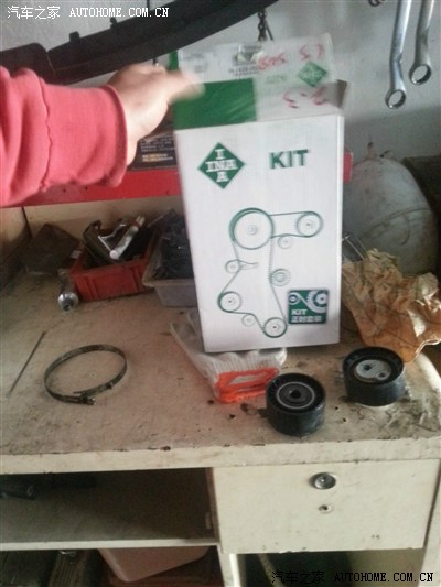

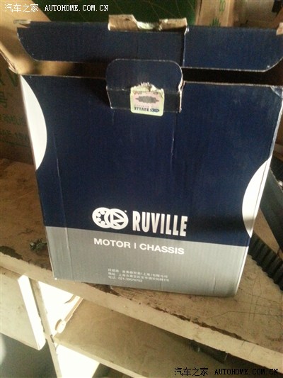

以下是新水泵和正时皮带的配件
INA的皮带,反正我是没听说过
皮带特写
水泵特写(新的),初步断定是这货下岗了
还挺费事的
一脸的白痴表情,只管高清拍摄
详细照片也没拍太多,中途出去好几次
坏掉的水泵
因为出去的原因,等回来的时候皮带已经装好调试完毕了,小师傅说,以前在4S经常会出现皮带调节不对,导致发动机启动不了,论坛里的大大们要注意啊
