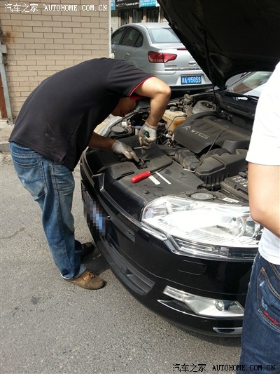

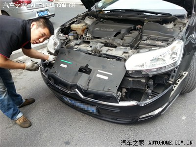

1、开始拆保险杠
2、下巴掉了,请忽略倪工这张销魂的表情

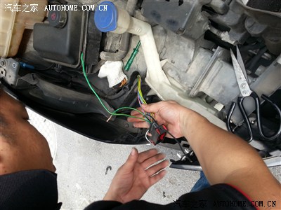

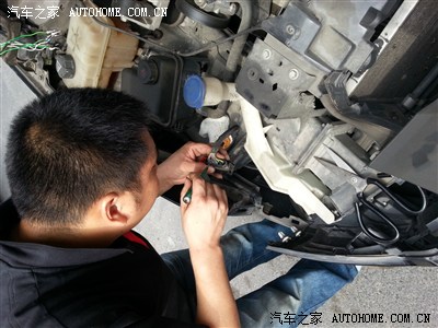

3、换低配的电机,倪工开始接线了,小倪同志做事一丝不苟,对照电脑里保存的接线教程,一板一眼的操作,电机是银战士附送的
继续接线,右上角电脑上显示的就是倪工此次工作的操作手册
倪工做活很细致,这里顺带着表扬下银战士,线也配到位了,倪工说这种插头单买的话也小贵呢

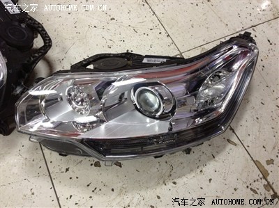

4、灯到位了,虽然有个定位脚焊得有点小偏差,但是经过倪工的妙手回春,解决问题了
怎么样,毫无违和感吧
5、遗憾之处
(1)保险杠上面塑料板处的两个定位脚焊接误差稍大,倪工怕硬上螺丝,会把定位脚搞断了,就没上这两颗螺丝,不过倪工说这两颗螺丝不上问题不大。
(2)式廓灯有一颗不亮,经检查,是灯珠憋了,倪工那儿没这种灯珠,就换了两颗普通的灯珠。
(3)因为右灯的定位脚的小偏差,尽管倪工反复调整,但和发动机盖的间隙还是略大于右灯的,不过还好,还不至于让人一眼就看出来的

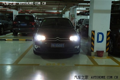

近光,式廓灯的灯珠下次一定要换掉去,黄黄的~~
远光,看这灯柱,爽

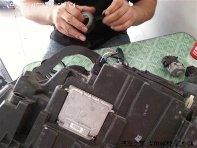

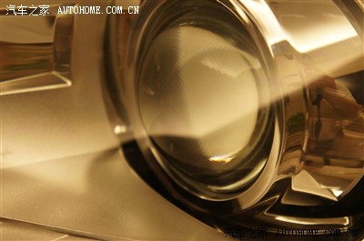

9月29日晚更新,已经收到货了,先开苞
曾经的伤痕累累,现在已经修复,就是卖相差了点
现在摸上去修补的地方还算牢固,就是不知道时间久了会怎么样了。
顺带着的疑问就是,这得怎么个破坏法,让定位脚都挂了,而灯罩却毫发无损?

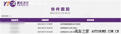

9月28日快递记录,圆通的效率杠杠的,已经到了杭州了。
9月27日快递记录:
