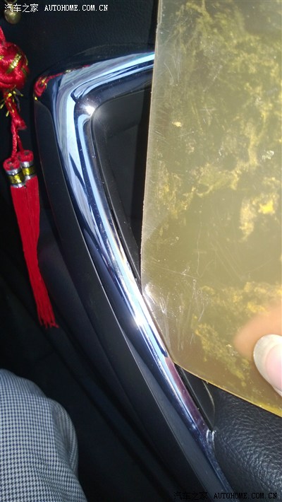

车子使用快三年了~每天开门关门门把手密密麻麻的全是刮痕!就想着要这么去解决这个小问题!换新的?想过但觉得没必要作废!喷漆?算了肯定不行到时候掉漆麻烦死了作废!钢琴烤漆?完美啊~可是不知道哪里有作废!后来想能不能用那个碳纤维贴膜来解决呢?
 OK心动不如行动马上打开电脑TB逛一圈七七八八转了一大圈,什么天猫,皇冠商家都咨询了下价格悬殊都说自己的最好!牛皮谁不会吹,算了!后来随便找了一家买了三种颜色的贴膜顺便买了尾灯膜!昨天下午东西到了,因为有事没弄!今天利用一下午的时间我来折腾!之前自己从没有拆那玩意的经验就去网上看人家改装音响拆门把手的帖子学习下!我也没有什么专业工具都是家里犄角旮旯里翻出来的简陋工具!结果还是有悲剧发生的!不过不影响什么的!

先用一张裁好的整个贴上去再修剪!割的时候千万小心别划到电镀件!
边缘贴的时候特费劲一定要用电吹风吹软了再贴!这次的膜没买好是塑料纸一样的没什么张力一用力就裂了增加工作难度!一定要那种碳纤维布拉力好!
