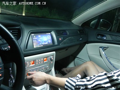

嘿嘿,媳妇在看什么呢?
在看C5超级车载电脑
这就是今天的主角,而不是媳妇
