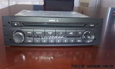

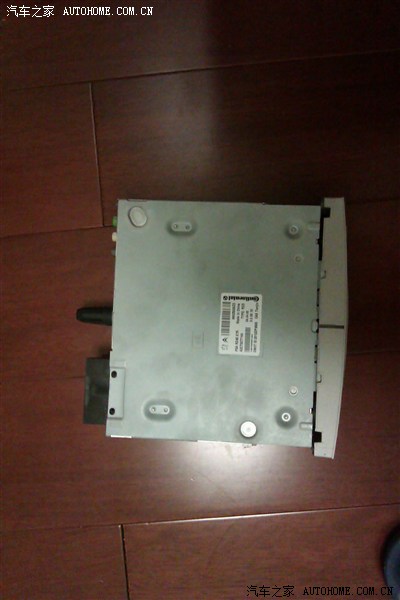

第一步:借车友的图片,收13款车友的机头和小屏

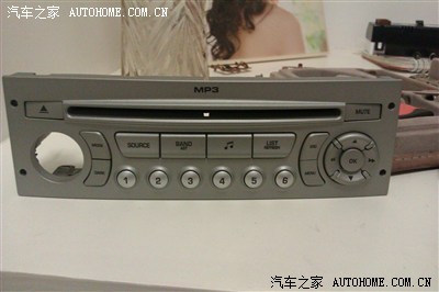

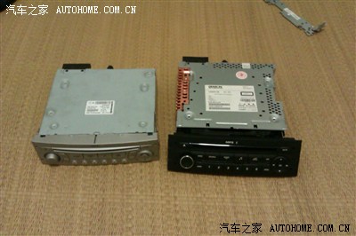

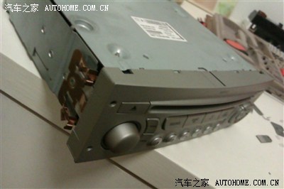

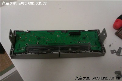

第二步:拼装机头,因为RD45没有银色的面板,一次偶然的机会在某宝咨询有无银色RD45,卖家告诉我全世界都找不到,不过他可以帮我改一个,我问怎么改,RD4的面板及后面的控制电板的借口与RD45完全一样。听这话心里就有底了,一个字改。

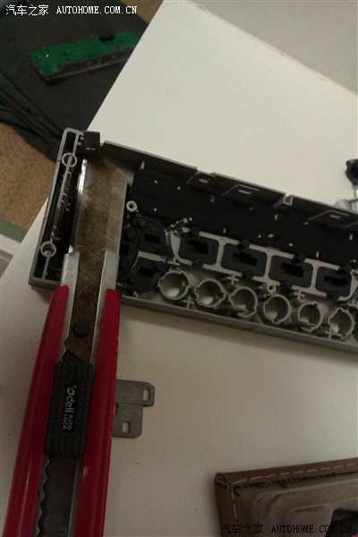

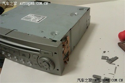

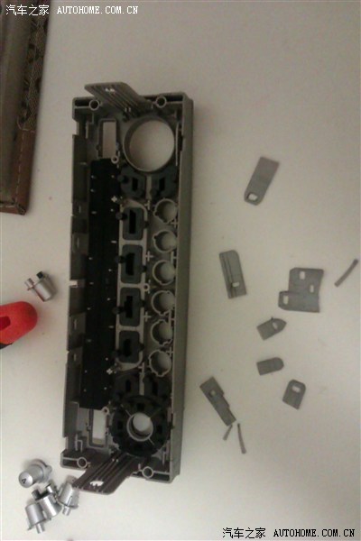

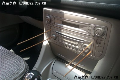

拆下原车的面板

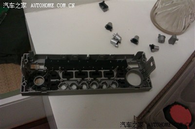

切除不必要的手手脚脚

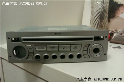

与RD45的机头拼,谁挡杀谁
完美拼接好,主框架基本没动,就是把原机头面板的手手脚脚拿掉
安装按键及电板
安装固定机头的弹簧片
对比,改装好的与……

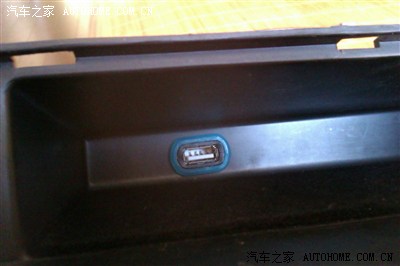

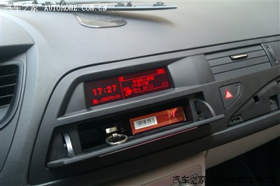

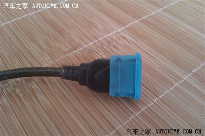

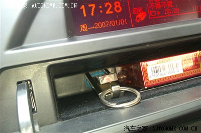

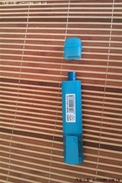

第三步,增加USB借口,加在中控的储物盒内,高配车的USB接口是接在扶手箱内的,加接头和走线都麻烦,所以果断把接口放在储物盒内,用着方便也美观。

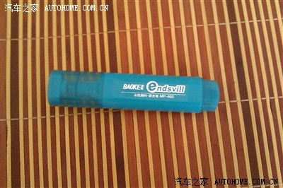

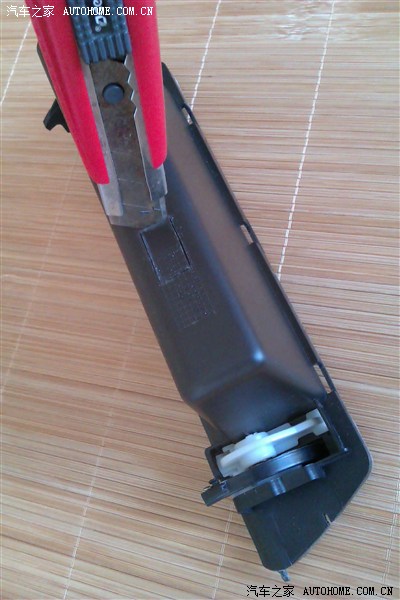

牺牲工具,银光笔

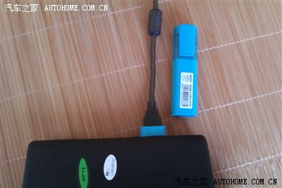

银光笔的末端
切除凸台的一侧
储物盒开孔

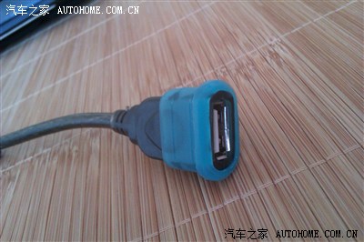

USB线套入笔套,大小正合适保证了固定,凸台显得美观
从储物盒内部穿过,再截一段笔筒套在后面更加牢固
加装后的效果

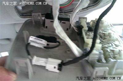

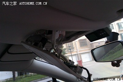

第四步,拆车安装MIC,和USB线。

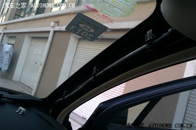

  拆顶灯,走MIC线
拆A柱走线

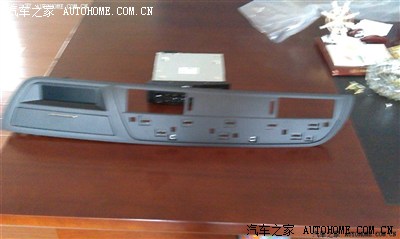

安装面板
USB的效果

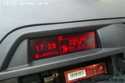

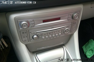

中文显示
安装机头

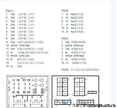

RD45的AUX接线与RD4不一样,感谢车友“penti”提供的接线方式:
RD4
1     In    Aux2右声道
2     In    Aux2音频地
7     In    Aux2左声道
RD45
1\2\7都空置
4 Audio IN RI
10 Audio In LI
11 Audio In GNDI
与图完全一致
