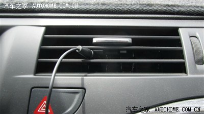

测温计探头:
4.7度,算不算惊喜?
