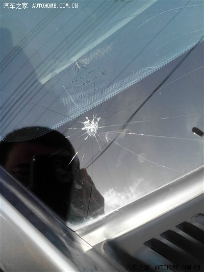

碎了的玻璃
近点,原厂AGC的。。说是隔热玻璃,一点效果也没,就是夹层玻璃。

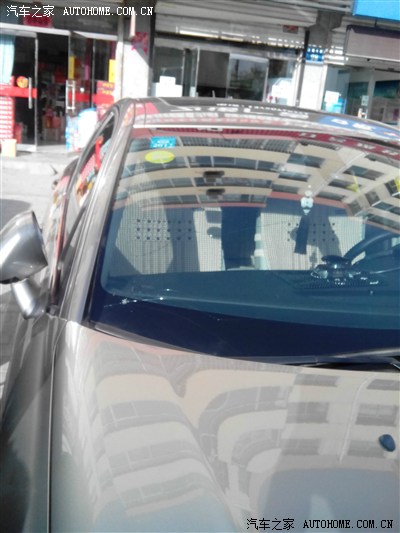

远点看。。
这会保险公司人来了,忙的定损没来得及拍照,最后又在现有的基础上狠狠砸了两次。。

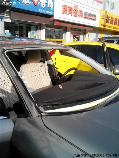

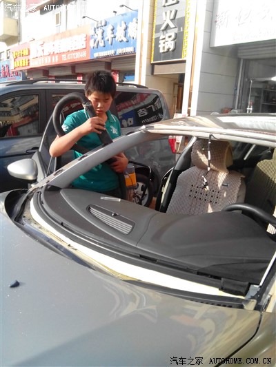

这时候已经把玻璃卸下来了,中间吊的那根线是雨感的排线。。
卸玻璃的时候最担心损坏什么东西了,不过还好,小师傅们都已经很熟练了。。

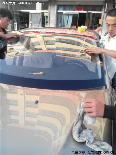

小伙很认真的清理四周

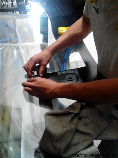

师傅在给新玻璃安装雨感的支架。。是用胶粘上去的。

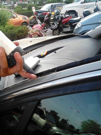

外边的师傅在打胶,据说专用胶,我看包装全部英文。。。
还是打胶。

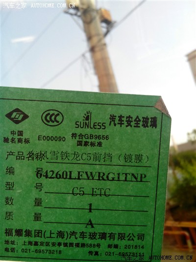

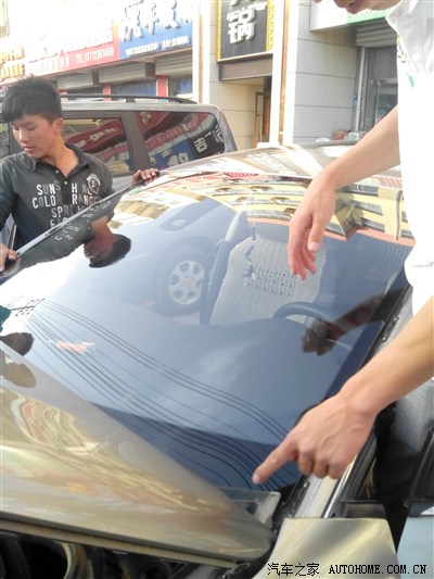

主角登场了。。看仔细了中间的C5 ETC,哈哈,专门为ETC准备的,还怕影响信号吗?
上玻璃喽。。
看到玻璃两侧扣卡子的地方了吗。师傅说换作其它车的话卡子扣起来基本就断了,只有C5的完好无损,表扬一下神龙。。

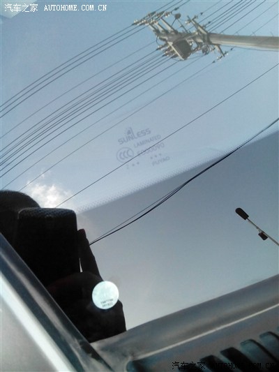

隔热标志。。
再来。
隔热标志,合格证。。

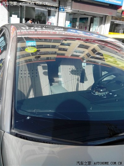

大功告成,哈哈,高兴死了。
