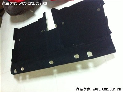

但是有一点非常欣慰就是,座椅下面的那个整块车底的黑色地毯用料非常的厚道,而且厚实,非常非常的厚实,拿起来特别沉重,而且工艺扎实,铺得很到位,就光把整车地毯拆下来都用了一个多小时!费尽周折,可想而知,隔音的师傅说这个比日本车强到不知道哪里去了,而且整车钣金都比日本车子来的厚实,他说日本车皮不是一般的薄,说C5的漆水和钣金厚度以及工艺基本上跟奔驰宝马一个水平,说那个地毯甚至比奔驰奥迪上的地毯都要好,听了这很是安慰啊!

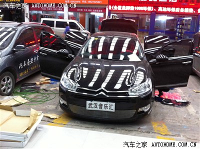

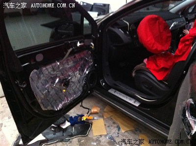

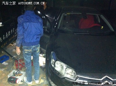

下午3点正式开始折腾,这个是在拆卸四个门!

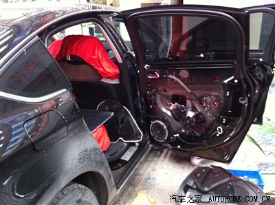

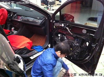

车友可以看看,这个拆开后内部就是这样,里面是空的,它隔音是这样,在里面门板贴一层铝制的材料,然后再
外面在盖一层这个铝制的隔音材料,最后铺一层吸音棉!贴了一层铝制材料后,用手敲门板,听到的是实心的声音,
如果不贴,就是感觉空荡荡的声音,车友不防去敲敲自己的车门翼子板和发动机盖全部都是kongkong的声音,我去试了试,所有20万甚至到了A6 都是这样的!日本车不谈了!基本上属于空心!
这小工还算是很细心的!不懂得他还跟你慢慢讲解!

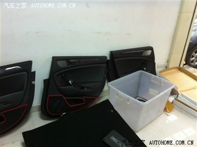

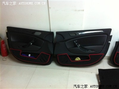

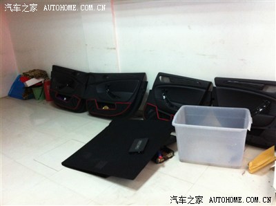

四个门都拆了下来!
这个铝制的隔音材料那真的不是一般的重!感觉非常扎实!!

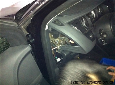

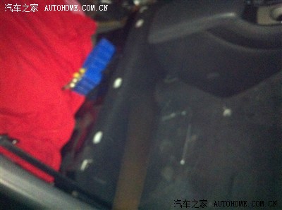

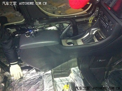

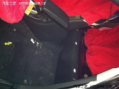

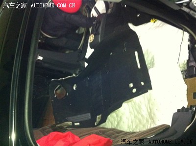

开始拆后座

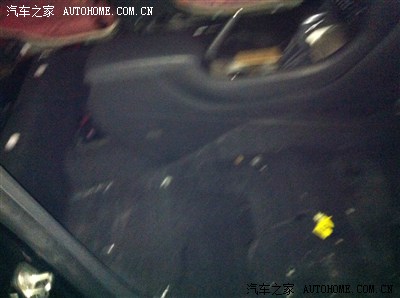

前座椅拆下来就已经开始天黑了!!

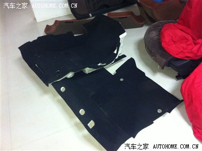

就是这个地毯真的很扎实,用料很考究,特别重!很赞!

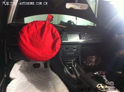

现在就在给四个门装吸音棉!

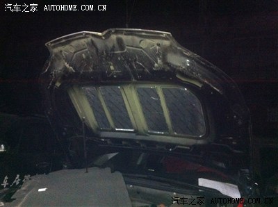

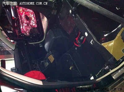

开始贴发动机盖!因为我是重点要解决发动机噪音,所以师傅在发动机盖上贴了两层铝制隔音材料然后再加两层
吸音棉,然后再在外面盖上原车的隔音!

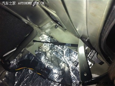

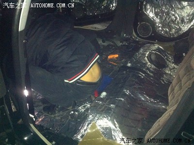

铺好车底的!这个用了好长时间,很复杂很麻烦!

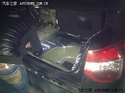

这个就是后备箱的隔音了!
各位看清楚了,我们后备箱是隐藏式的液压顶杆!藏在里面!还是蛮不错的!

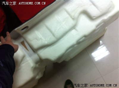

给车底盖上吸音棉!

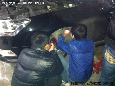

拆开轮毂!给翼子板做隔音!

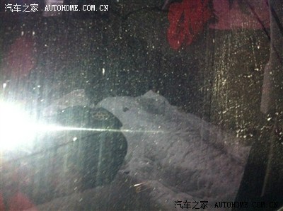

铺好了吸音棉,把地毯装上!
这个是在装发动机盖的吸音棉
