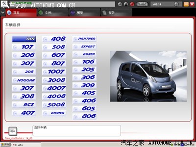

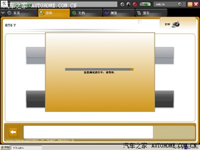

启动Diagbox,选择标致车型进入

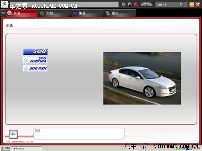

选508

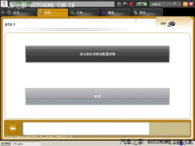

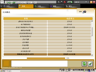

选择“数据通讯电控单元RT6”,控制单元未识别不用管它

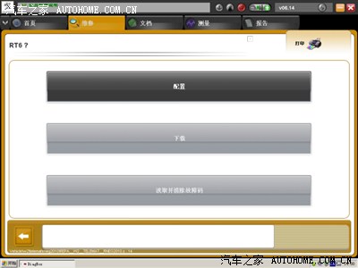

选配置

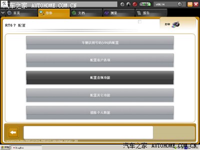

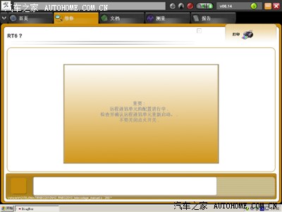

选配置音频功能

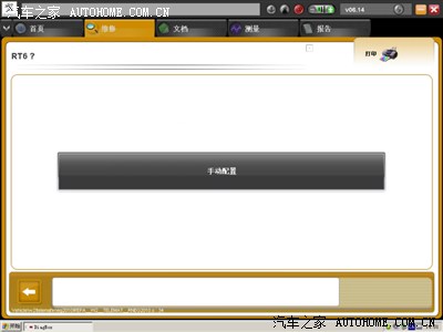

修改蓝牙流功能为启用
执行之
等待导航重启即可。

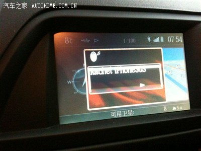

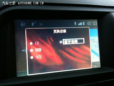

实际效果如下图:
这个音频选择对话框需要升级到2012导航软件才能出来,否则只有“下一音频”选择功能,出不了这个对话框。
而且我未升级导航之前,即使开通蓝牙音频功能,使用“下一音频”却总是选不到我的iphone3gs手机的音频上,未知是手机问题,还是旧导航软件的问题,升级过导航软件后就一切正常了
开通蓝牙音频功能后,听手机的音乐,手机导航语音播放都一切ok,配合的还是很完美的。
