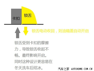

油箱盖上有个卡扣,这个卡扣是被车身上伸出的锁舌锁止,才能达到锁定油箱盖的目的
见示意图:
按动开关,黄色的锁舌收回,卡扣失去遮挡物弹开
但现在的设计卡扣和锁舌的表面接触面积过大,摩擦力导致的阻碍作用更大
所以在某些极端情况下(甚至不极端情况)相对大的摩擦力阻碍了锁舌的收回
导致卡扣无法弹开。
大家只能不断地按开锁键。让锁舌一点点动起来克服了摩擦力之后才能完全收回。弹开油箱盖

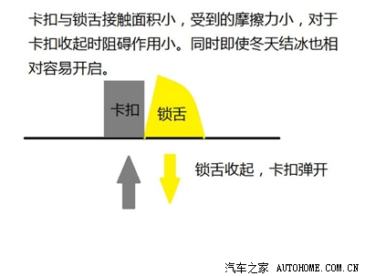

这个时候可以通过下述办法来最大限度的避免这个问题:
把锁舌接触卡扣的那个表面做成斜面,这样锁舌收回时候遇到的摩擦阻力就会大大变小
同时不影响卡扣回位的位置。
这个改善可以最大限度的避免冬天洗车后结冰导致锁舌无法收回。
