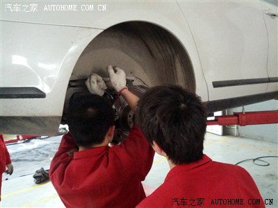

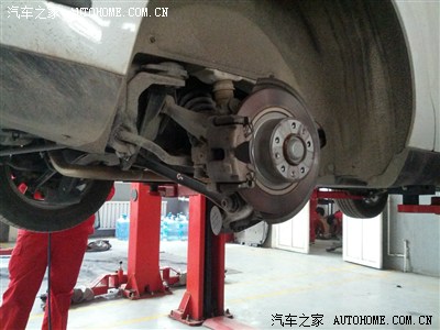

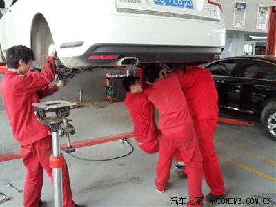

包括总监一共4个人一起忙乎,大概1个小时就够了。
并且,我的车是客户的第一辆。。
手机照的,效果一般,凑合看吧。。
再次感谢刘总监和小工的服务!!!

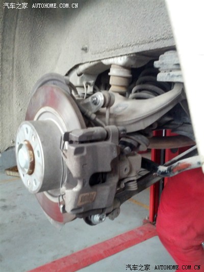

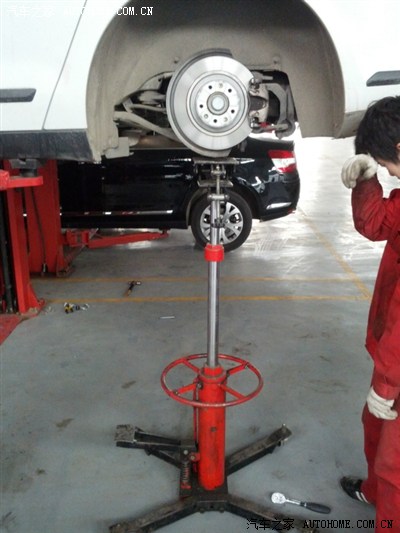

照例先把轮胎卸下来。。。

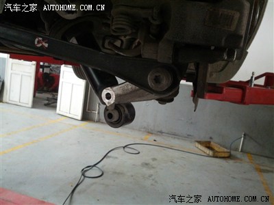

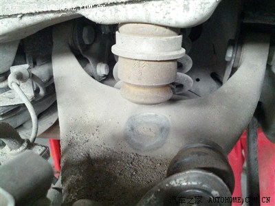

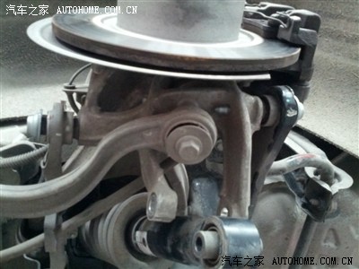

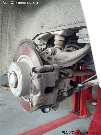

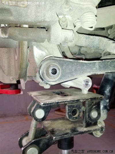

摆臂上的塑料套件也摘下来了,就是那颗内六角螺丝。

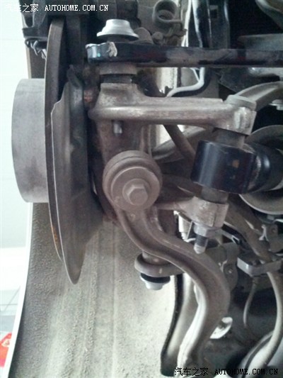

一共拧掉了4颗螺丝。上面一个,下面3个。
刚开始我一直以为是左后轮,没想到右后轮也要一起换,并且是4个。

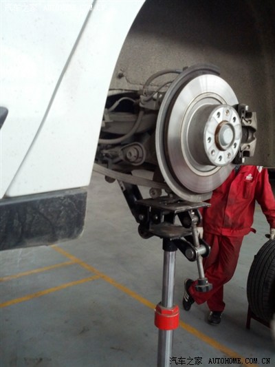

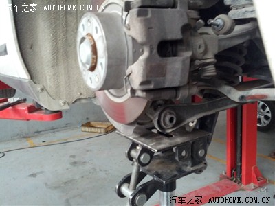

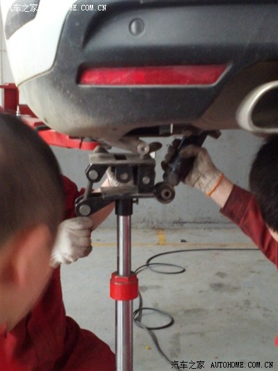

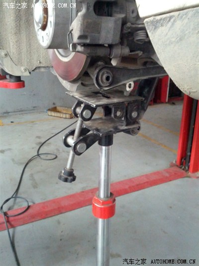

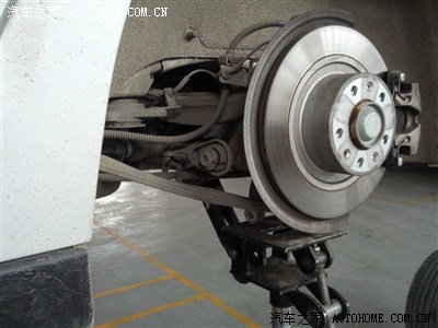

用一个液压的东西把弹簧顶起来。

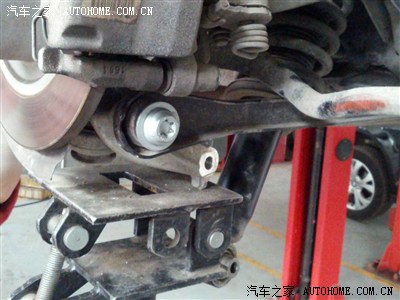

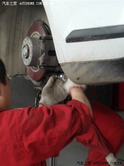

正在上新螺丝。

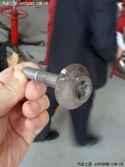

这是拆下的旧螺丝。

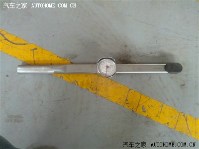

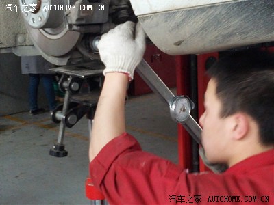

这个东西就是拧更换的螺丝用的,中间的表测量力矩。
4颗螺丝力矩是一样的。

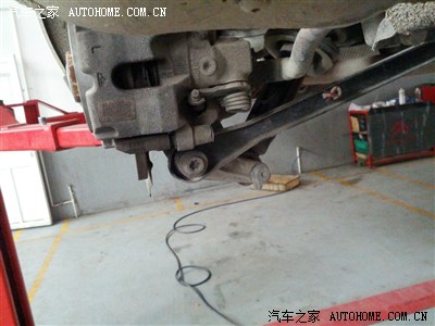

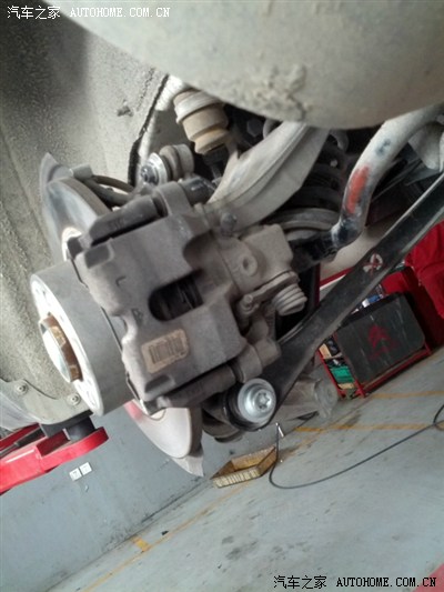

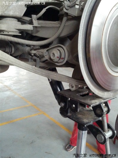

这是左后轮前面的那颗。

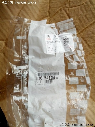

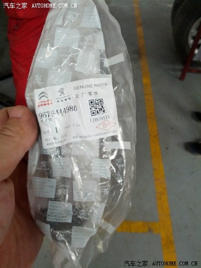

零件备件号换了。这是新的批次代码。
正在上螺丝。
大家注意到了么?这两颗螺丝不是对称的。
新螺丝备件包装特写。法国产。

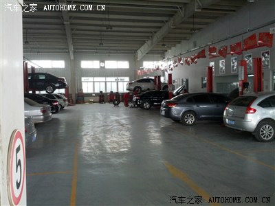

这里出来个坑。。。不知道是怎么回事。悬挂的尽头?
右侧里面吊上来的就是我的车。
