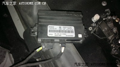

这是倒车雷达控制器!回到家,停车时,发现倒车雷达不响???昨天叫音响师傅也搞不定,按网友意见加喇叭(后来发现网友是对的,音响师傅这时是将喇叭接到原前门喇叭线了)也不行!?没法,今天去4S,师傅使用电脑也没检查出问题,于是我建议他拆卸这雷达控制器看看,但问题依然没有解决,但知道是使用后门喇叭来响雷达的声音了.出了4S店,马上来到音响店,另外加一喇叭,放在手套箱下面底板里面,并在手套箱的原车主机后接原后门喇叭线(声音不经新主机,相当于原车主机后控制后门的喇叭线上接上新喇叭),试车挂倒档,.....,成功!!特别,告诉坛友注意呀!
