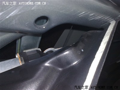

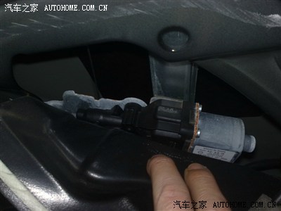

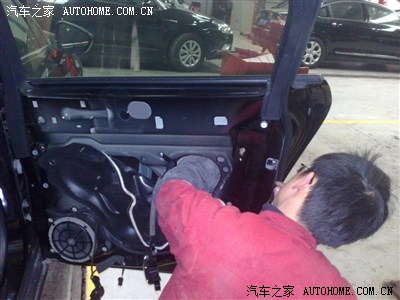

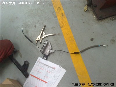

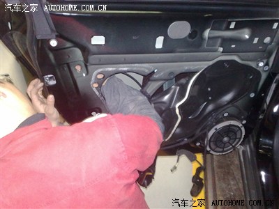

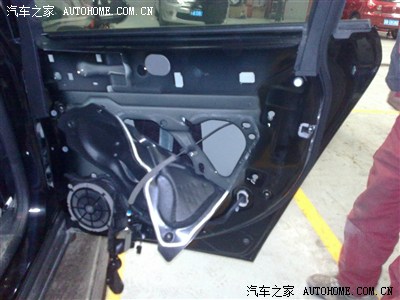

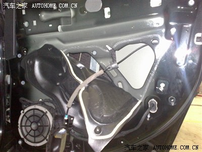

       年底发过“儿童锁问题”一帖http://club.autohome.com.cn/bbs/thread-c-792-13883865-1.html,后来由于过年了就没有去4S店。过完年后直奔4S,原本想着换个儿童锁开关就了事了,检查过程却远没有想的那么简单,技师先是检查了保险丝情况,没发现异常,后来又通过笔记本连接行车电脑检查,笔记本上只显示儿童锁未激活字样,却找不到故障源,但是在试车过程中,只要车子一发动先锁儿童锁,等车子速度一上到10中控锁自动上锁后,儿童锁就马上跳掉,就这样折腾了我一天时间,4S店估计是没辙了,丢下一句话,明天他们联系厂家后再做答复。第二天如约而至,他们把试驾车的新车电脑拆下装到我车上,终于试出是左后门锁故障,按照技师的说法是由于左后门锁故障导致左右后门锁无法同步理会儿童锁的指令,导致儿童锁老是自动跳掉,到现在我无法理解为何自己车上行车电脑测不出来,又为何左右门锁不一致会导致这种情况,莫非行车电脑疯掉了?后来4S答应更换左后门锁,只是没货要我等。于是乎20天过去了(东雪真是给力,国产车按进口车的速度发货,在这里忍不住赞一个),预约好早上九点,先是到了4S店,客服专员说你在前门道上排下队吧,帮你预约好了,马上就到你,一看前面4台车在等,靠,还预约好了,不上这个当,掉头直插后门,开进去再说。开始作业,在这里我又要表扬一下东雪的服务了,维修工不动声色将我两个后门锁换掉,一试车OK,准备撤退,这时只见客服mm,眼含真情的对我说了一句话,“先生,不好意思你的车只要换左后门锁,右后门锁要拆下换回去。”靠,正准备发飙了,好笑的一幕来了,维修工死活不答应再换回去,哈哈,内讧啊,最后调动经理跟我好说歹说并答应送我一瓶燃油添加剂,这才作罢。当时没注意看,回家一看那瓶玩意,TMD,被骗了,“新车磨合剂"。干,看来做人不能心软啊。好了,不说了,上图,求认证。
这是白拆的右后门
在拆左后门
特意看了下玻璃升降机,钢索还好没锈,正庆幸中,维修工给我泼了一盘冷水”这车一般都是锈前门“
换下来的门锁
在装回右后门锁了

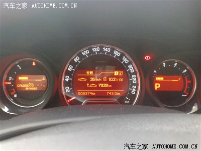

8000KM油耗,6000市内2000高速
