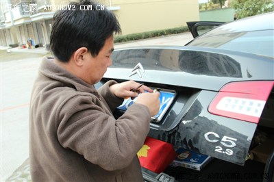

开始拆除原来的蓝牙倒车摄像头,原来是买的导航仪,坑爹啊,用了一周不到,车窗被撬,导航被盗

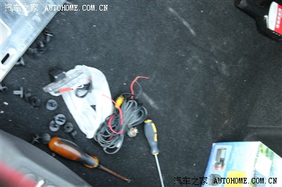

开始拆后备箱的隔音棉,师傅的工具好齐全啊
这是即将安装上去的带LED照明牌照灯的摄像头

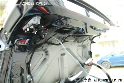

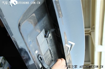

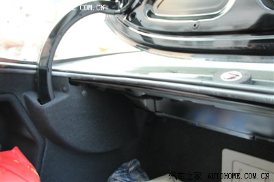

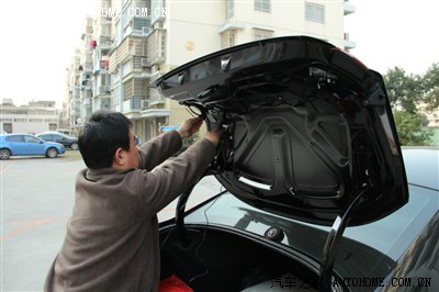

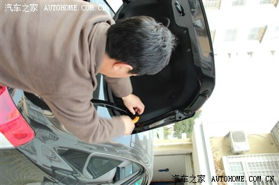

开始拆后备箱盖的线罩,按原线路走线

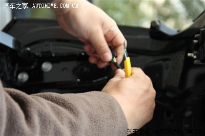

为摄像头取电,从左侧倒车灯线路中取电
安装进去了

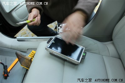

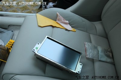

导航仪请下来了,好空洞啊
原屏的膜还没撕下来哦,两年了
正在拆屏幕的保护支架

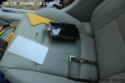

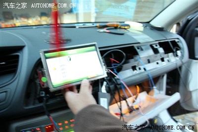

加装的触摸屏闪亮登场
正在沿屏幕边缘贴双面胶,为了固定触摸层
触摸屏加上去了
加防静电黑胶布
把支架再装回去
ok,触摸屏闪亮登场

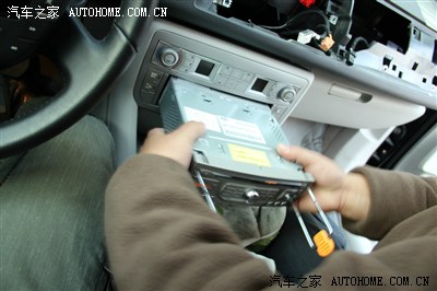

第三步,拆主机
注意细节,下面垫了一块毛巾,防止刮破档位
千万记得垫毛巾,细心地师傅,赞一个,呃,那橙子是中午从食堂黑过来的,嘿嘿
主机拆下来了

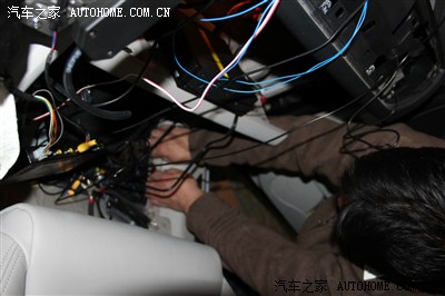

加装的解码器
原车的系统正常

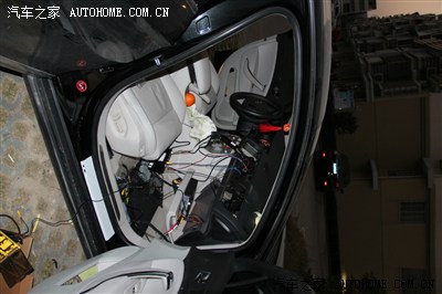

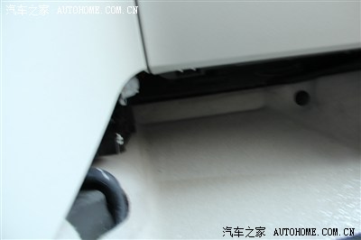

现在在走倒车影像的线,很巧妙的沿地板边缘接缝胶条下面过来,不拆地板,啦啦啦啦
