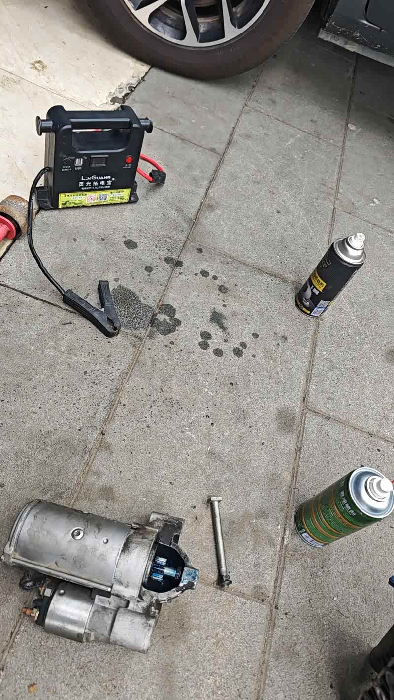

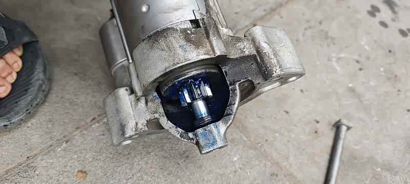

早上第一次打火,松了钥匙后会有呲啦一声打齿声
唯壹321
0浏览 · 2026-08-26 17:06· 发布于四川
拆下启动马达,往滑轴和轴承喷液体黄油,然后在地上夹上电源,用铁靠接线柱通电转动马达。

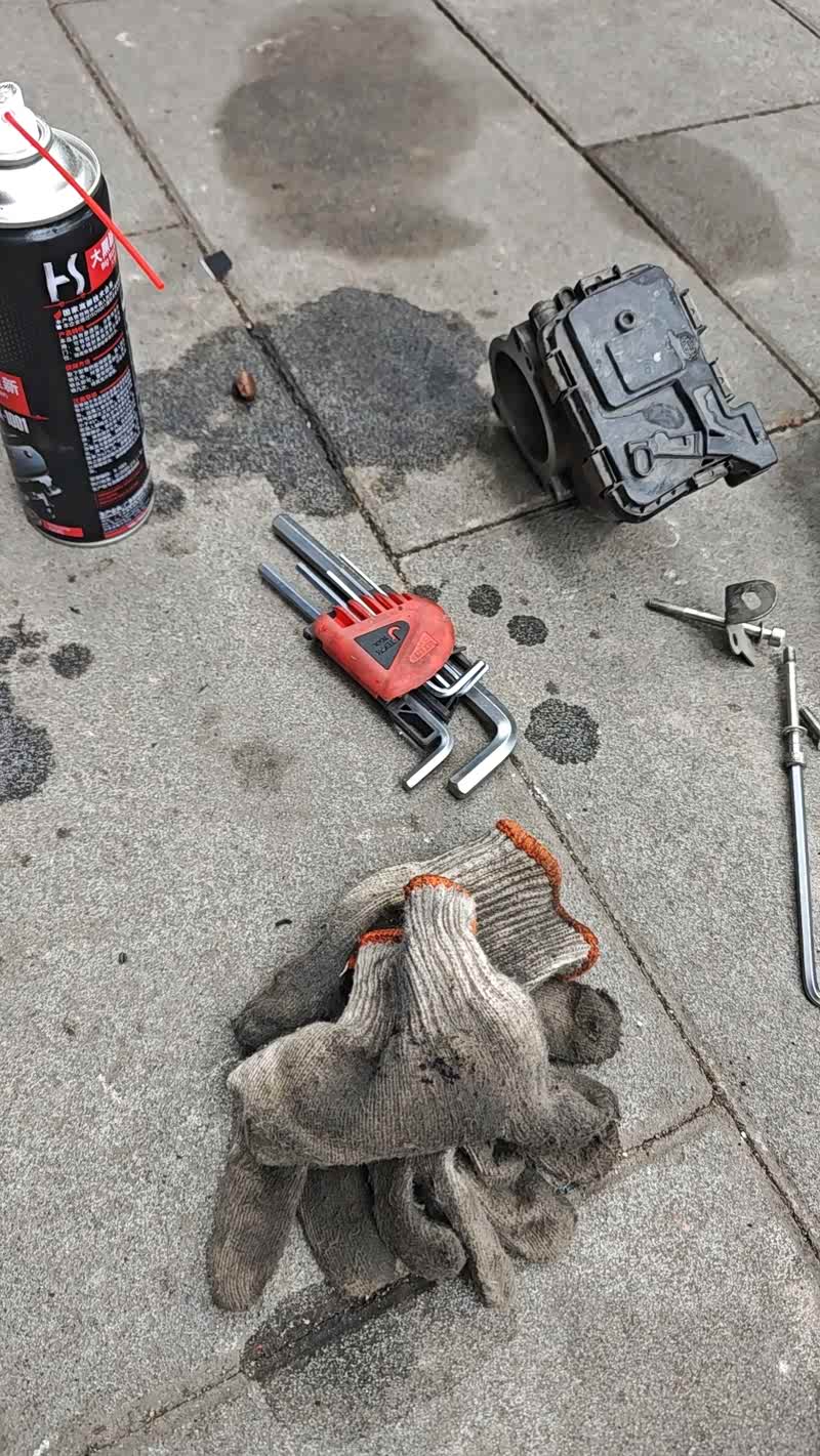

进气歧管好多“煤”,刮了刮,算了。旧密封圈装车的时候抹上黄油。
保养也做了,抽的机油,抽出来显示的不到3.5升,加了4.3升,顺便把节气门洗了。

这个词啦声应该不是启动机的问题,我的也有,换了新的启动机还有

你这黄油上的

拆启动机一定要切断电源啊

    [破涕为笑][破涕为笑][破涕为笑]今早上打火,没有松钥匙后的呲啦声音了,
