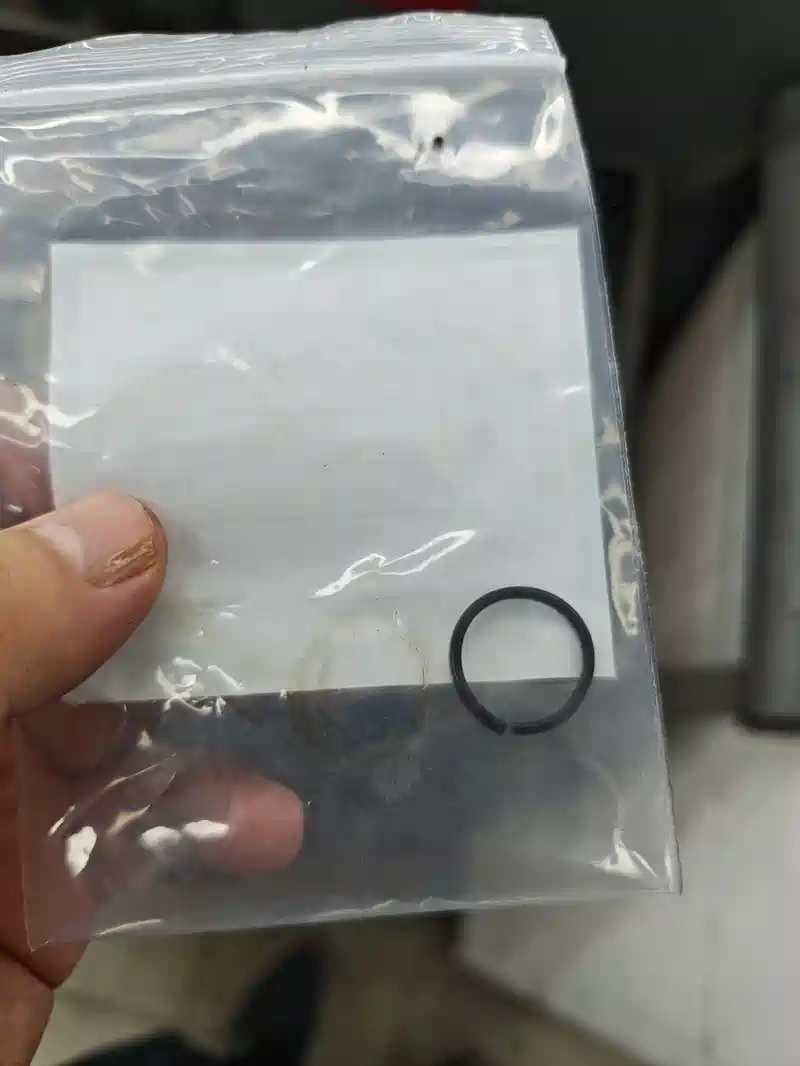

我的车是2.3升2014款一直开着也没什么事,时间长了就是怠速抖动有点厉害,这个是从北京金泰换了正时皮带开始的,比以前抖,让技师看了最后不了了之。最近几年确实比之前怠速抖的稍微厉害点。最近去西红门老包修车把VVT阀胶圈换了,早晨凉车启动,居然不抖了。还不错,VVT轻微渗漏,有个气门室盖螺丝有油渍,清洁了再观察一下,因为技师更换没有怼脸拍,就是更换了的胶圈和清洁照片,总费用30元。

这个其实自己都可以换,用氟橡胶的胶圈基本上不会漏油,换了不抖应该是电磁阀拆出来后,把滤网上面的机油杂质清理干净了
