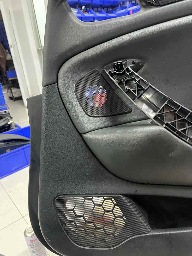

偶然淘到一对后门高音饰板果断交作业
Gavin3333
0浏览 · 2026-05-21 00:19· 发布于甘肃
1.原厂安装位置确实挺好 美观大气 高音略低于前声场加了分频器做了-3db衰减衔接很自然

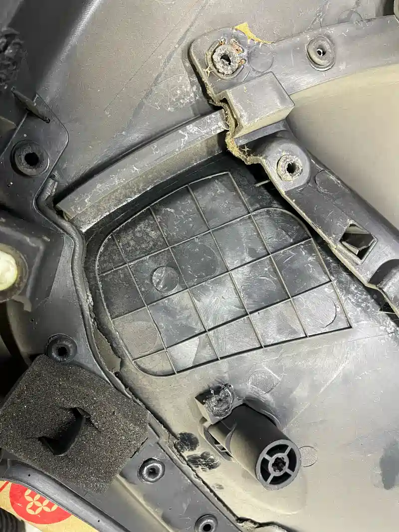

2.操作难度有一点 内饰板里面有大概位置 卡扣孔位需要精确打开用了超声波切割 焊接用时一小时搞定一边
3.如果开孔器开孔 务必小心面板皮料缠钻 拉坏
