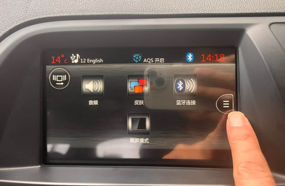

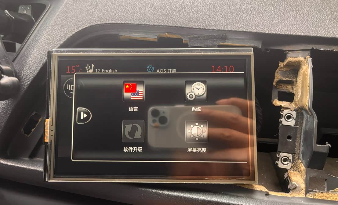

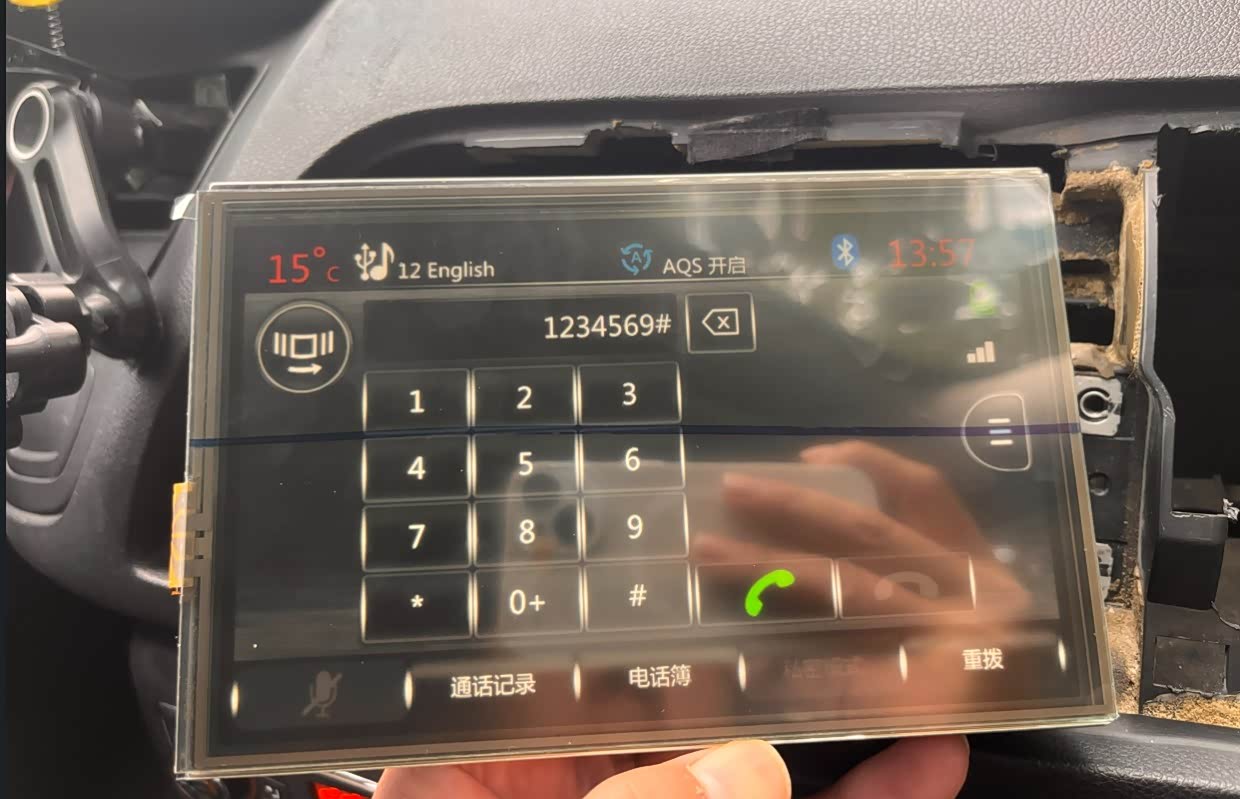

现在的故障如下:

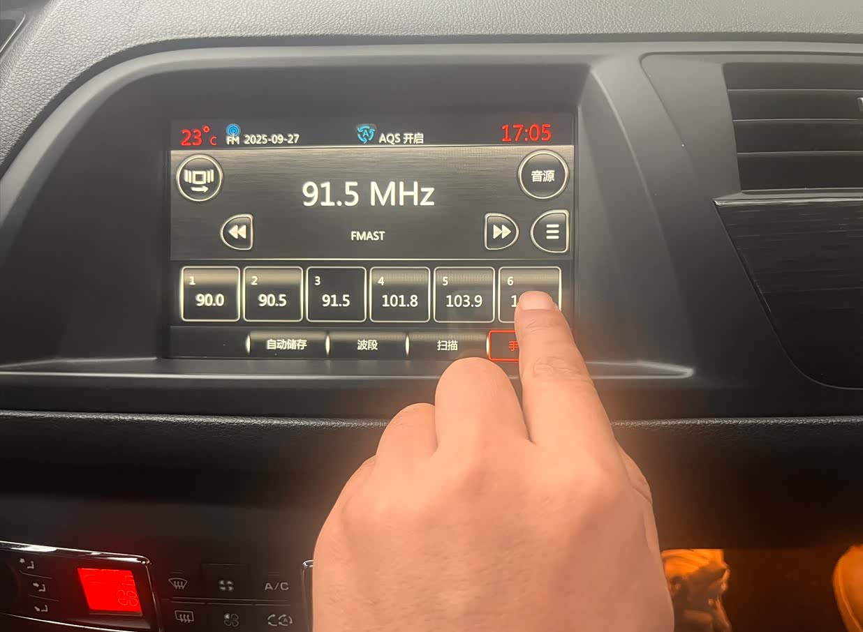

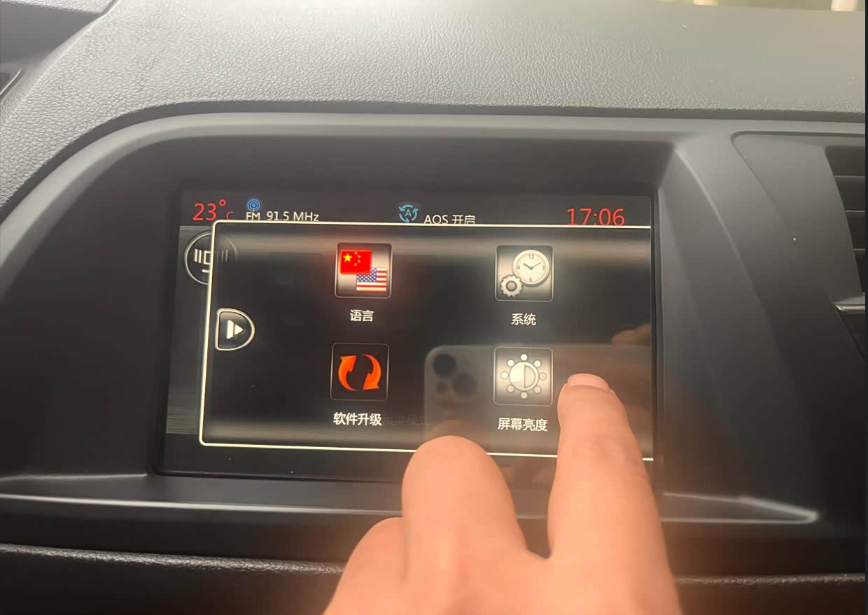

点击最右边,实际触发位置是在屏幕中间靠左位置
点击最右边,屏幕触发在中间靠左一点

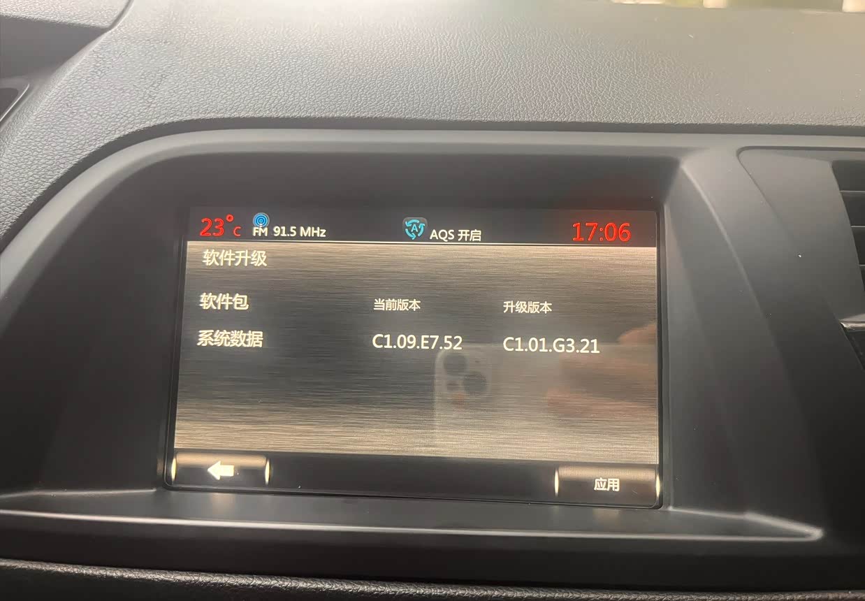

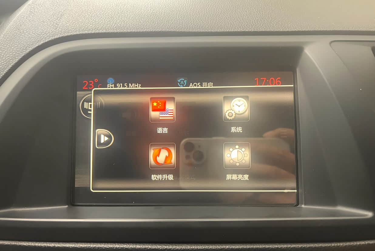

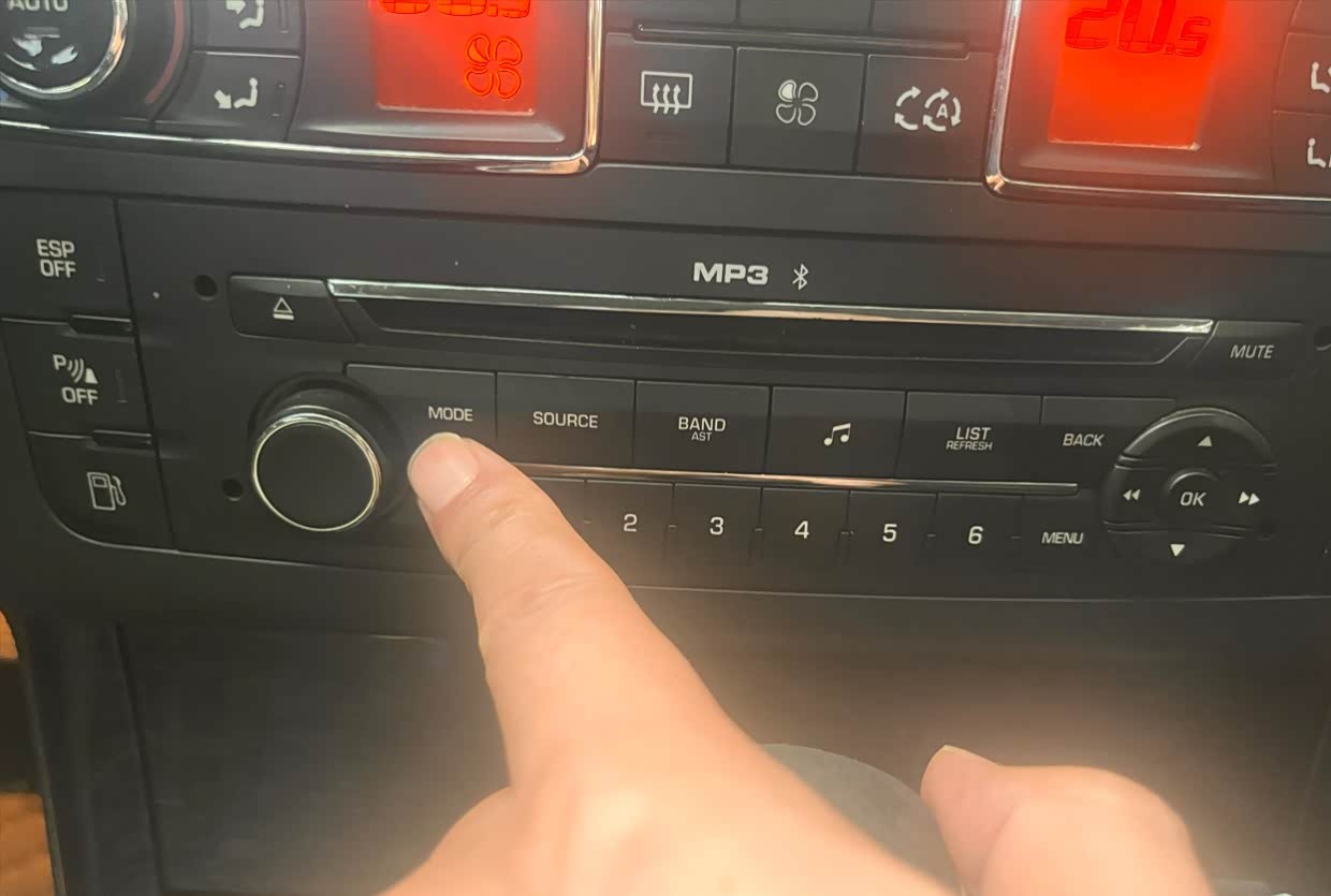

有考虑过程序问题,尝试通过升级系统解决未果,过程如下:先准备好系统U盘插入后,点击MODE
按MODE键进入管理菜单
成功识别系统优盘
通过最右侧点击,触发中间靠左的软件升级
能识别系统,但是最右下角的应用点不上,因为这个区域失灵了

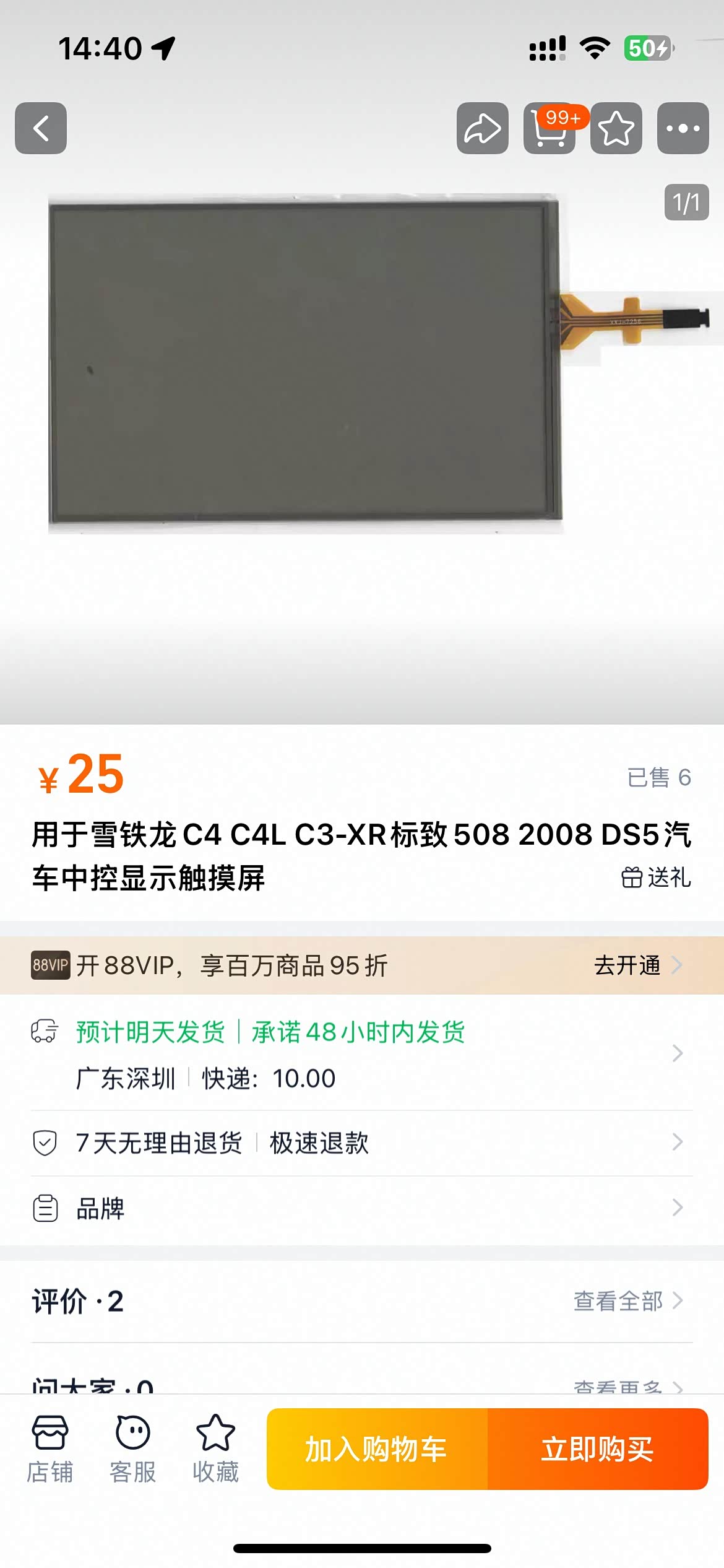

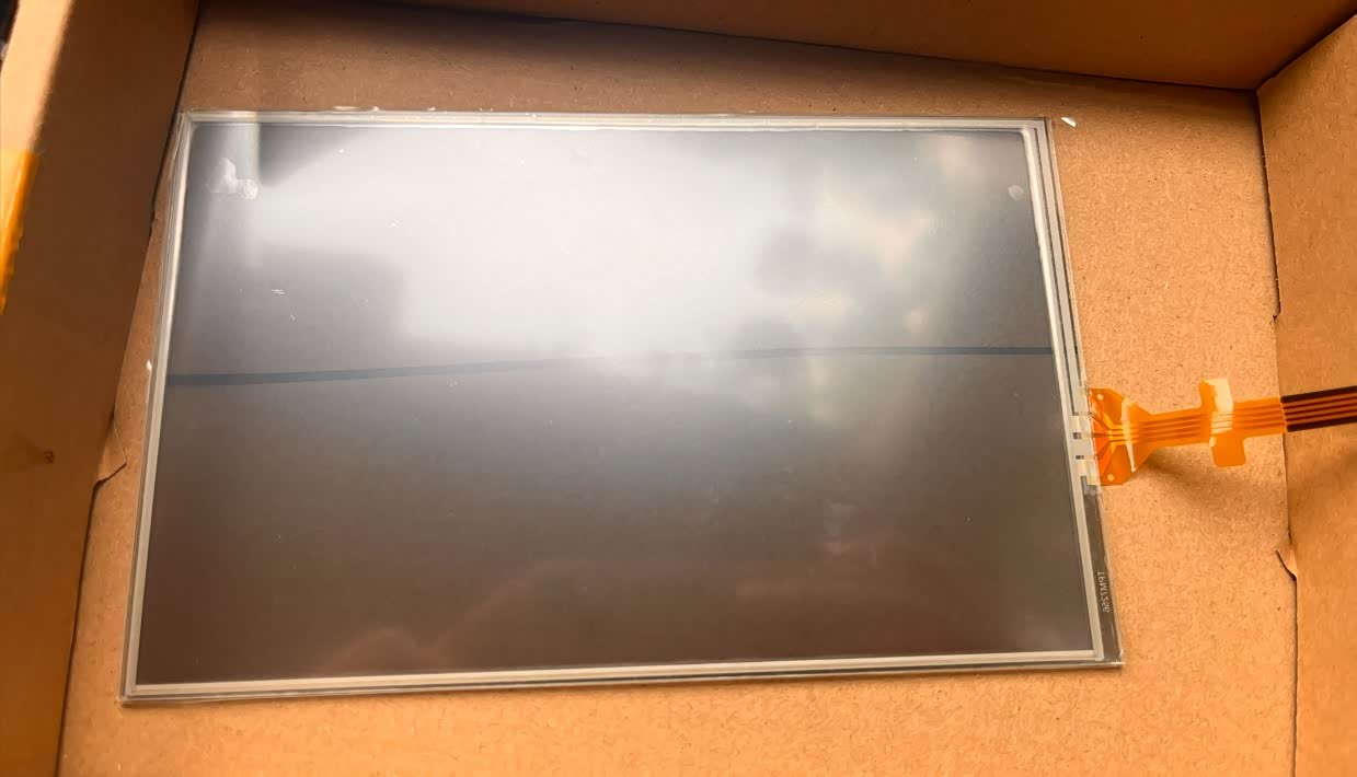

虽然版本比较低,但是依然不给机会重新写系统,实在是无奈。后来想起来这块触摸屏是电阻屏,以前碰到过电阻屏故障和这个有些类似,于是决定去某宝看看配件,竟然发现配件价格如此亲民,果断斥资35元拿下,其中10块钱是快递费
斥资35块果断成交

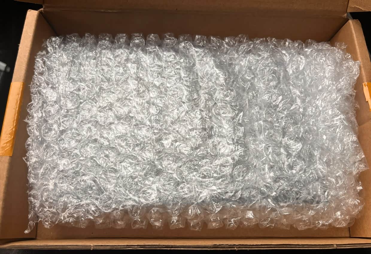

漫长的3天等待,到货了。
包装中规中矩
正面保护膜,背面有粘贴好的双面胶

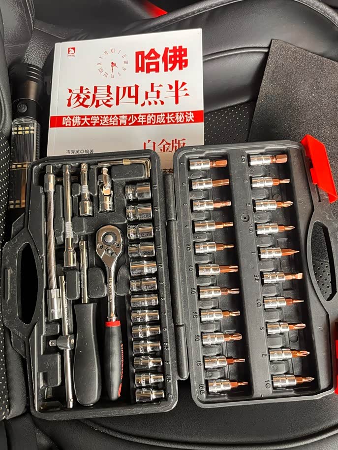

真备好工具

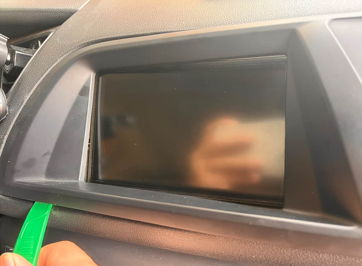

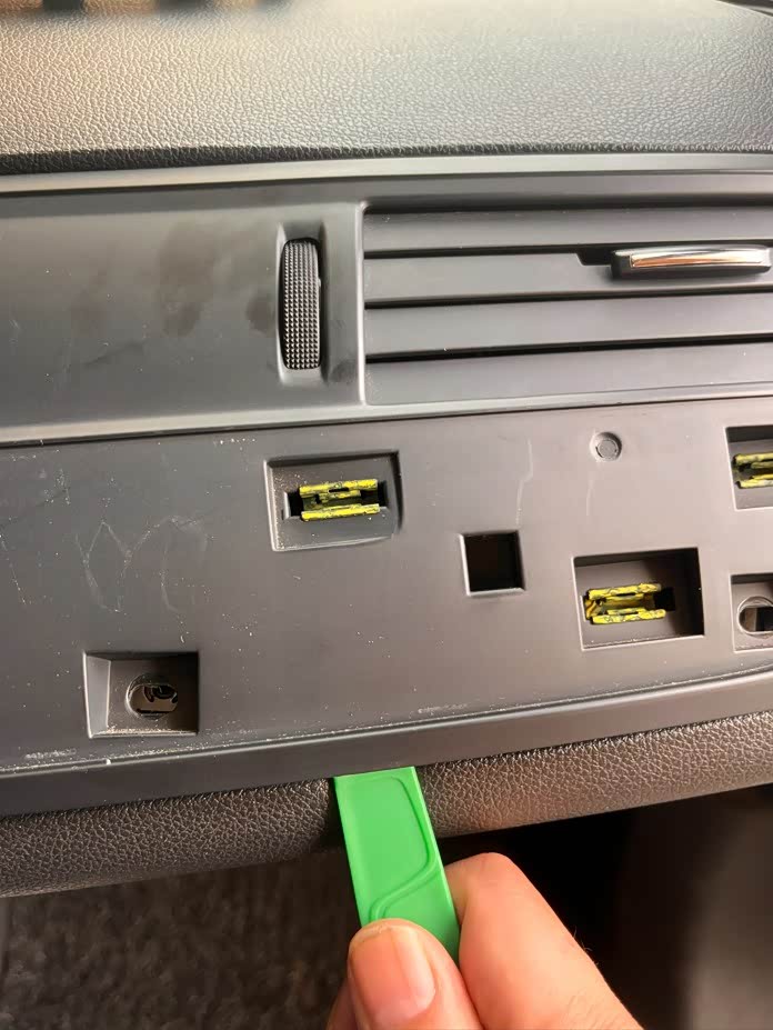

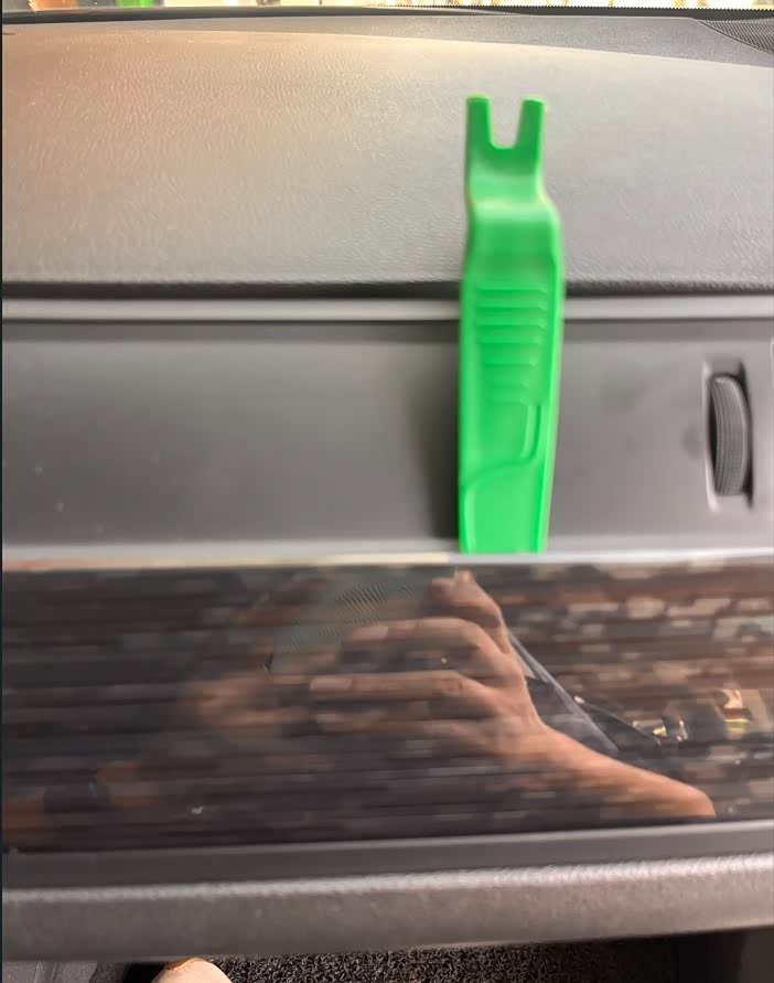

拆副驾前面的盖板,翘板插进去小心别开

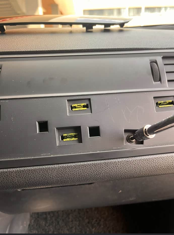

拆螺丝
继续小心撬
继续撬+1

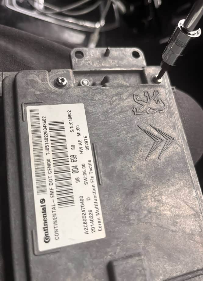

继续拆螺丝

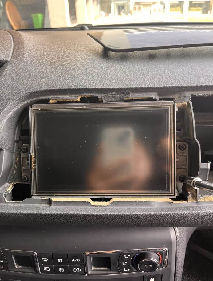

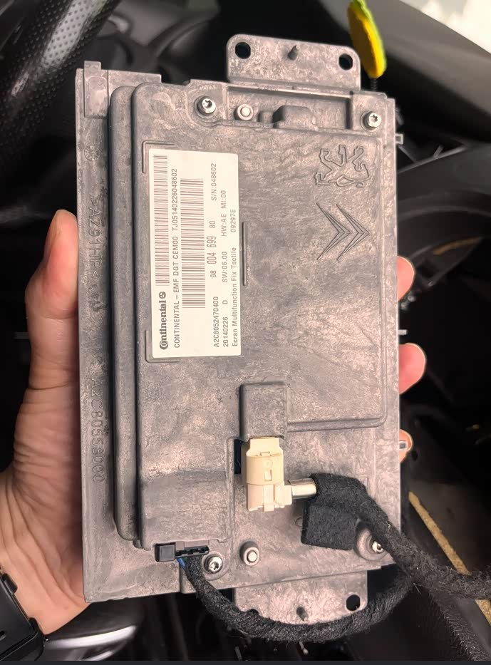

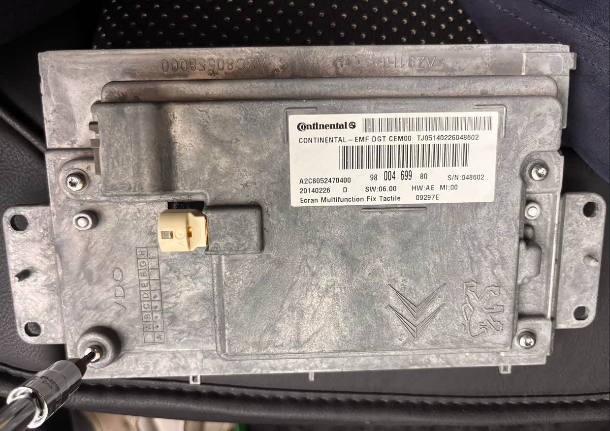

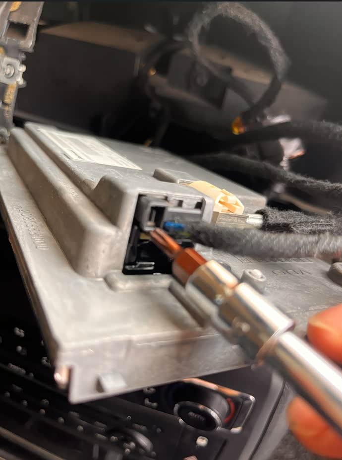

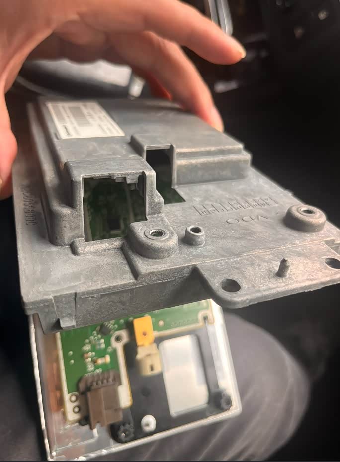

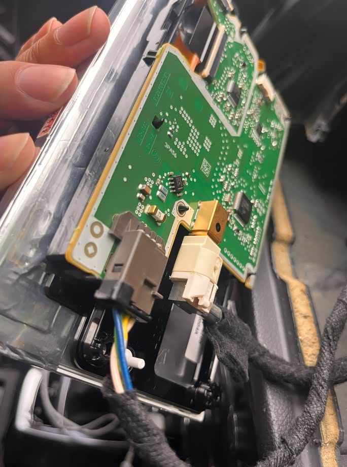

这就是屏幕背面,一条电源线,一条信号线
拆电源线需要用小工具按住塑料卡子里面的小卡子往外拔

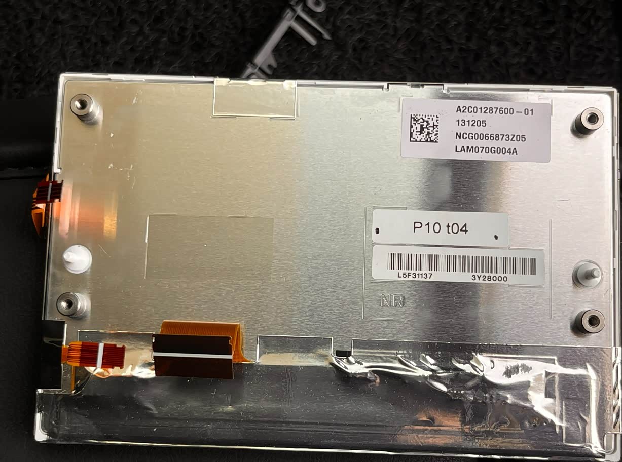

继续拆屏幕后面的螺丝

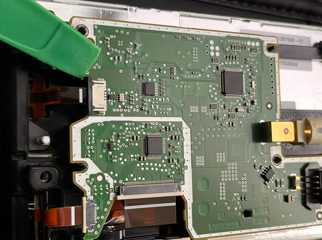

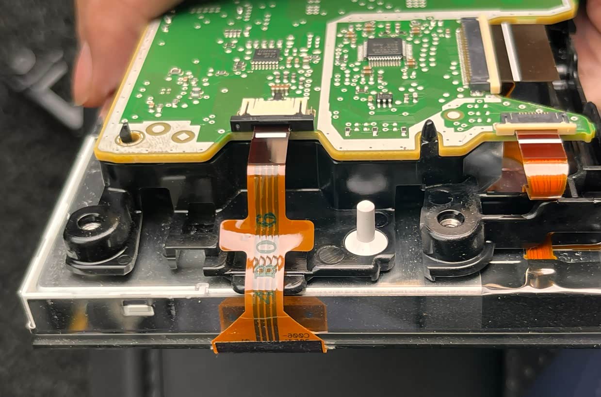

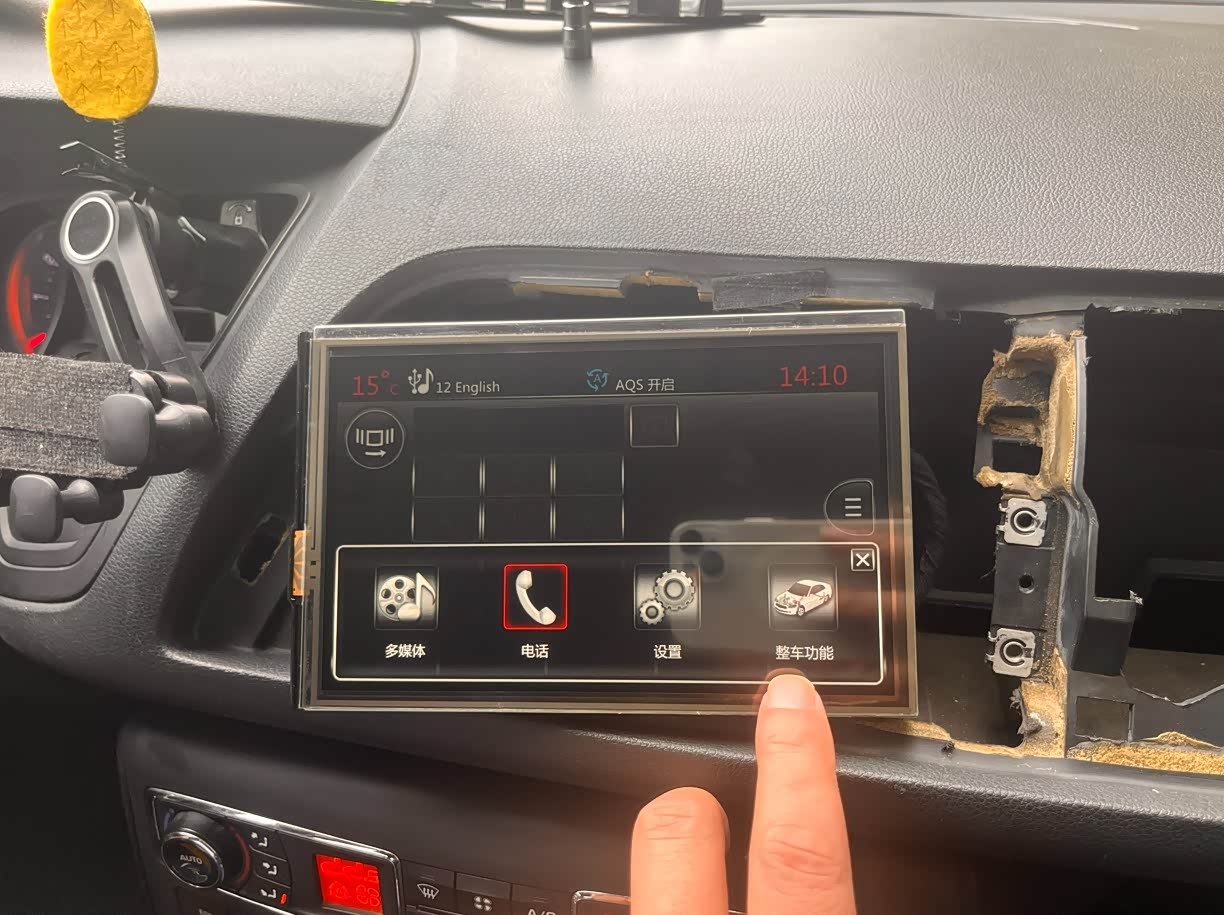

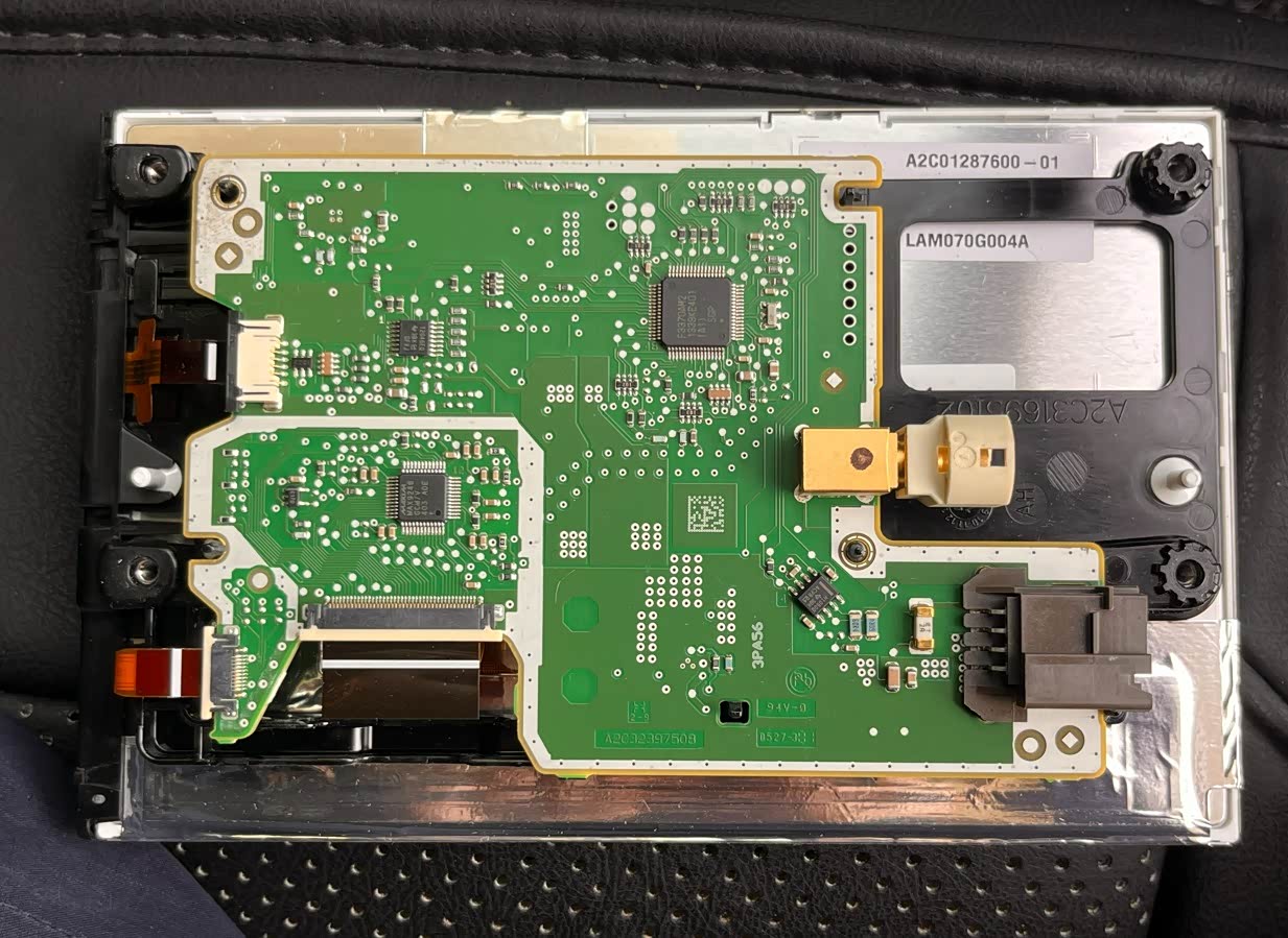

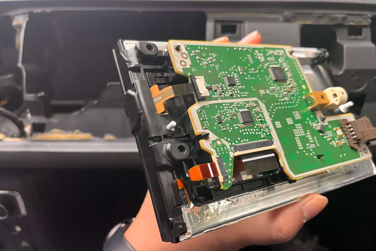

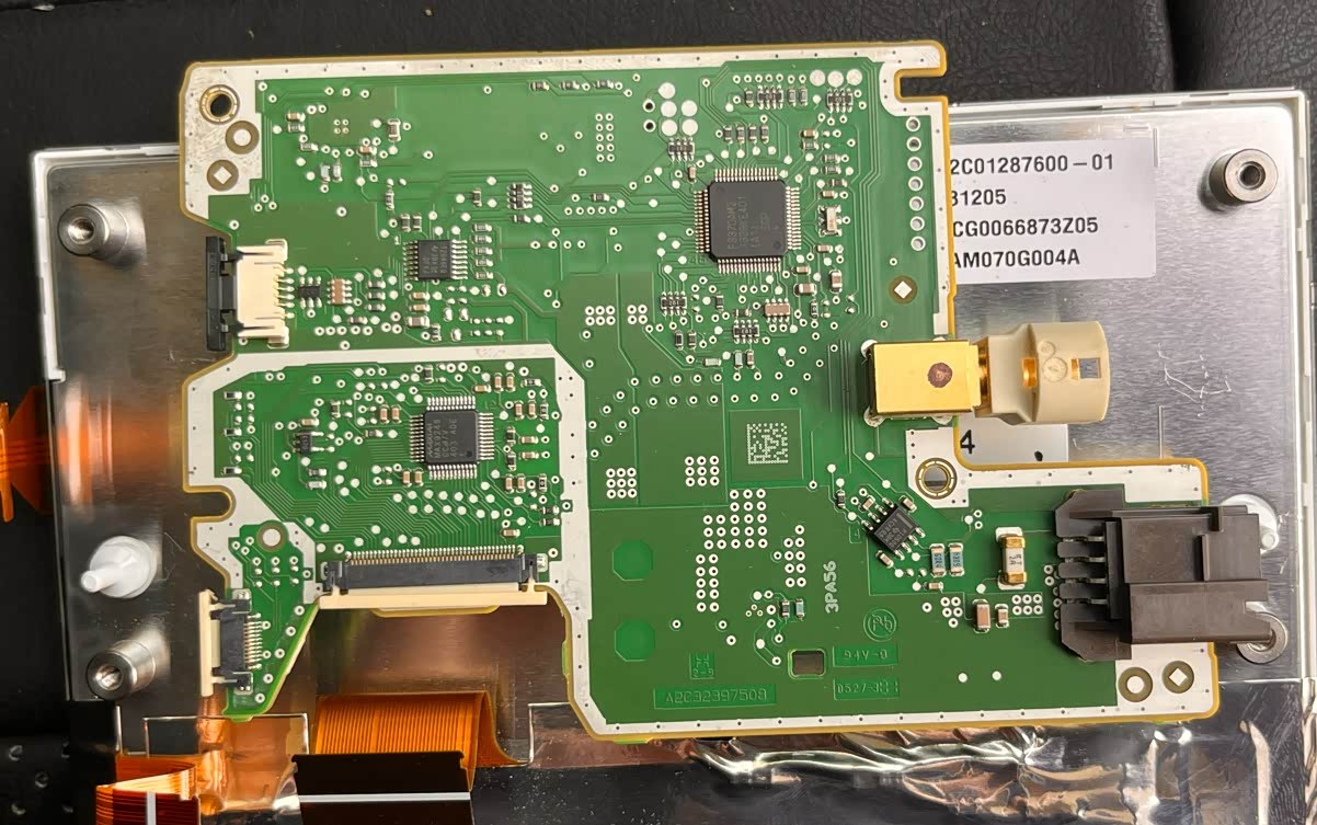

打开后,这就是屏幕的主板,看得出有三条排线,分别是触摸屏排线、屏幕灯光排线、屏幕数据线

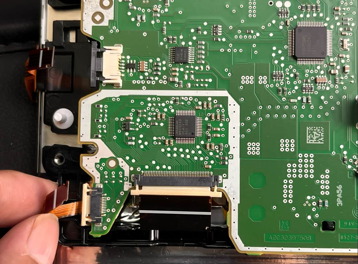

左上角的这条排线就是触摸屏的
黑色塑料卡子往外拔一点,就可以去除排线

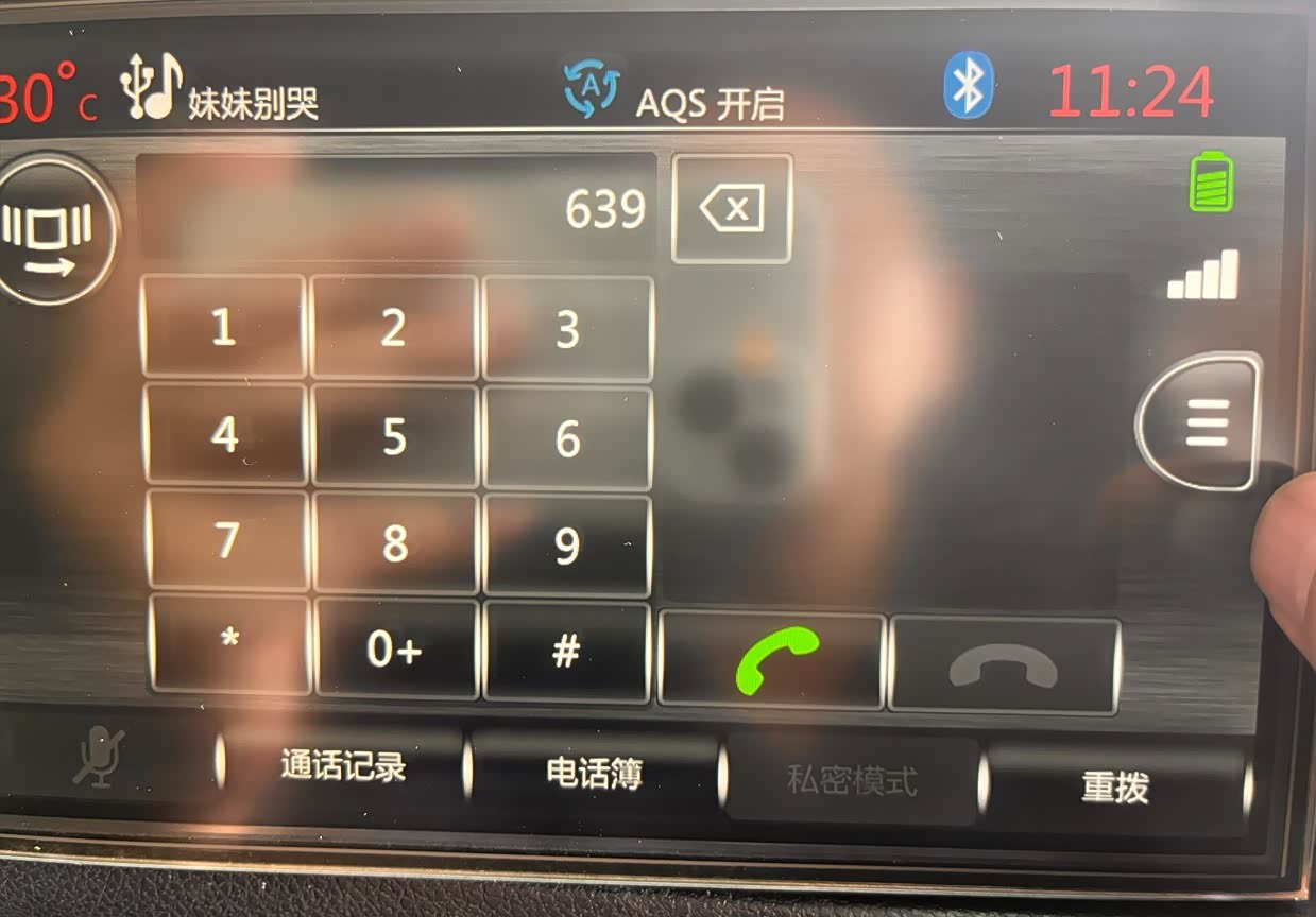

把新的触摸板接到主板上测试
一切正常,所有触摸区域灵敏,故障确认,开始拆下来更换吧

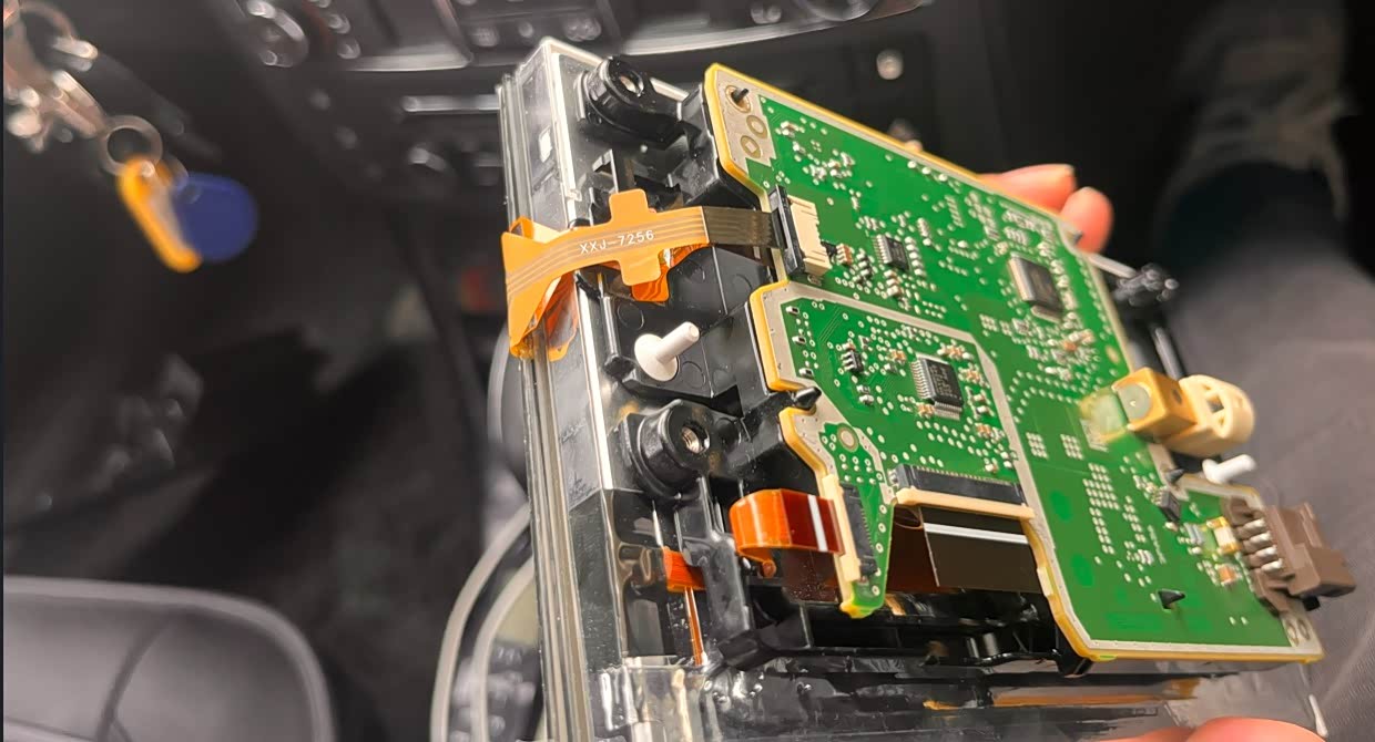

灯光排线和屏幕数据线拆除,主打一个胆大心细
拆掉主板的裸屏
主板分离

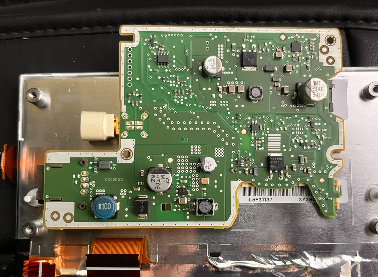

主板的背面

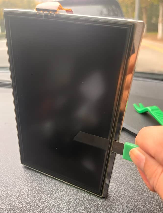

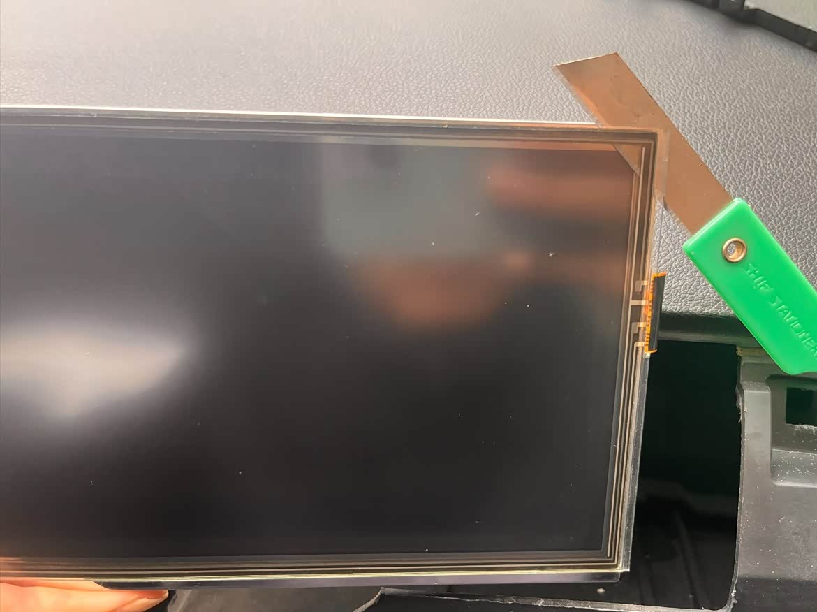

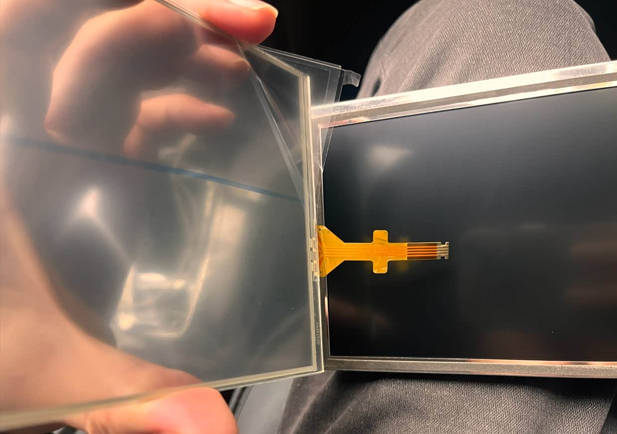

小心分离触摸板
继续小心分离
撕掉新触摸板的保护膜漏出贴好的双面胶,小心贴合
链接排线
上数据线和电源线
商店测试,功能正常
安装后壳
打螺丝

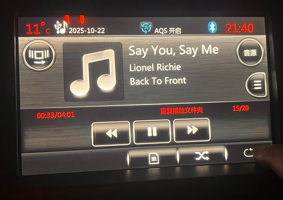

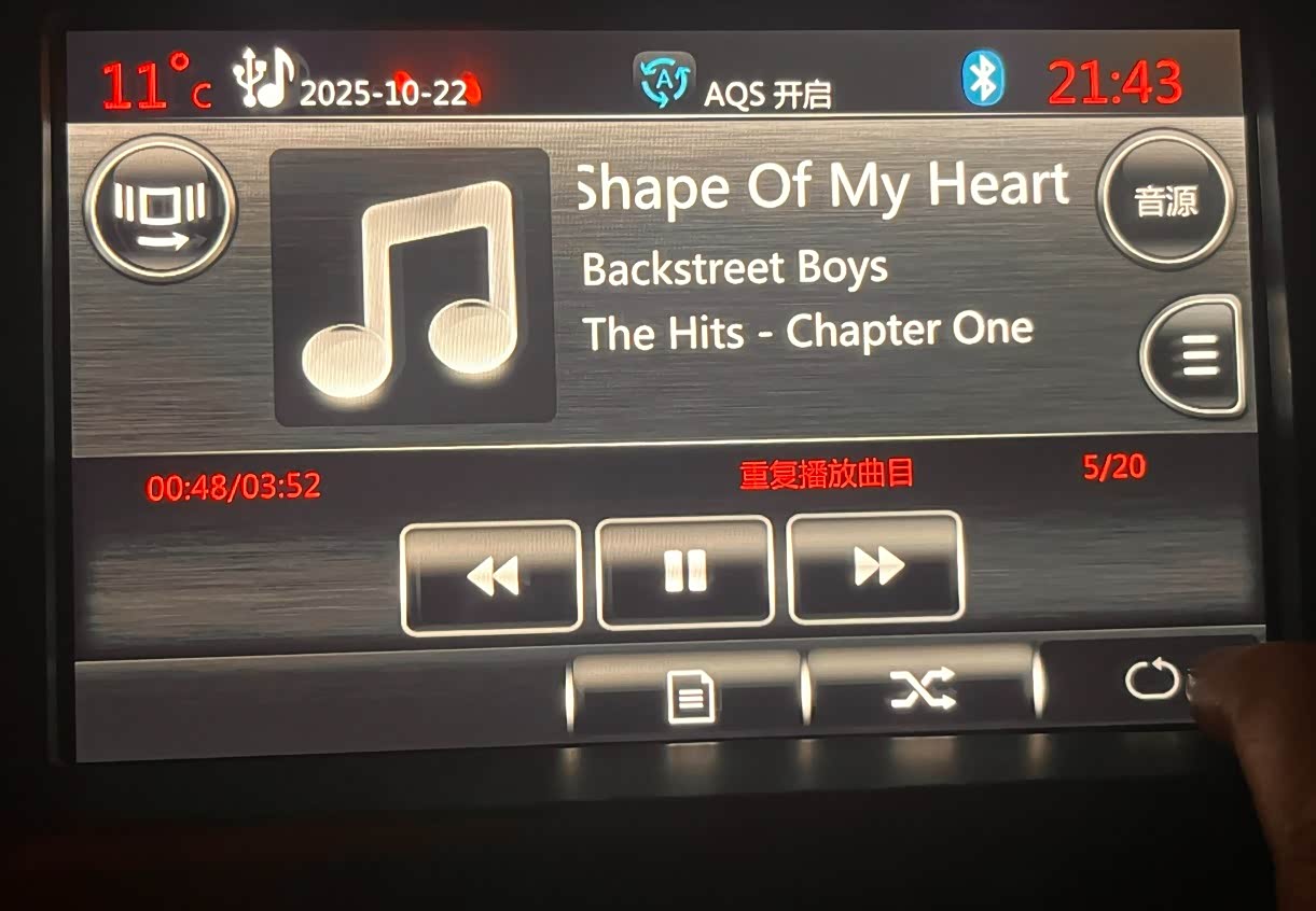

再次测试:正常
装机成功,继续测试,功能正常
点击右下角单曲循环,功能正常
换首歌,单曲循环依然正常
好啦,终于完成任务了,整个过程一共消费35块钱,从安装2个小时,搞定,又恢复如初了。
