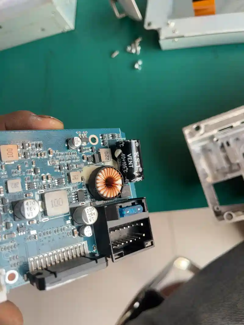

删除 推荐精华 置顶 取消置顶 关闭回复 打开回复 推荐编辑 楼主禁言 移动帖子 重置头像 操作记录 Gavin3333 0浏览 · 2026-04-17 00:51· 发布于甘肃 举报 打开汽车之家 阅读体验更好 全部回复 只看楼主 建华摩电维修 关禁闭 已屏蔽 雪铁龙C5 0 不见提升效果好在哪里 04-17 01:44 回复 沙发 屏蔽此人 举报 删除 取消删除 禁言 重置头像 music66 关禁闭 已屏蔽 雪铁龙C5 0 动手能力超强,厉害!向你学习致敬!红宝石电解音质一般,可以试试飞利浦的。容量上对照原机,不能太大太小。大了声音发紧,小了低音松散;AD8620没用过不知道,可能转换速率高但在车上效果不明显;……还可以换换耦合电容,这个效果明显。另外,没看出你这是哪个版本的主机。以我个人的经验,第一代高配主机马瑞利音质最好,要改可以找这个主机来改。 04-17 06:32 来自四川 回复 板凳 屏蔽此人 举报 删除 取消删除 禁言 重置头像 秋枫韩流 关禁闭 已屏蔽 雪铁龙C5 0 动手能力很强,,, 04-17 08:19 来自上海 回复 地板 屏蔽此人 举报 删除 取消删除 禁言 重置头像 wf28580323 关禁闭 已屏蔽 全顺 0 屏幕后面加个功放就可以了 04-17 13:25 来自江苏 回复 屏蔽此人 举报 删除 取消删除 禁言 重置头像 没钱只能玩老车的中登 关禁闭 已屏蔽 奔驰E级(进口) 0 喇叭不换,弄啥都白扯 04-17 14:39 来自广东 回复 屏蔽此人 举报 删除 取消删除 禁言 重置头像 火岭飞舟 关禁闭 已屏蔽 0 顶一下,DIY的快乐 04-17 19:30 来自辽宁 回复 屏蔽此人 举报 删除 取消删除 禁言 重置头像 我车最帅 关禁闭 已屏蔽 雪铁龙C5 0 太棒了!我一直在想原来车机的位置能不能改造成安卓机,加入热点和5G模块,屏幕其他的继续使用。这样最小改动保持原车样貌。 04-18 20:57 来自浙江 回复 屏蔽此人 举报 删除 取消删除 禁言 重置头像 还想在主楼增加内容?点击续写主楼内容 登录 参与更多互动 发表回复 打开App,查看更多评论 首 页 上一页 下一页 末 页 跳 转 取 消 还想在主楼增加内容?点击续写主楼内容 登录 参与更多互动 系统故障 发表回复 图片最多上传9张 微信好友 微信朋友圈 新浪微博 QQ好友 QQ空间 取消 相关推荐 加载中
