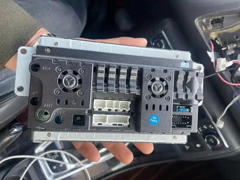

改了linux主机 因为迫切需要使用carplay cd被嫣搁了,音质拉胯 cd背光灯不亮,多放打听最后选择了功能最单一音质最好的rd43主机据说是ab类功放
进度:1已经点亮cd背光 后付教程
2.因为喇叭输出只有一路 接cd和接大屏都有遗憾
3.求一套大屏和cd共存的方案
4.考虑过大屏rca进cd aux据说这个aux还得改电路有改过的大神科普一下

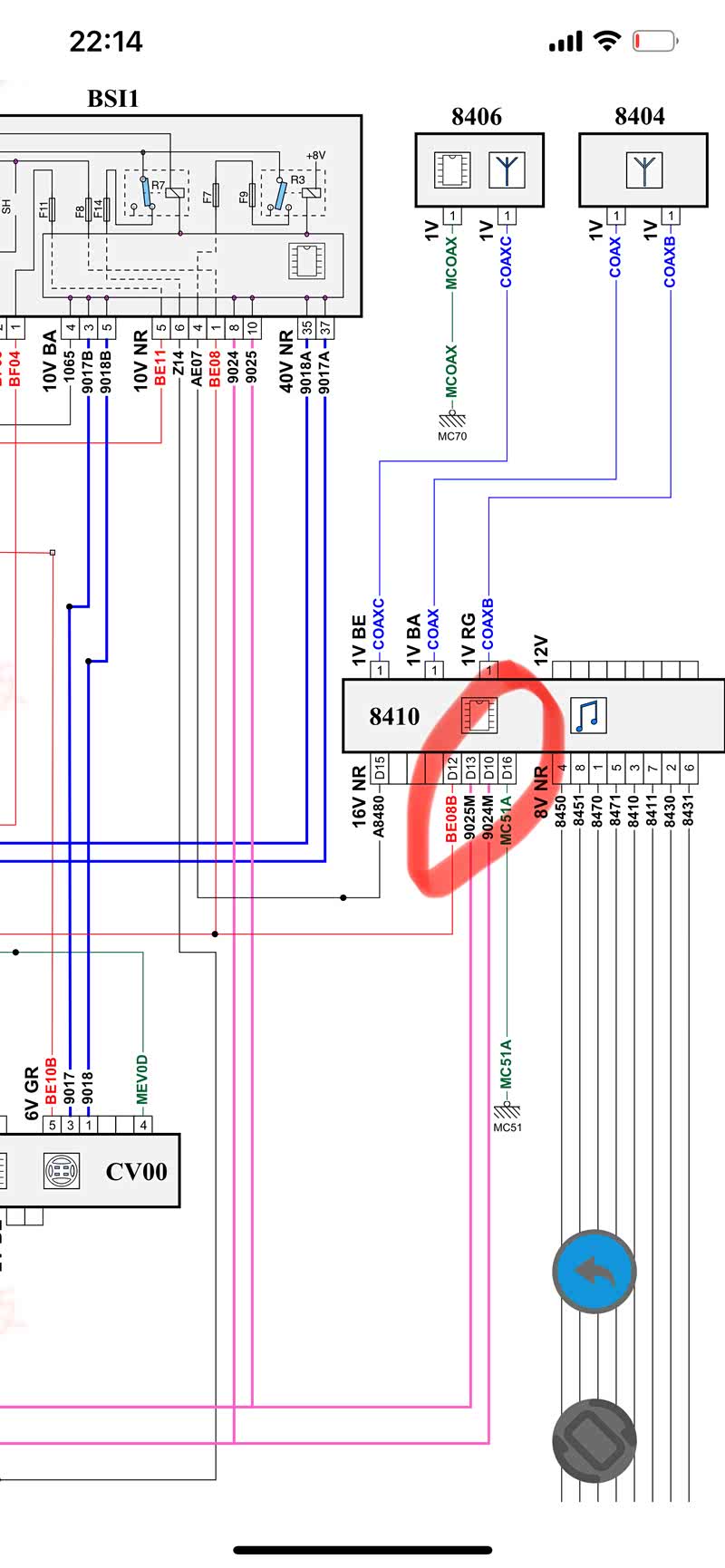

4点亮cd需要接常电12v 搭铁 can
尾线大插头 大插针有编号 16针搭铁 12针常电12v 10针can H 13针Can L 直接并接在大屏尾线后面

改装这活儿,真不是闹着玩的 最近太忙了没时间折腾 考虑到共存方案还在实验阶段果断先大屏直推 一般的大屏音频素质都很拉胯 决定摩机手头拆了4700uf大电容 7851功放芯片(原车7388 据说换7850效果会跟好一点 奈何要改引脚麻烦放弃了) AD8620
运放两个无损替换
特别鸣谢 西北汽车电路大牛 沛总的技术支持
玩活上车试听(现在cd只是点亮状态未接扬声器预留了转换插头后期有确实可行音质好的方案直接转过来)
总结:1.音质提升10%吧 (结果已经在预料之中)低音更加厚重 人声提升不大 受限于解码芯片拉跨没办法娘胎里带的
2.操作难度8颗星 动手能力一般不建议操作
3.结果已经不重要了,重要的是这个过程一步步克服困难排查问题解决问题的快乐
