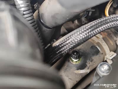

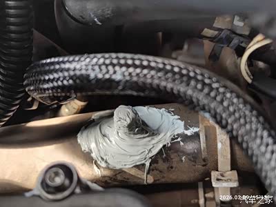

上水管排气孔渗漏后绑生料带坚持2年复漏,买了车用耐高温耐腐蚀螺纹胶封堵可用,但考虑到酷暑即将到来决定更换水管。联系熟悉的技师后,其建议节温器一并更换,就买了配件更换,拆卸后发现有卡滞痕迹,密封胶全有松阔。节温器很便宜,而且原厂就是曲阜国产,很好买。建议车友到里程数就更换,总比抛在路上好。
上水管排气孔
车用螺纹胶封堵
