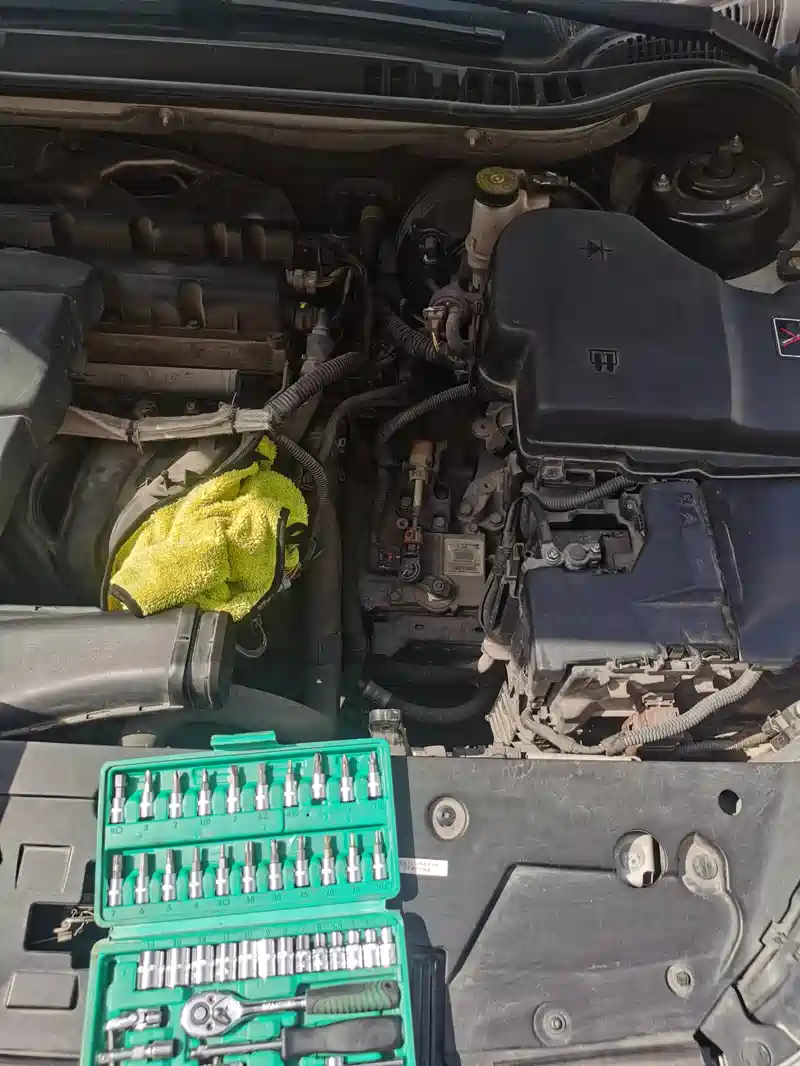

材料   水管密封圈密封圈三个
            出水室垫片,节温器,直径6的线束固
           定扎带
工具  卡箍钳
断负极,空滤盒,连接管拆卸
拆线束支架,
拆暖风水管接头,铁管上的接头都移除,拆出水室  铁管接头卡箍用扎带捆住,可以方便后面装管子后面剪掉扎带就复位
节温器买了,密封圈看良好,其他部位也没卡滞锈蚀就不换了
最后才发现其实出水室不用拆,后面有棵螺丝拆了,就能拔出来,没办法网上各种找 都没找到拆这管子教程,只能自己摸索着来,
最后安装  管子密封圈抹点机油防止插进去密封圈变形
  先把管子放下去  拆右前轮  伸手扶住管子对准水泵出水口,插好
