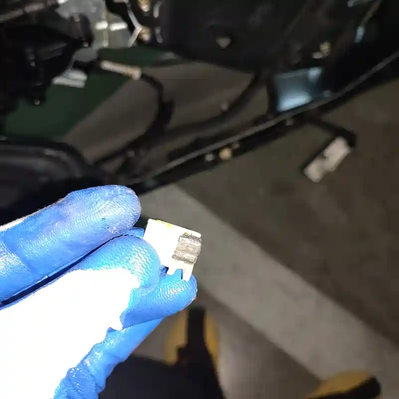

14年的老尊享,才开了五万多公里,23年驾驶室玻璃升降器坏过,去4儿子弄的,几百大洋吧,回来就在阿淼那屯了右前,想着什么时候坏了自己动手,结果昨晚就赶上了,咔吧一声,又是熟悉的塑料支脚碎了,于是翻出存货,开始更换,从晚上六点弄到快十一点。工具参考坛子里大神的,30内六角,10套套筒原来都有,撬棒,十字改锥,锯条,宽胶带(事后证明非常重要)
拆卸过程发现的损坏位置,常坏的就是这里吧?
