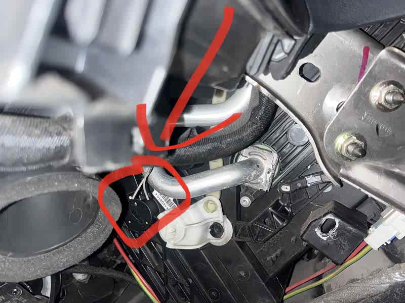

雪铁龙空调不制冷,时好时坏,问题排查

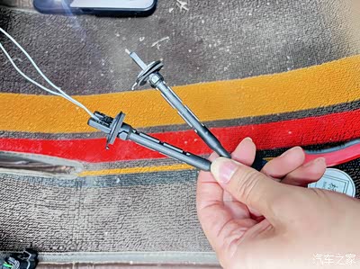

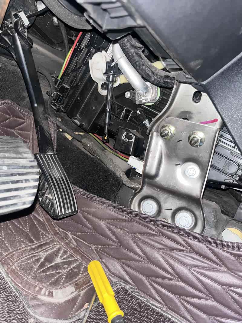

最近天热,开始开空调制冷,发现空调有时候很久才制冷,或者一直不制冷,送到维修店检查,说压缩机没问题,雪种有点少,加了雪种,空调正常制冷。我怀疑是蒸发箱温度传感器问题,让师傅读码,师傅说正常,让我继续开就可以,如果是传感器问题,他不太想修,他说法系车要拆整个仪表台,费工时。当场试车没问题后就回去了。后来一段时间又陆续出现制冷失灵,网上搜到一些前辈的帖子,说优先排查传感器,于是找来维修手册,拆了蒸发箱温度传感器,剪线,点火空调马上制冷,说明确实是传感器问题,再下单买一个装上,看后续

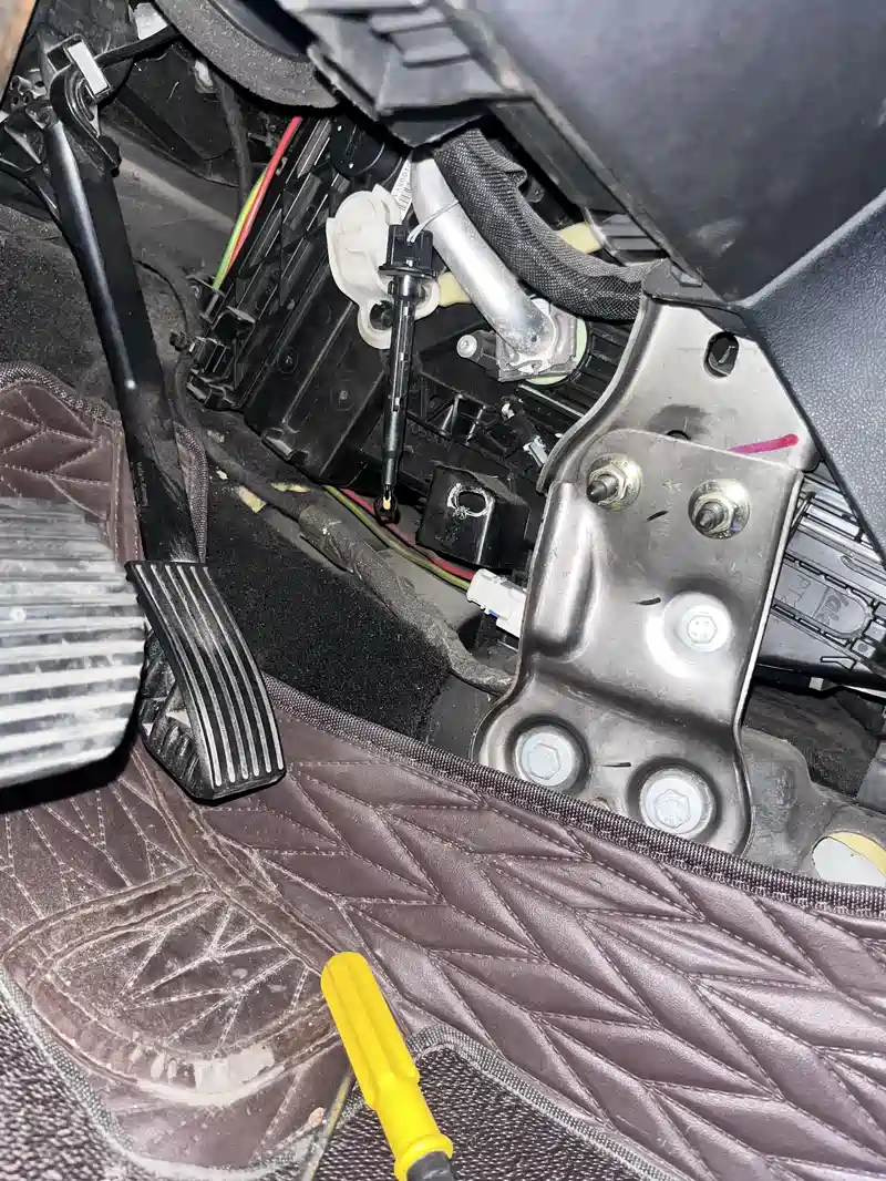

更换了蒸发箱温度传感器,制冷问题已解决,安装有点费力
