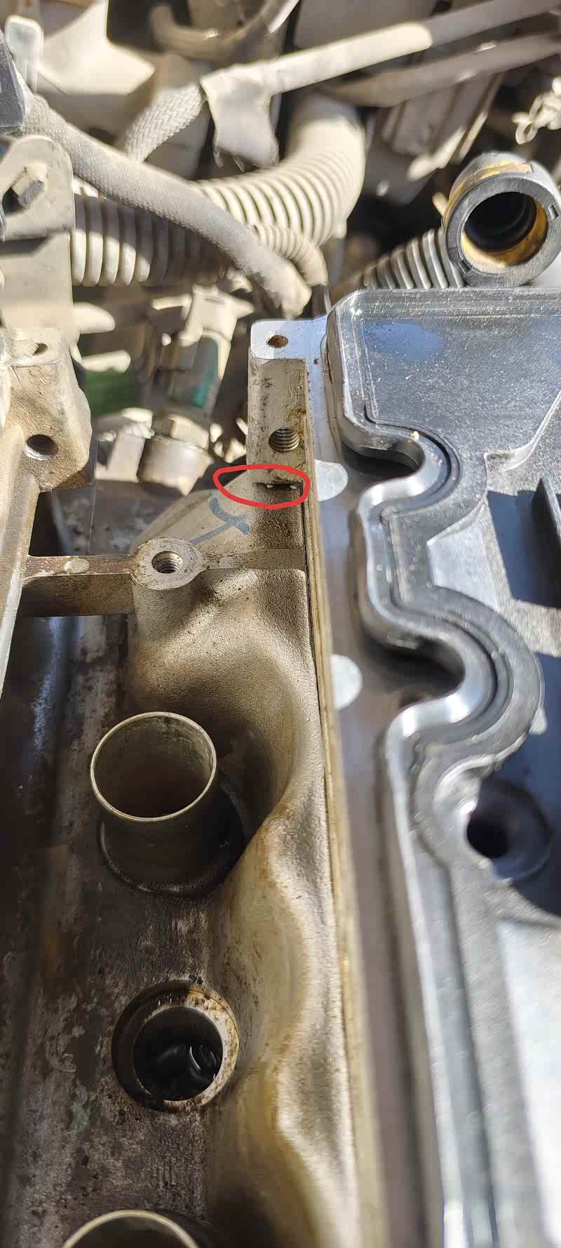

问下各位老师傅,这里会漏油吗
xtlc5er
0浏览 · 2026-02-10 12:19· 发布于浙江

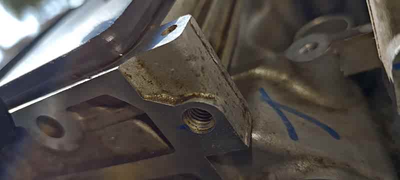

昨天把中间这个槽清理干净了,也没有机油,中午来看,靠近凸轮轴那头的槽内又有点机油,就觉得很奇怪。是不是我图中红圈位置(两处)会不会漏油,不知道这是啥东西,麻烦老师傅们帮忙看看。
[ahl_星](现在红圈位置拍的照片是我刚才又清理过了,看起来很干净,清理前是有一些油渍的)

这是金属浇筑合模口,里面是实心的,一般不会漏,其他地方的机油渗过去的
