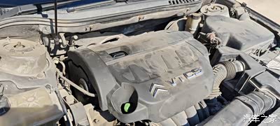

拆装开始

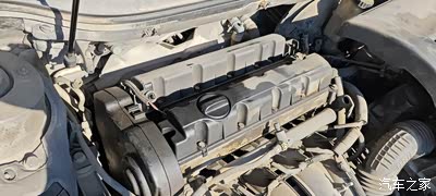

这个盖子上都是油渍
打开盖子,这个气门室盖上漏油更严重,说明以前这个加油口的盖子漏油
今天顺便把这个加油口的盖子的密封圈也更换了,44*5的氟胶密封圈。

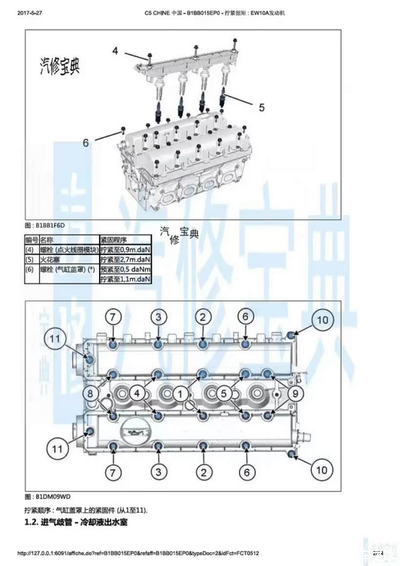

看大家建议冷车拆装气门室盖垫,我也遵循如此。下面开始动螺丝,按照论坛里找的指导图。
气门室盖螺丝: 10mm 套筒

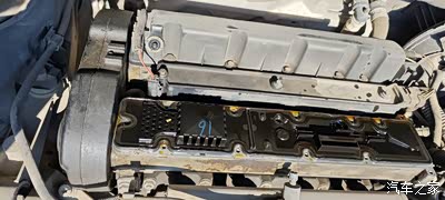

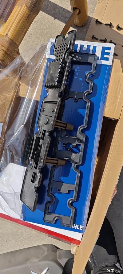

拆开后的气门室盖垫
气门室盖是不是看着还挺干净的?
看起来算干净吗

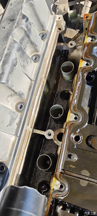

清理前:
这个中间漏的都是油污和油泥,油汪汪的。
清理后:
用化油器清洗剂简单清理了下,方便后面观察漏油情况
三水家买的
然后这个气门室里面这一侧我拆不动,看着不漏油,我决定就先不换了,以后要漏再说吧。螺丝都转下来了,拆不动。
新的更换上去后:
按说明先5nm预拧紧
然后再11nm拧紧(这应该是11nm吧)
完成:
