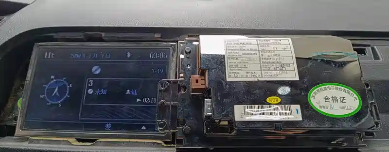

折腾的过程很爽,我主要 用倒车影像,有一点雷达提示音、有一点影像就行,偶尔链接蓝牙听,偶尔看看温度。
大屏没什么用。上车导航估计大家都是手机。
折腾黑屏排除法。
一:开始以为是系统软件问题,U盘修复文件,没效果。
二:然后以为是原车存储卡坏了,买了专用工具,拉出CD机,换了新卡,镜像文件。恢复了收音机CD所有功能,完成了50%,但是,屏幕还是黑屏。
三:判断是屏幕坏了,论坛一位车友说,咸鱼买一块屏幕换了就行。买了屏幕,替换原屏幕,使用原总成,依然黑屏。
四:买了一块带屏幕的总成。三下五除二,搞定。
嘿嘿,折腾的过程是很爽的。
换好之后,和原车机屏幕总成来个亲密合照。
