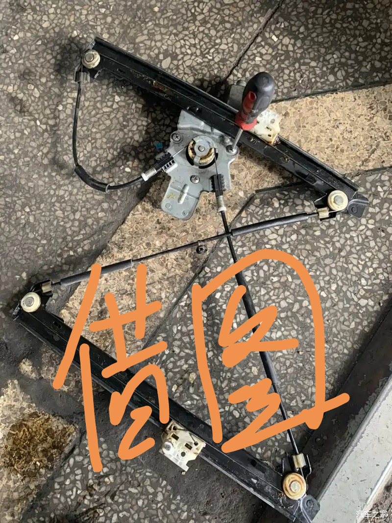

在家停一晚上老婆说怎么开着的,难道是昨晚没关好……。我再看看遥控不能一键升窗,再拿钥匙按应该是钢丝绳断了,有听到控制电机声,论坛看了一遍有说副厂电机齿轮中孔小,安装不上,要原厂,我问原车的大概180左右,副厂85,说可以安装,不会有以上说问题,有问题还卖此产品干嘛!刚刚下单

坏的基本都是是中间的卷线轮磨损坏了,钢丝几乎不会有问题。
