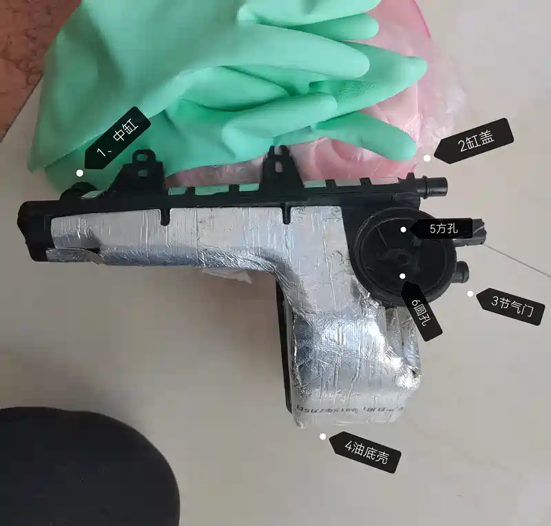

大神们,解读一下消音壶工作原理
zz9848
0浏览 · 2026-01-10 15:54· 发布于辽宁
1:现在1245孔是相通的,36相通
2:发动机工作通过节气门36孔负压,吸附膜片并封闭6孔。
3:那么1245是一个工作系统,与节气门无关了(膜片已经把6孔密封了)。

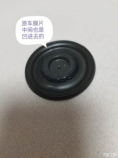

如果膜片开裂了,6孔与1245孔相通,油气进入节气门

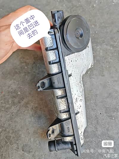

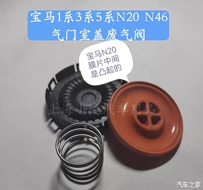

你这个应该是6这孔堵住了,导致曲轴箱压力增大,喷机油。原因无非两种:1.弹簧弹力下降,顶不开膜片,废气抽不走;2.膜片中间那位置形状厚度不合适,堵住了孔6。

膜片破了,6号孔就封不住,负压就会非常大,拔机油尺有很大的吸气声音,还会吸走机油,导致机油减少

这个膜片没有原厂单独配件,只有买消音盒总成来换
