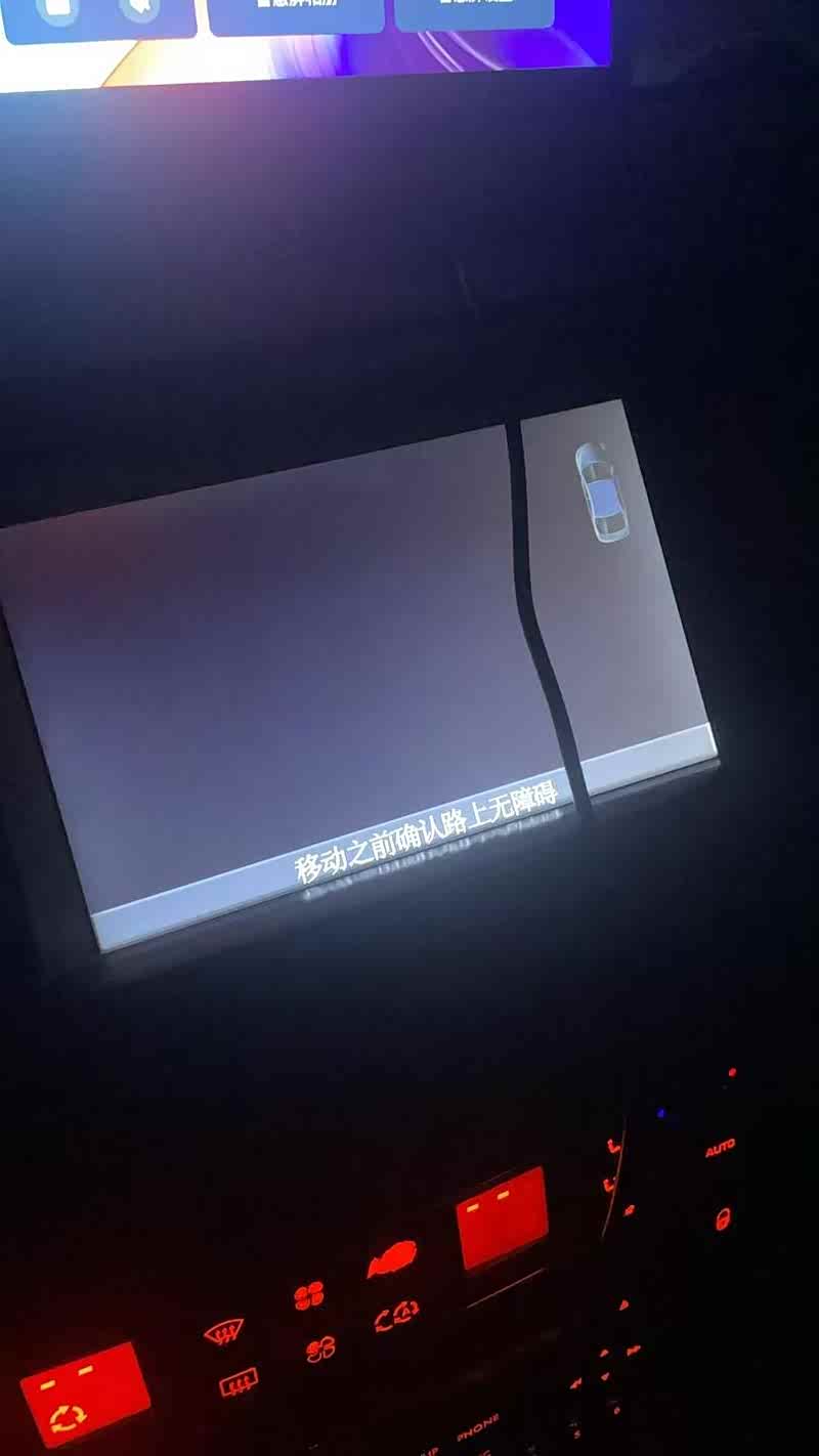

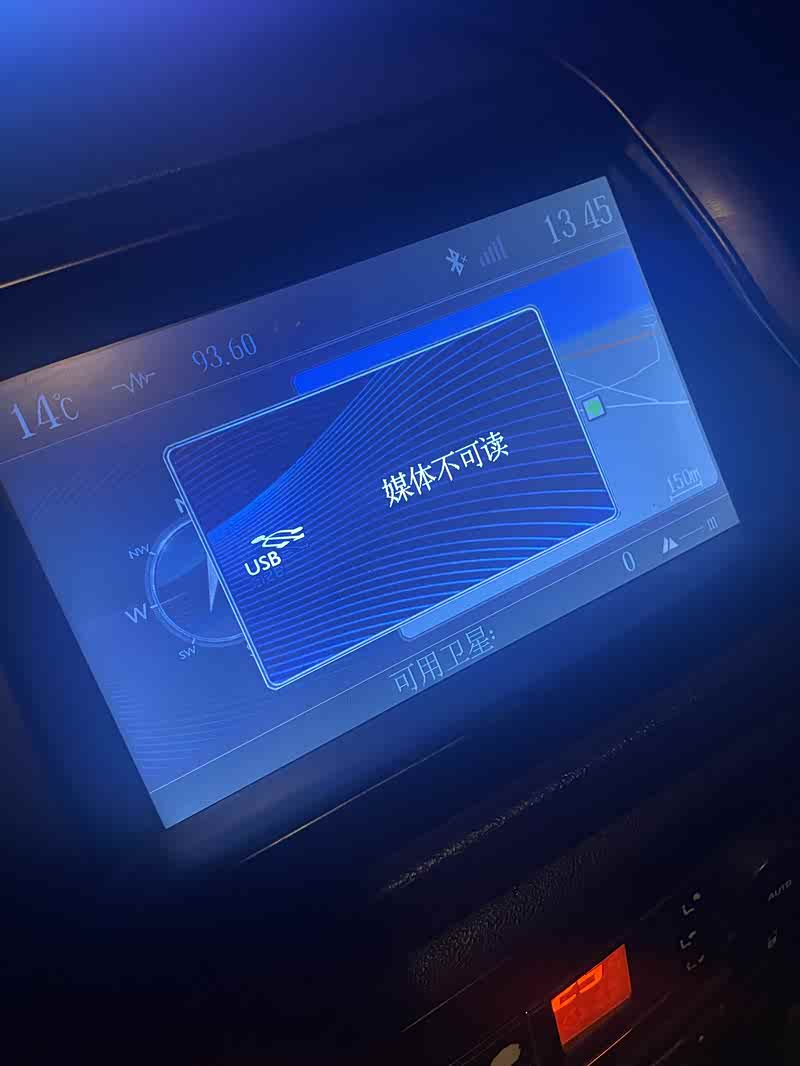

我是入手的10款c5/2.3的,现在有两个问题需要向大佬们请教:如何加装倒车影像?现在倒车就是图一显示的这样。然后群里大佬给了一份升级车机系统的升级包。结果我下载了,现实的图二,大佬说我是老款升级不了还望同款车友指导一下。万分感谢🙏

你这个已经开通了,要么摄像头坏了,要么主机坏了

雪铁龙C5
先检查车上是否有倒车摄像头---10款原车是没有倒车影像的!!
如果你车上现在已经安装有倒车摄像头却不显示,那么就是已经开通但是摄像头坏了。可以网上3~50块买个能替换后牌照灯的倒车摄像看看;
如果根本就没装倒车摄像头,那么可以买个摄像头来安装并开通下就好。这个只要你具备插拔电脑的动手能力就可以自己弄了,就布个线做两根插针的事情。
