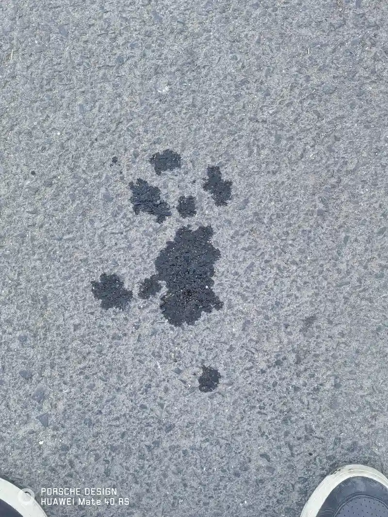

2010年C5的2.3排量,正时皮带那一侧漏油,停车后地上有,群内的高手知道哪里漏的吗?已经换了凸轮轴油封,还有哪里有问题,着急等,谢谢大家。

vvt轮密封圈

皮带侧有好几个密封圈,还有曲轴油封,机油泵密封圈,电磁阀密封圈

我的也是和你一样的情况、vvt轮、停车位滴的到处是油、我也不管他了、车上备桶油、没了就加

闲鱼去买个第一代的vvt轮吧,拆车的不懂。上次我买的第一代的vvt轮,200块

正时那边漏油的地方有点多,你可以去专修检查下。一般是曲前油封漏油

vvt轮,2.3的可不便宜,可以改2.0的,但需要和凸轮轴一起换,你抖音搜搜,买个拆车凸轮轴

换凸轮轴油封的时候师傅没好好看看哪里漏吗?
还是得确认哪些地方漏,再决定怎么处理或者处不处理。

VVT轮油封,我刚换不久,配件几十块,工时费200块

正时皮带盖子打开检查,其他漏都在下面,VVT轮是上面的前面往后面甩,很容易发现。

和我的一样,塑料外罩上有油,

这个不难修,自己网上买配件,找个愿意修的修理厂,注意轮子里面有几颗螺丝是专用螺丝刀,汽配城反正也都能买到,工具不贵,但必须有。

我刚修过。跟你症状应该一样。也是早上开车发现地上漏一片,我的是vvt调节阀裂纹导致的。换了一个

我换了一整个vvt电磁阀,还有凸轮轴油封,曲轴前油封。现在跑了三年了很干爽

机油泵,曲轴前油封,vvt油封

会漏油的好几个地方,要换就都换了。
