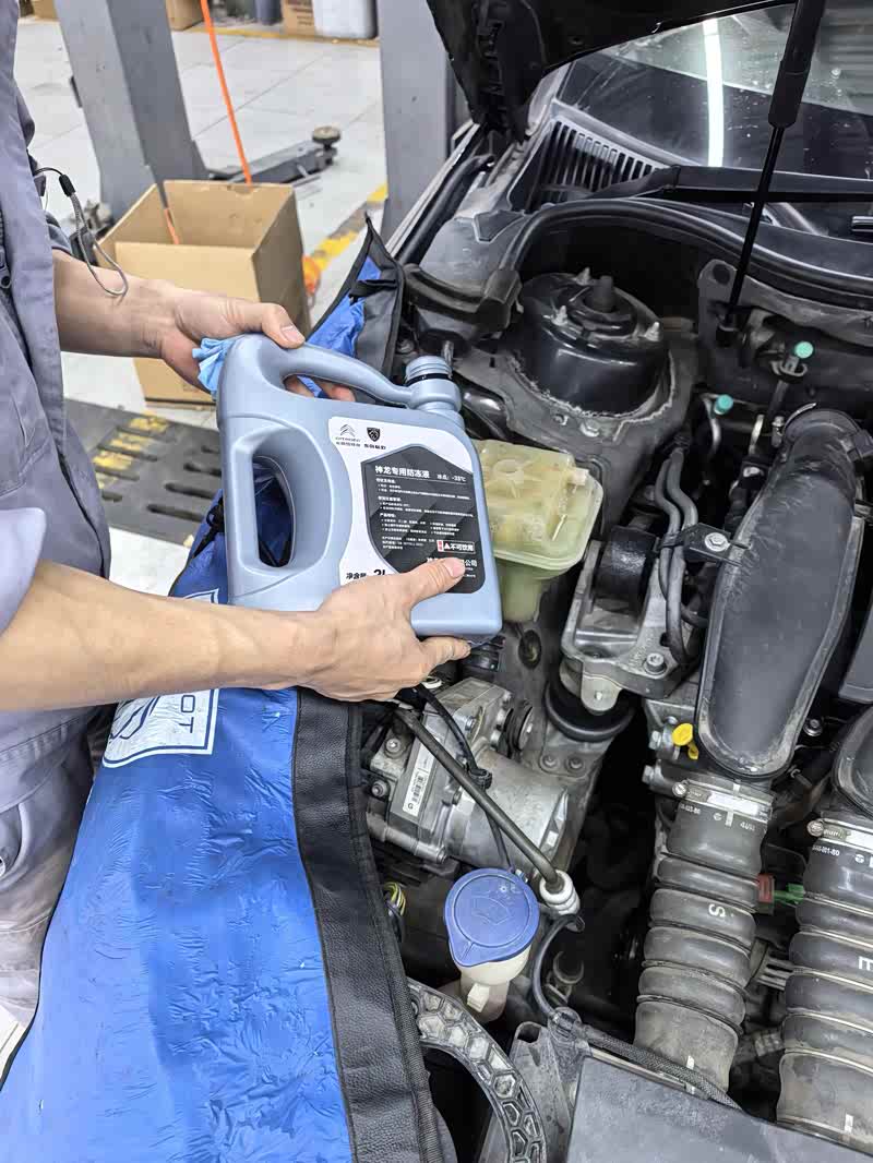

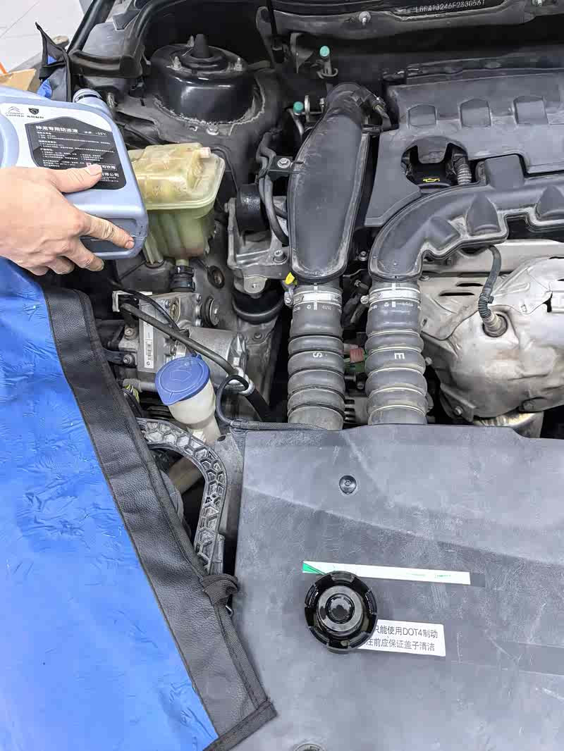

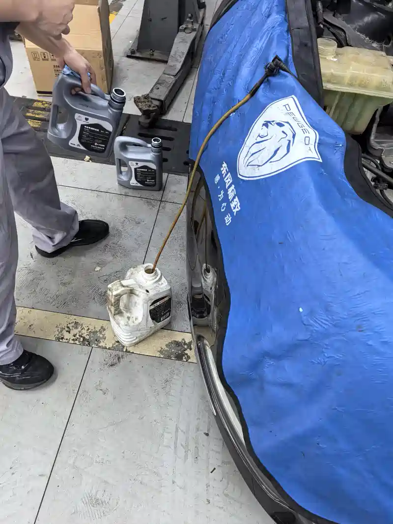

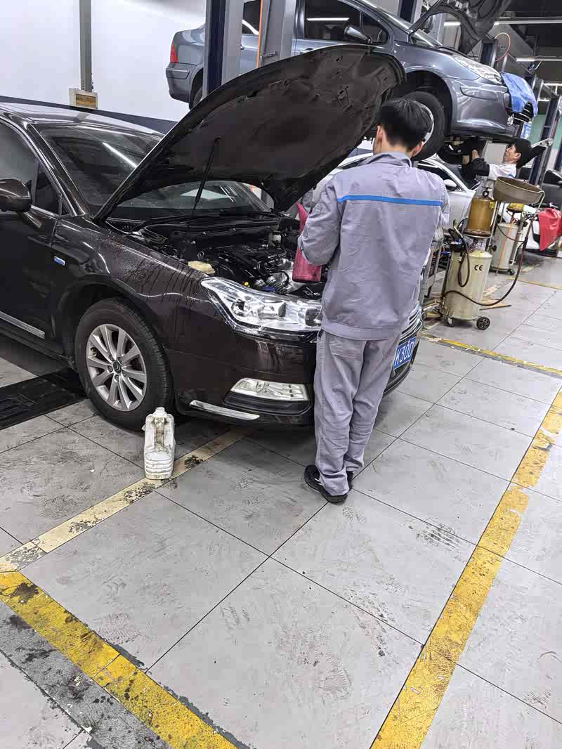

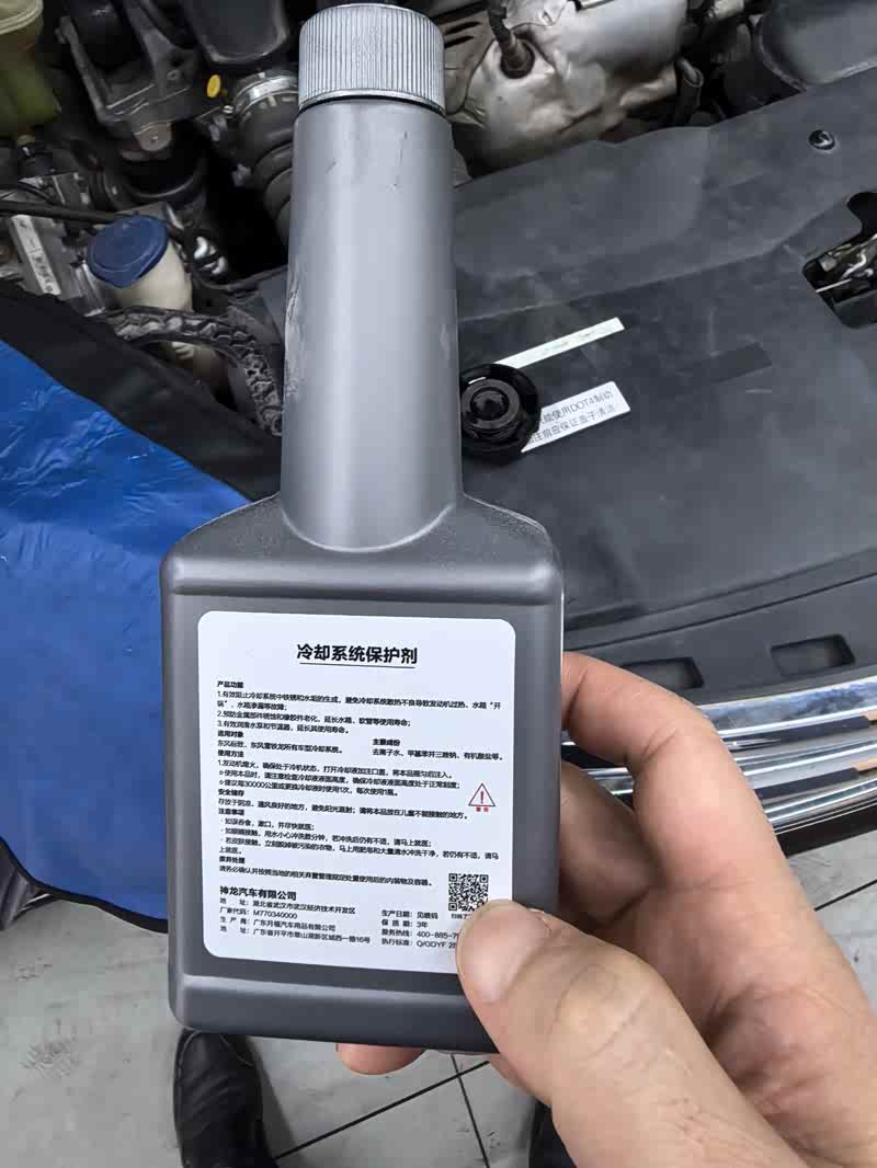

厂家活动,更换发动机冷却液,消费80元买了一瓶冷却液保护剂,厂家要求最低消费50元,免费更换冷却液。看了整个过程,下次我可以自己可以换了。第一步,把发动机温度升高。第二步,拔除罐子上的管子。第三步,把管子外循环的液体装到一个罐子里,最后是加防冻液直到符合标准范围。

C5去4儿子我记得不是用3桶防冻液吗

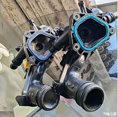

有的说原车防冻液堵暖风水箱不知道真假。

左原车节温器和原车防冻液,右天博节温器和嘉实多防冻液,都是使用了4年时间。

C5加清洗剂走循环,最好出去跑一圈,,而不是加这玩意。。不信你看副驾有没有暖风。
