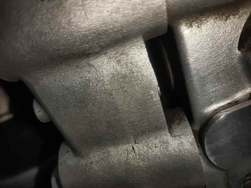

可以通过相机从缝隙里 打开闪光灯拍摄就能看到正时链板螺丝是否松动 1.6t没有检查过的都可以查查 正时链板螺丝松动不会报故障码 会从这里慢慢漏机油 还会导致链板碎裂 缸体上的牙没磨平 后期很麻烦 有空都查查 更安心 如果有机会拆这个螺丝的擦干净靠外侧的螺纹抹点243厌氧胶固定一下

这个是在那个位置,从哪儿能看。
