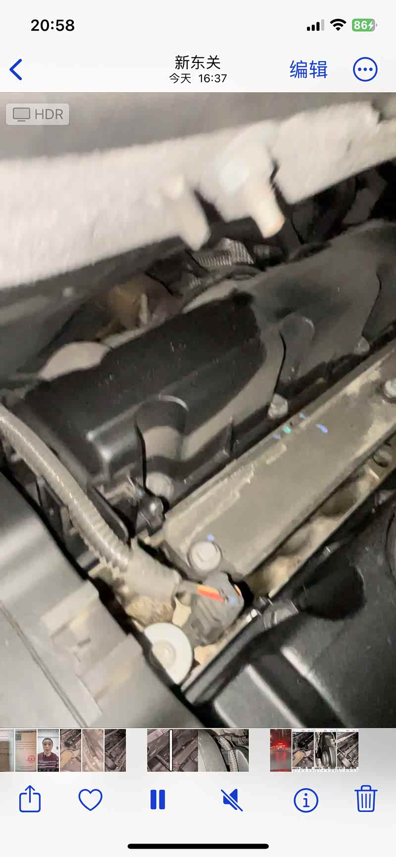

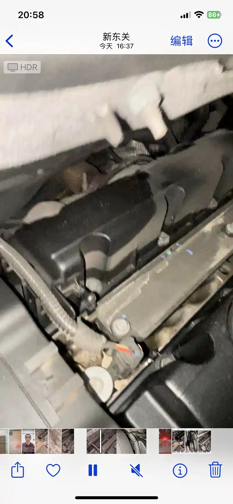

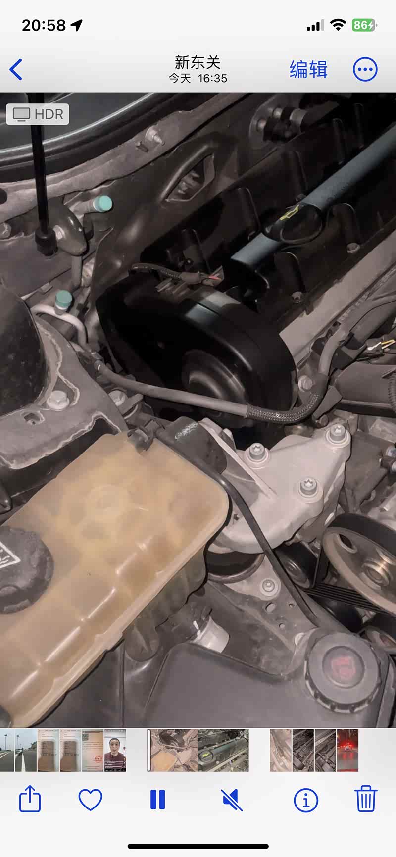

这样需要修吗?大约要花多少钱!
东滨
0浏览 · 2025-11-25 21:02· 发布于山东
车跑的不多10万多一点,就是时间长14年的。
一般不开放地库,最近看了看机油尺,够不到了!
这种是渗油吧[搞怪],地面现在是干燥的,

问题不大 换垫子就行

自己换的话 美嘉的盖子好像400多一对

轻则500,重则1000,检查气门室盖垫子,还有VVT轮密封圈

我跟你一样,前任车主换了铝合金盖。
发动机外面一层厚厚油渍,但是机油尺上感觉没怎么少,就没去管它,马上也该保养了,准备到时候再让师傅检查下。。

正时塑料盖那有油渍,看下是凸轮轴油封,vvt轮密封圈。年初我的也这样,第一次汽修店换了凸轮轴油封,开段时间还是有油,老板以为自己没换好,打算再买一套换,估计修烦了,让徒弟看,跟我说是气门室盖垫漏,害我白买一套垫子。后来我也是看论坛内vvt密封圈漏,所以自己买配件让老板换,他自己也没换过,换完到现在半年了,盖子那里干爽。

换气门室罩垫  马勒和法雷奥都行   路边摊工时50左右

vvt轮密封圈漏 电磁阀密封圈漏 气门室盖垫漏 正时皮带沾油换掉 凸轮轴两个油封很少有漏的

多半凸轮轴传感器,哈哈,只能原厂的,换吧
