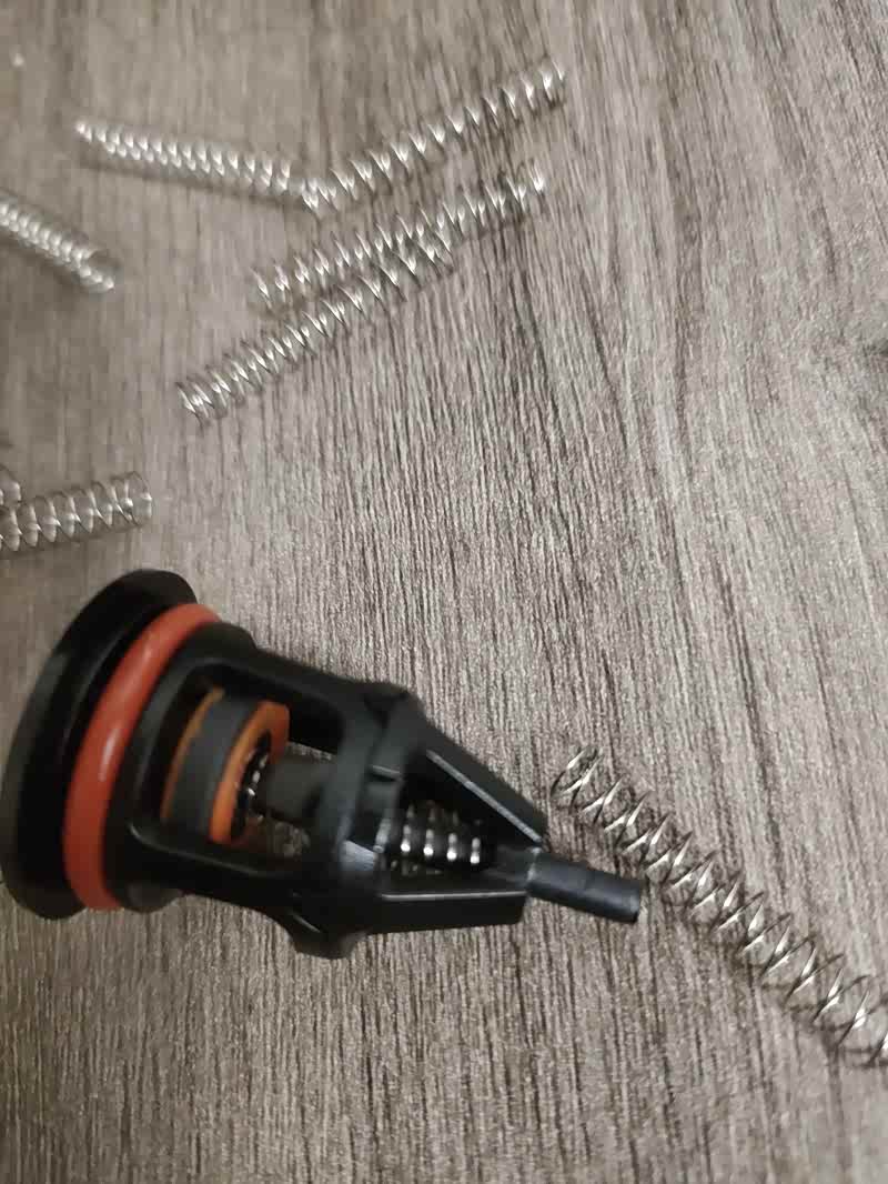

之前发的帖子说的这个单向阀的弹簧自己可以购买 按照我购买的这个尺寸 买304不锈钢的 东西已经在副厂的单向阀上测试了 弹力比原厂拉长还要大一点 完美安装 明天换上这根弹簧 有需要的可以按照图片上的规格自行购买

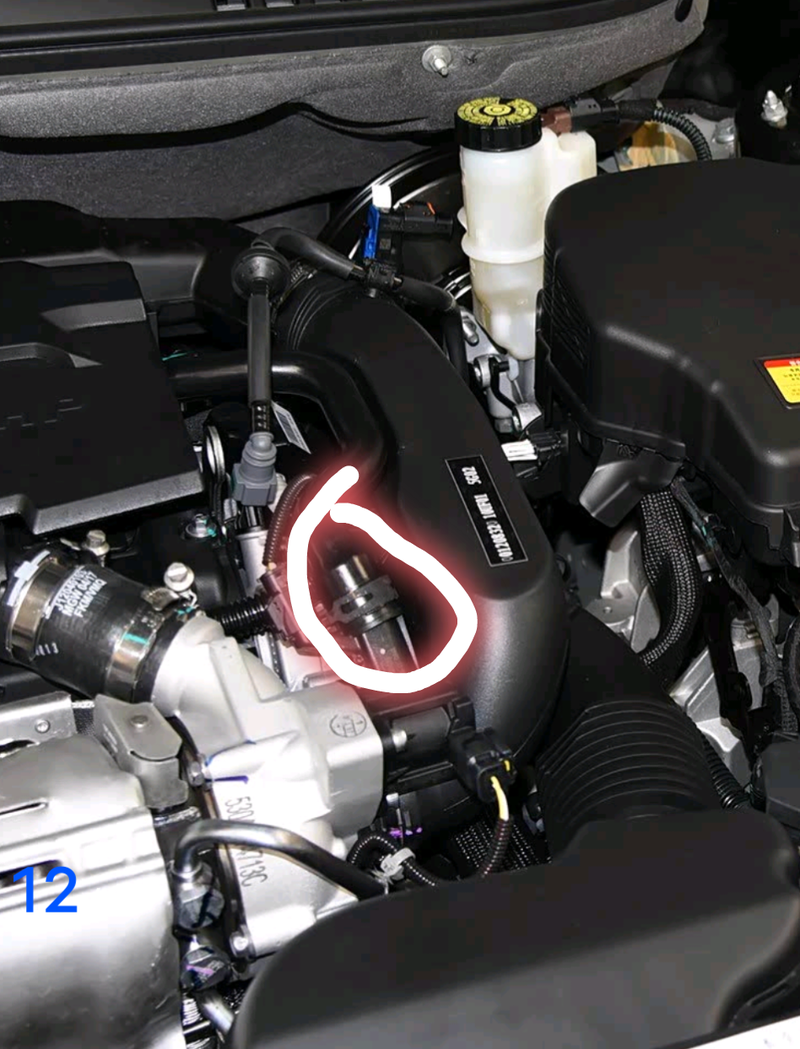

换这个进气管总成是不是带有一个这个阀,我刚换了一个

    弹簧钢和304有什么区别?

    是哪个平台买的?谢谢

    淘宝上找不到这家店铺,这个规格型号是:0.3*5*25mm吗?线径*外径*长度
