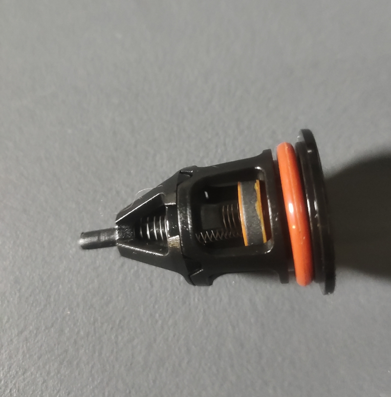

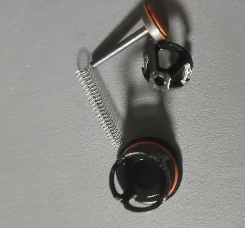

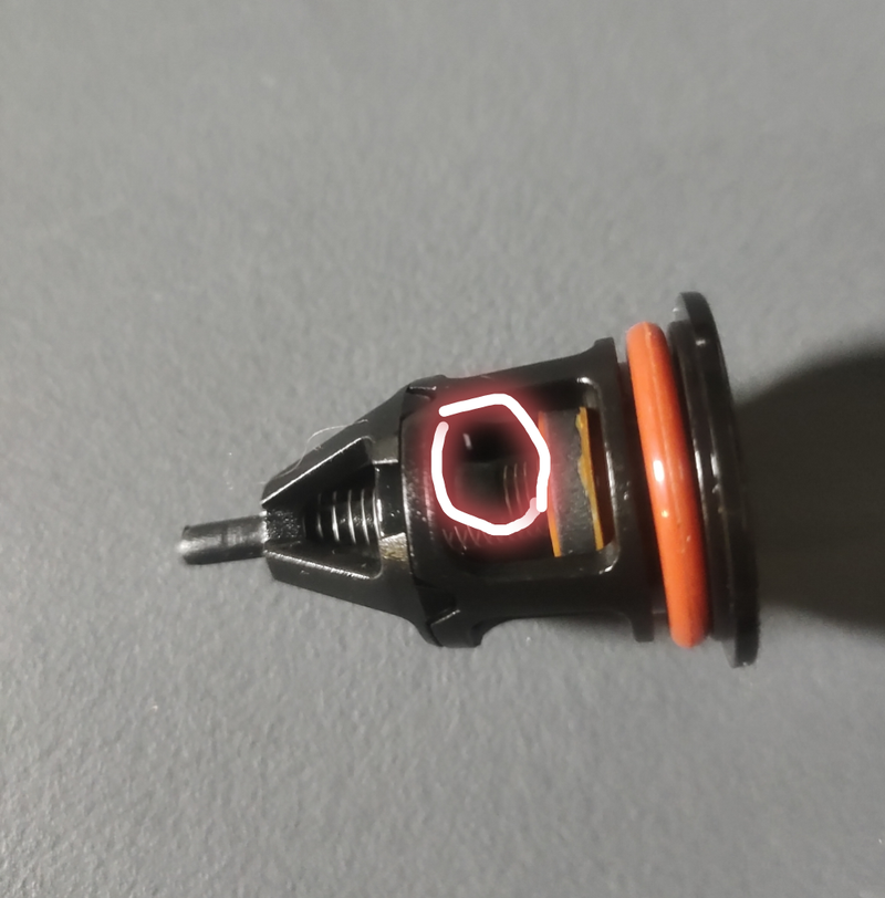

图上是早年买的副厂的 即便把弹簧拉长装上去 依然无法有效阻挡机油流失 原厂的弹簧力度比较大 如果动手能力强的可以换一根比原厂弹簧弹力大2倍的弹簧 保持大转速涡轮依然只能让这个阀微微的流废气 保持日常驾驶基本不开启状态 所以这个单向阀一定要买原厂的 原厂的也就30来块 中冷器 节气门 机油堆积 发动机机油损耗大的 先处理这里 没有阀的可以加一个 拆的方法很简单圆圈标注的地方两侧向内压 就可以拆开 机油损耗最大的元凶 必查项
周而复始12 关禁闭 已屏蔽
弹簧不好找,我就按你说的方法拉长了一倍
