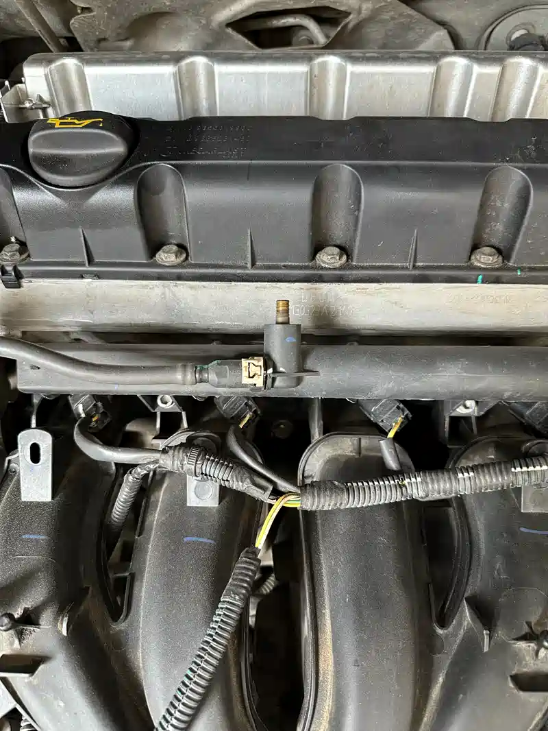

如图
保佑C5再战10年
0浏览 · 2025-10-28 22:12· 发布于湖南

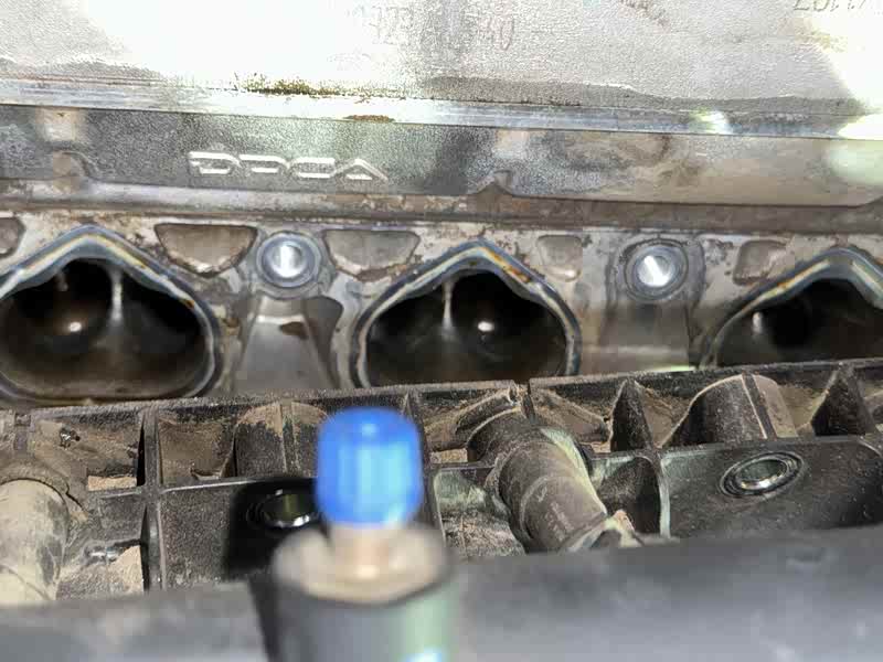

油轨上的那个蓝色的帽子不见了,上次拆进气歧管的时候还在,也没动,会不会是车子振动太大了,振掉了
这个帽子掉了会不会有啥影响呀
成都冠希摄影 关禁闭 已屏蔽
纳瓦拉
不影响,装饰作用
2025-10-28 22:24 来自四川 回复
长长江 关禁闭 已屏蔽
雪铁龙C5
我找了个铝合金气门芯帽拧上
2025-10-29 00:08 来自河南 回复
左口 关禁闭 已屏蔽
和气门嘴一个作用,防尘用的,找一个扭上就行了,释放油管压力的嘴
2025-10-29 17:57 来自 回复
