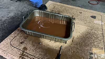

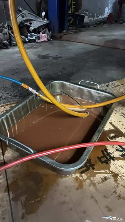

武汉车友9201042 关禁闭 已屏蔽
看看吧,这就是不换变速箱油散热器的后果
2025-12-16 15:42 来自湖北 回复
