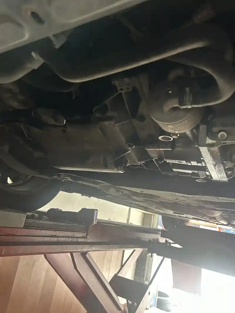

去年保养的时候发动机下面干干净净,今年保养的时候C5曲轴后油封和发动机前油封已经开始漏油了,果然没有另外,C5车友有几个整备过发动机前后油封的哈,大概多少预算够

换正时的时候一起弄。。平常弄他干嘛。。。工钱贵的要死。。另外一边修波箱的时候弄,漏了就加。

我找熟人 400工时费 自己买的爱儿玲的油封 顺便换了附件皮带套装 跟 洗节气门 喷油嘴

正常费用是800-1200

正在拆,半轴油封和曲前

理它干嘛,拆装的危害远胜于渗油

小保养后买一瓶力魔止漏剂 搞定

这玩意会越漏越厉害

我的也漏油!曲轴后油封,这个漏油会不会影响动力

本月初去阳光工匠保养看了下底盘,和您这个情况差不多,只渗不滴,要换曲轴油封和两个气门室盖垫,报价1千小几,具体钱数没问,这车除了跑长途和占车位基本上不开,所以我还在犹豫中...

更换一个油封才几十元,要抬发动机和变速箱,搞2天,人工费1000元起步。

唉……搞好曲轴油封后开始烧机油了……一言难尽啊!今年想置换,看了好多车都不是很喜欢,习惯法系车后很难接受其他车

只要不滴下来就没啥大问题。
