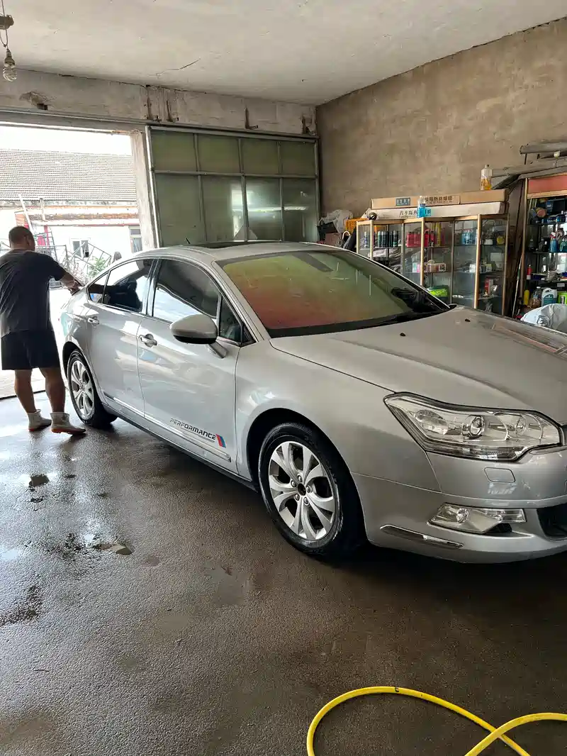

C5 2.3 行驶起来方向盘有点震感 感觉像是路面反馈的感觉 不是抖动 摸着方向盘可以感觉出来
这对吗
