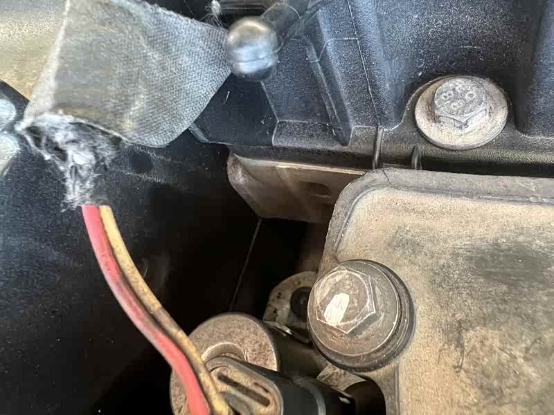

C5求助漏油点
法系C5专注者
0浏览 · 2025-10-14 16:29· 发布于河北

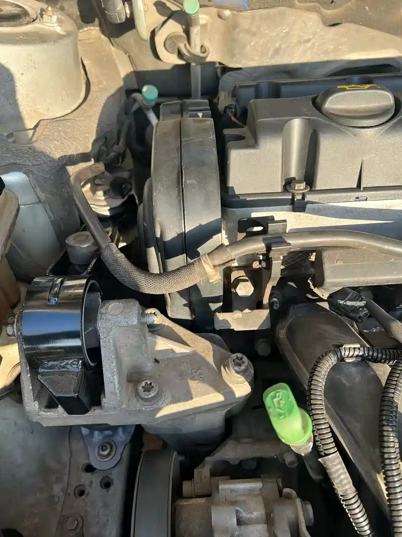

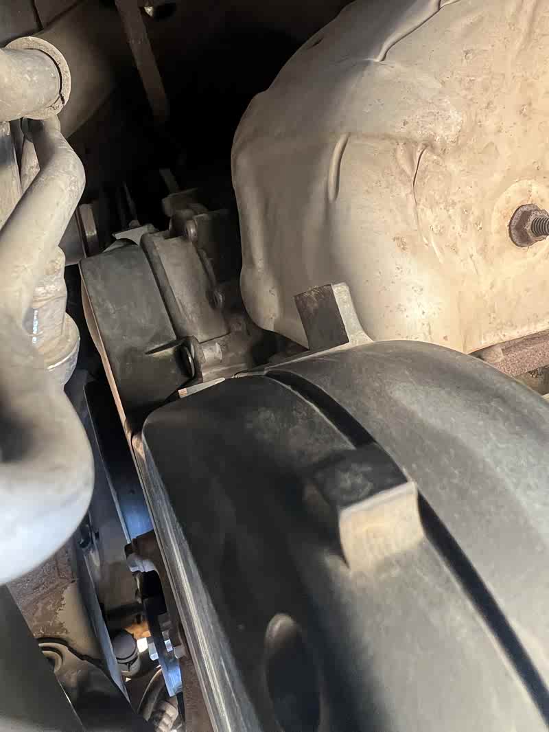

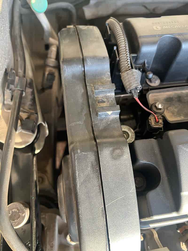

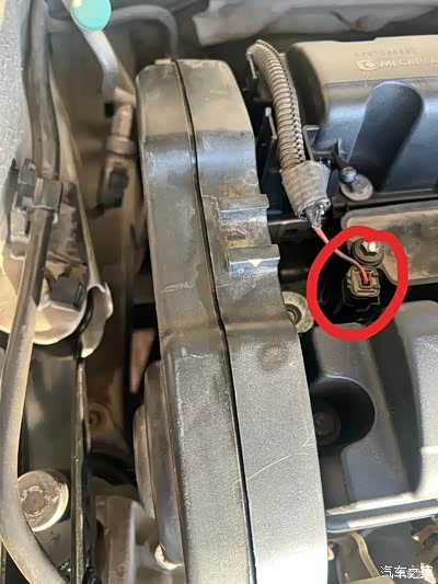

c5 x7
排量2.3
vvt轮密封圈24年12月更换18元密封圈
是不是密封圈质量不行又封不住油了
凸轮轴进排气油封有必要一起更换吗

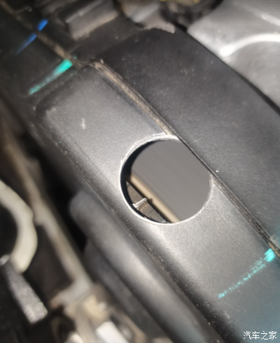

气门室盖干爽,那应该还是vvt轮密封圈甩的,我2月份换气门油封的时候一起换了vvt轮密封圈,网上随便买的9块钱,凸轮轴油封也换了,现在还好,我把正式皮带罩钻了两个20mm的观察孔方便随时插内窥镜,凸轮轴油封我感觉没必要换,当时18w多公里拆开油封很好。

气门室盖垫垫检查一下

和我508一样,换气门盖室就好了。

不是漏得滴滴答答的就不管了

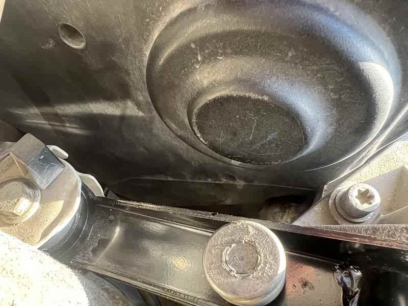

请教一下 你这个VVT漏油从外面看的话油甩在哪些位置的呢 我的车也漏油 想对比自检一下,目前肉眼能看到的就是正时皮带下方的底护板上有一大片油污渍,但是这个油污看着又不是新鲜的,每300公里大概下降1格机油,排气管干净,不烧

这个传感器密封圈也会漏
