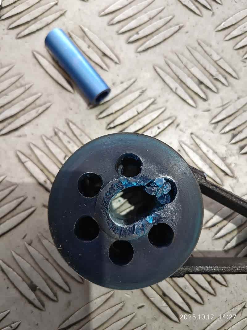

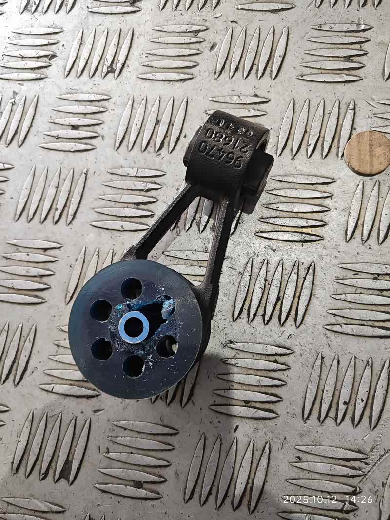

23年买的,还是后来安装上车的,
今天拆下来已经烂了。
这货坏了,车的表现就是低速的时候,刹车 起步能明显感觉到发动机发冲。
卖家宣传说比原厂的耐用,实际上不是这样的。
卖家只是质保一年,只能自己认倒霉了。
花钱给车友买教训了。
原厂配件与这货价格差不多了,后面还是买原厂配件吧。
这货不能用。
分享给大家。

我下面过桥支架衬套自己用聚氨酯胶棒做的,已经一万多公里,不知道有没有像你这样目前发动机没有闯动
2025-10-12 22:26 来自河南 回复

总的来说这种材料与结构设计,不适合在机仓里使用。高温环境下的受力能力有限。
已经安装的车友时间超过2年的该检查一下。需要拆下来看。
想买这货的就算了,不要浪费钱了。买个原厂件安心。
