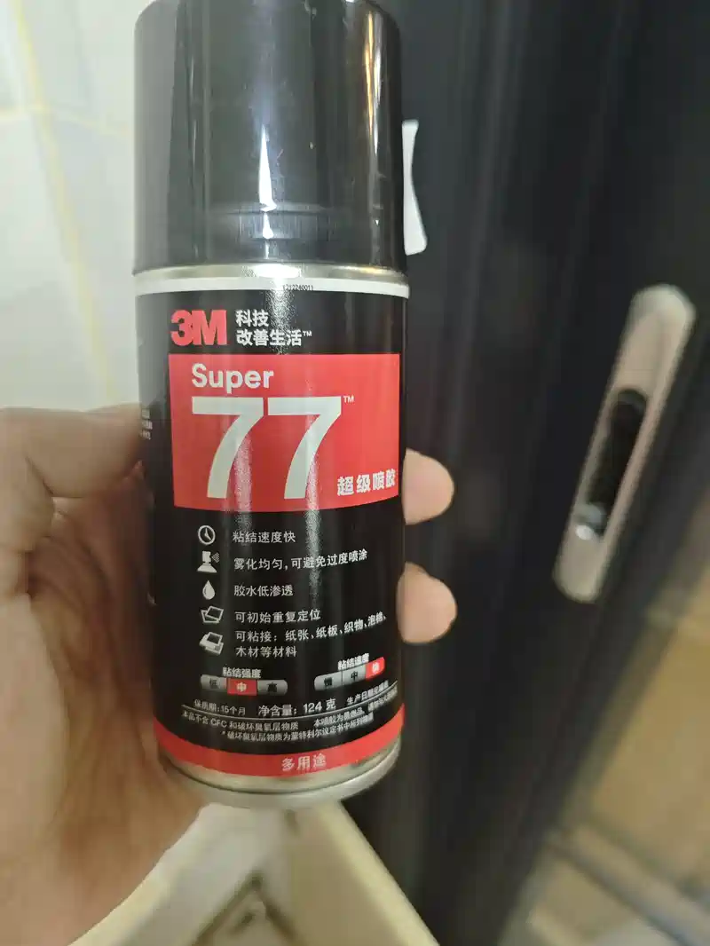

前几天长途发现车子前面遮阳板上面的顶棚脱落了,很难看,11年老车啦也是正常。参考了一下网上发帖,自己施工搞好了,照片就没有拍了,施工是自己搞定,海绵掉渣的先上喷一层,干后再喷一层,没掉渣的直接喷大概20秒后,把籿布用刮板或抹布快速抹平,一会就行了,现在一周没有脱落。胶水推荐一下3M的,基本没有味道。

我用的某宝上的钉子,还行

告诉你,基本没有用的,过阵子又会脱了~~
我就是这么沾了好几回,后来火起来,还是把顶棚换了~~

这也是一种思路,轻微局部脱落应该没问题。俺的车大面积脱落,试了一下用胶粘但效果不行,最后还是重新翻新了。

我顶棚也前后边缘开始有点脱落了,我用钉子固定很方便也看上去也不难看,

这玩意就跟运动鞋一样  夏天暴晒就开胶  我用钉子钉的  两年了没问题  又不抬头看  无所谓了

胶不好用的,用订书机应付一下可以。我是刚刚换了原厂顶棚,准备再开6年

顶棚翻新也不贵,300元就可以了。翻新后和新的一样没有气味。
