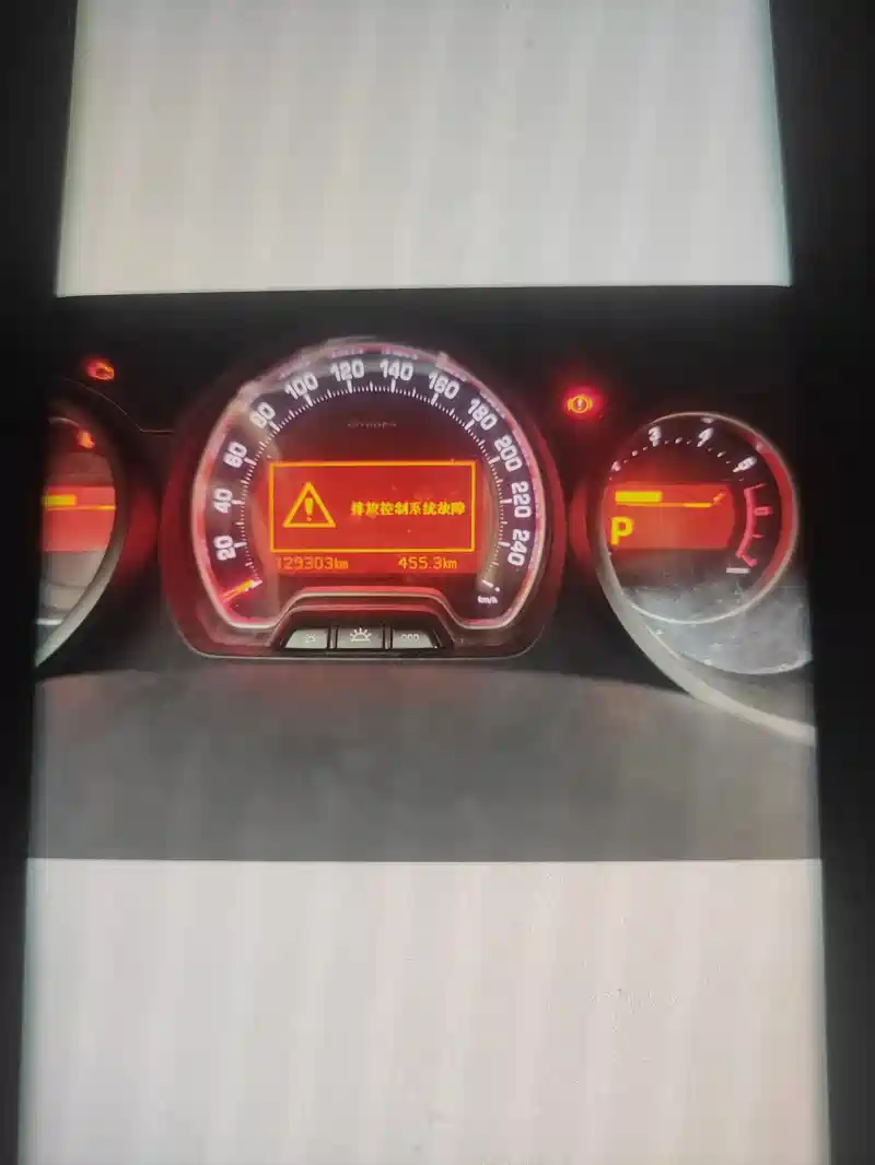

又中招了,有同款不?
爱国668899
0浏览 · 2025-09-21 05:50· 发布于江苏
一手车,个人纯一手车,13万公里不到,中招了,用电脑检测,三元催化问题。有没有遇到同款的,这款车的通病我都遇到了,玻璃升降器坏,两次。走索赔一次。发动机汽缸盖,漏油。发动机曲轴油封漏油。只要是通病,没有一个不遇见的,有没有同款的,在坚持坚持,开到20万换车,不然对不起我当初20万买她。总体评价高速表现优秀,其他一般。

我遇到过,小问题!
加正规油、清理积碳、疏通三元、换氧传感器、清理故障码,一般就不报了。

是不是开的太温柔了  暴力开开除除积碳

春节的时候报过,用了一瓶三元清洗剂还是不行,蓝牙obd销不掉,最后用pp2000销码,到现在没亮过

跑高速就出现,习惯了,无视,反正年审没问题。

S运动模式,大脚轰油门十分钟就好了

我的也是这个问题,前几天故障灯亮加了车仆三元催化清洗剂好了,过几天又亮了,又加了其他牌子的清洗剂一直亮着,我怀疑是三元堵塞了

跑高转速,我高速都是3到4000跑的

这样的情况 ,是机油废气阀坏了造成的。

2.0的废气阀,应该是集成在气门室盖的吧?
爱国668899 楼主 关禁闭 已屏蔽
高尔夫
问题解决了,排气管上的那个三元催化老化了,和它相连接的氧气传感器特别敏感,在这个氧气传感器和三元催化之间加一个屏蔽器,拼多多上有卖的,这个屏蔽器说白了,就是一个小三元催化,把从排气管上三元催化过滤完的气体重新再过滤一遍,在到氧气传感器。30多的有,20多的也有10多块钱的也有,比30多贵的也有,我选的30多的,效果很好。

我都已经换了,十万公里换的,三元应该也算是个通病,换之前一直加的92,现在都是95

我的也是2.0的,14万公里出现,更换了三元催化,现在跑了6000公里,再没有出现。
