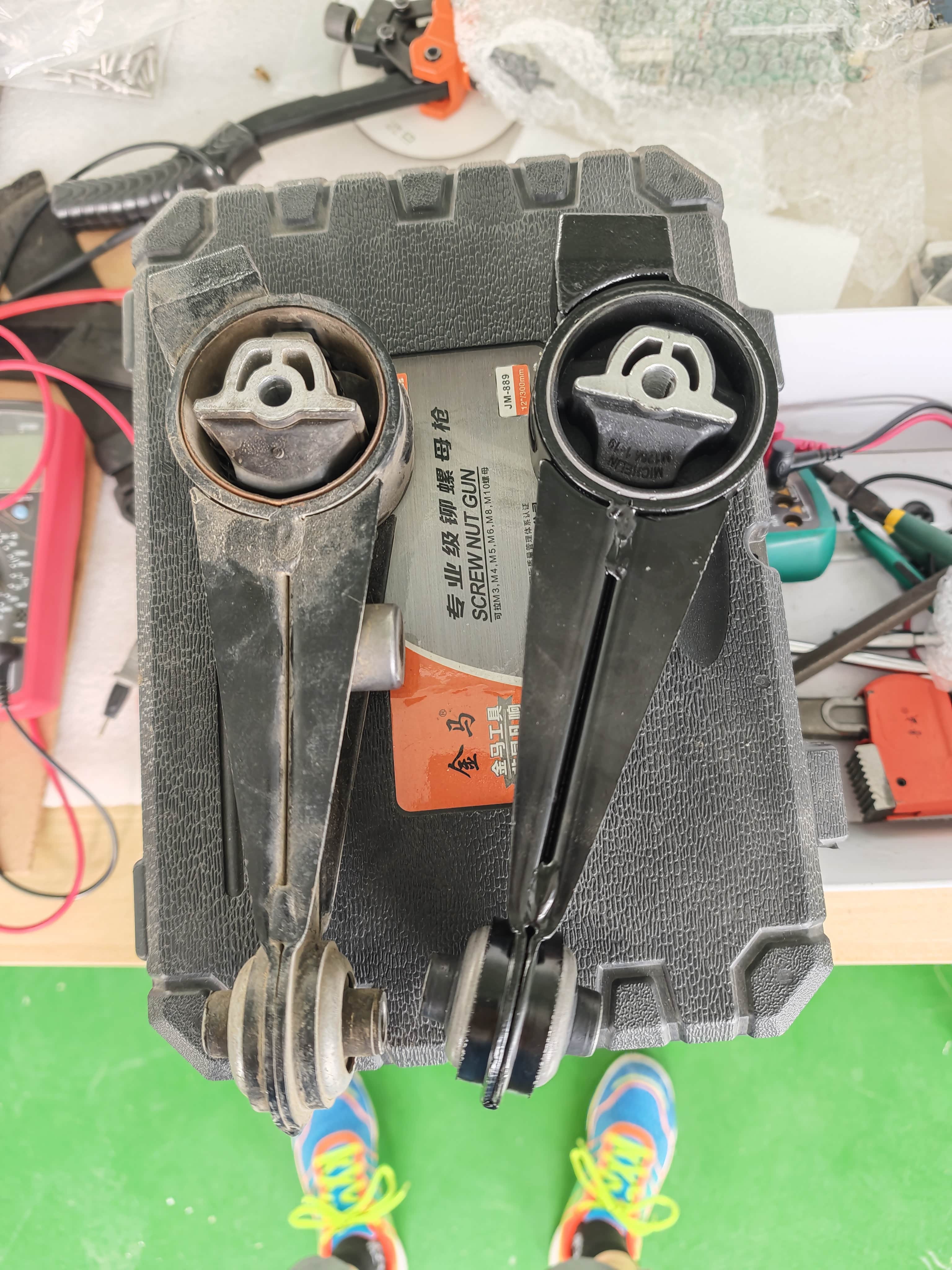

老五,去年换了机脚,发动机左前上支架也有老化,但还没断。近日自检,发现发动机左前上支架已断裂,看看组装图,自己动手换。开工……

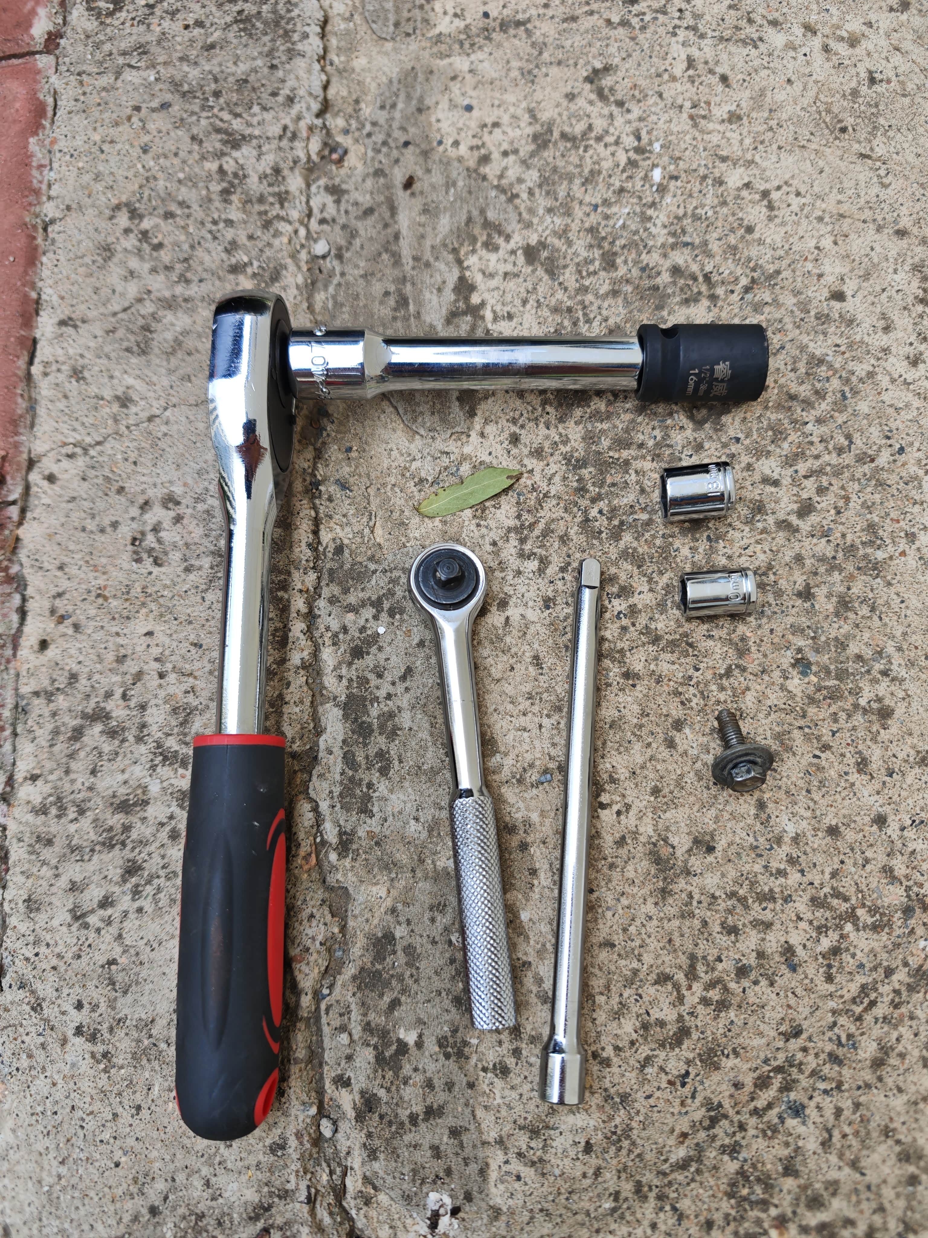

准备工具

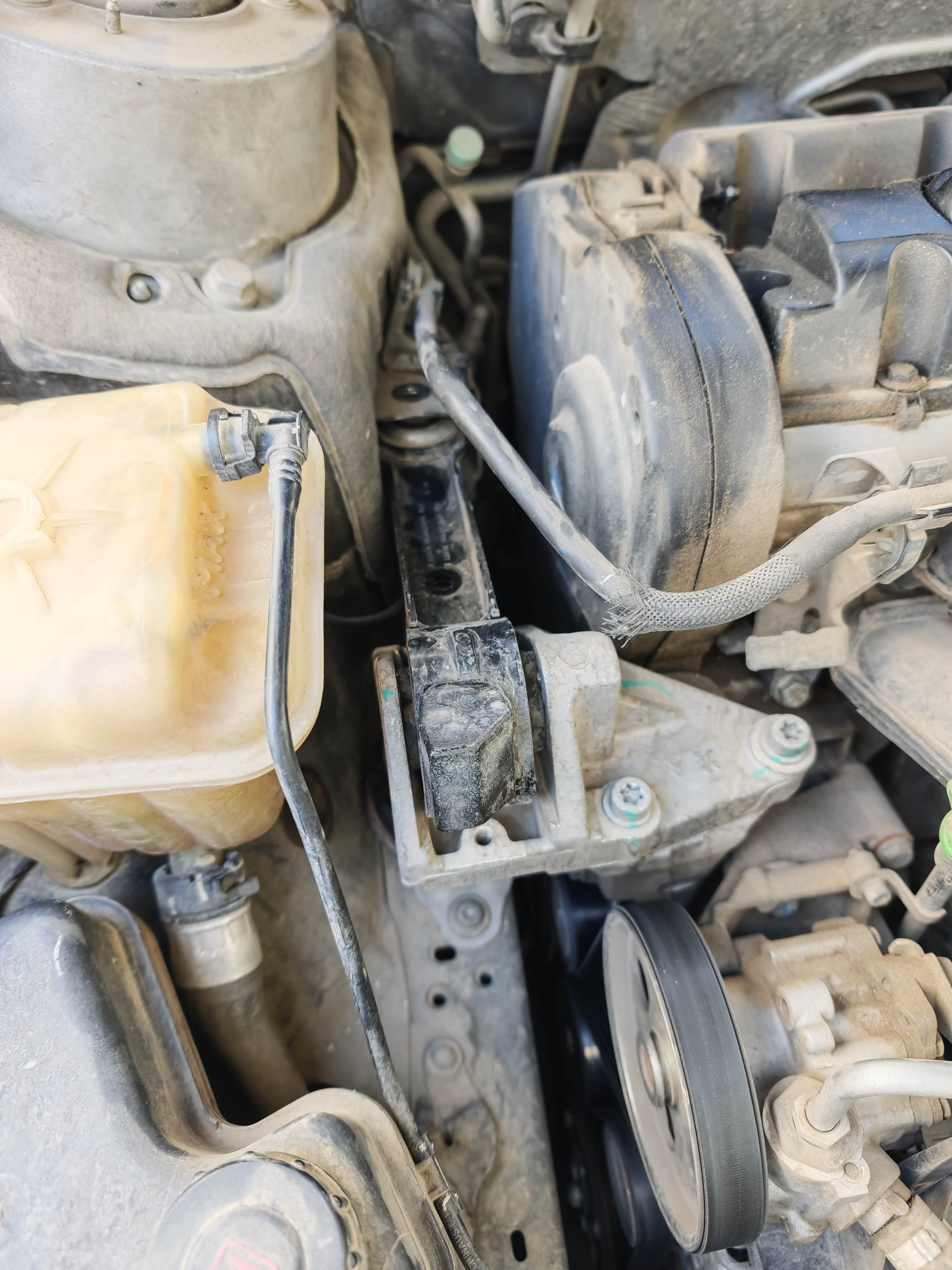

先要拆掉冷却液水箱,之后拆掉固定支架的螺钉,支架就可以拆下来了

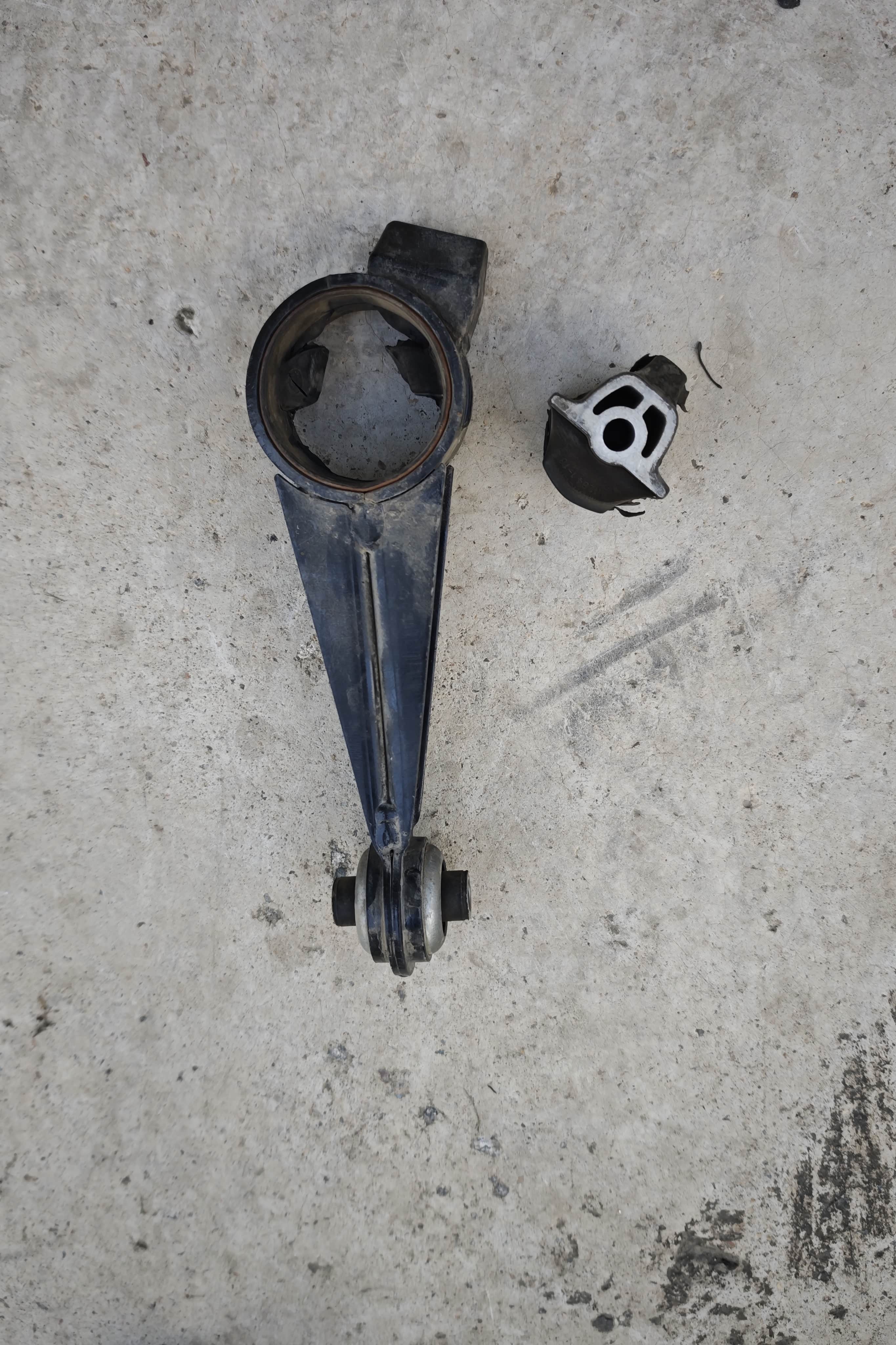

新旧对比
旧支架

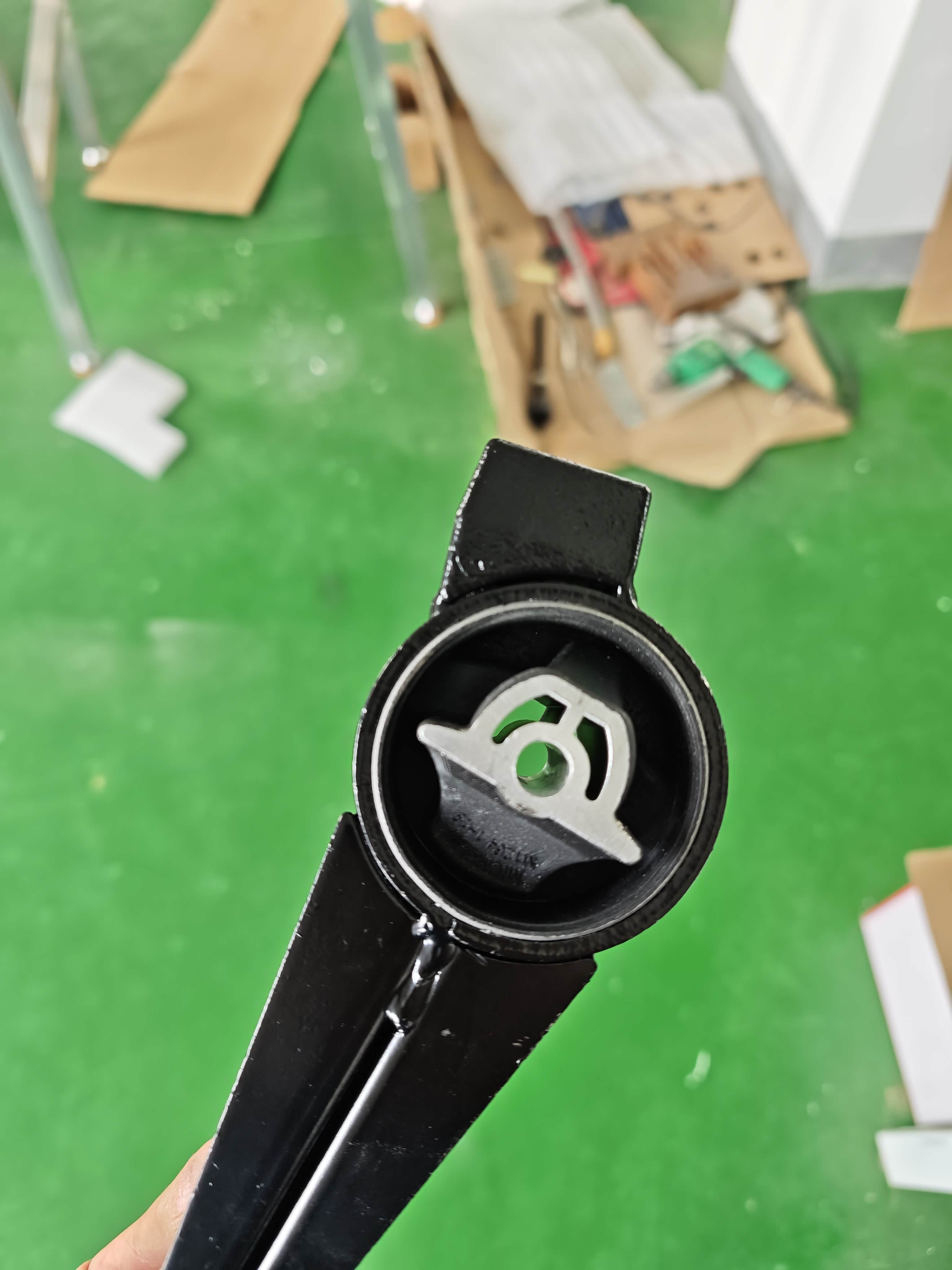

新支架

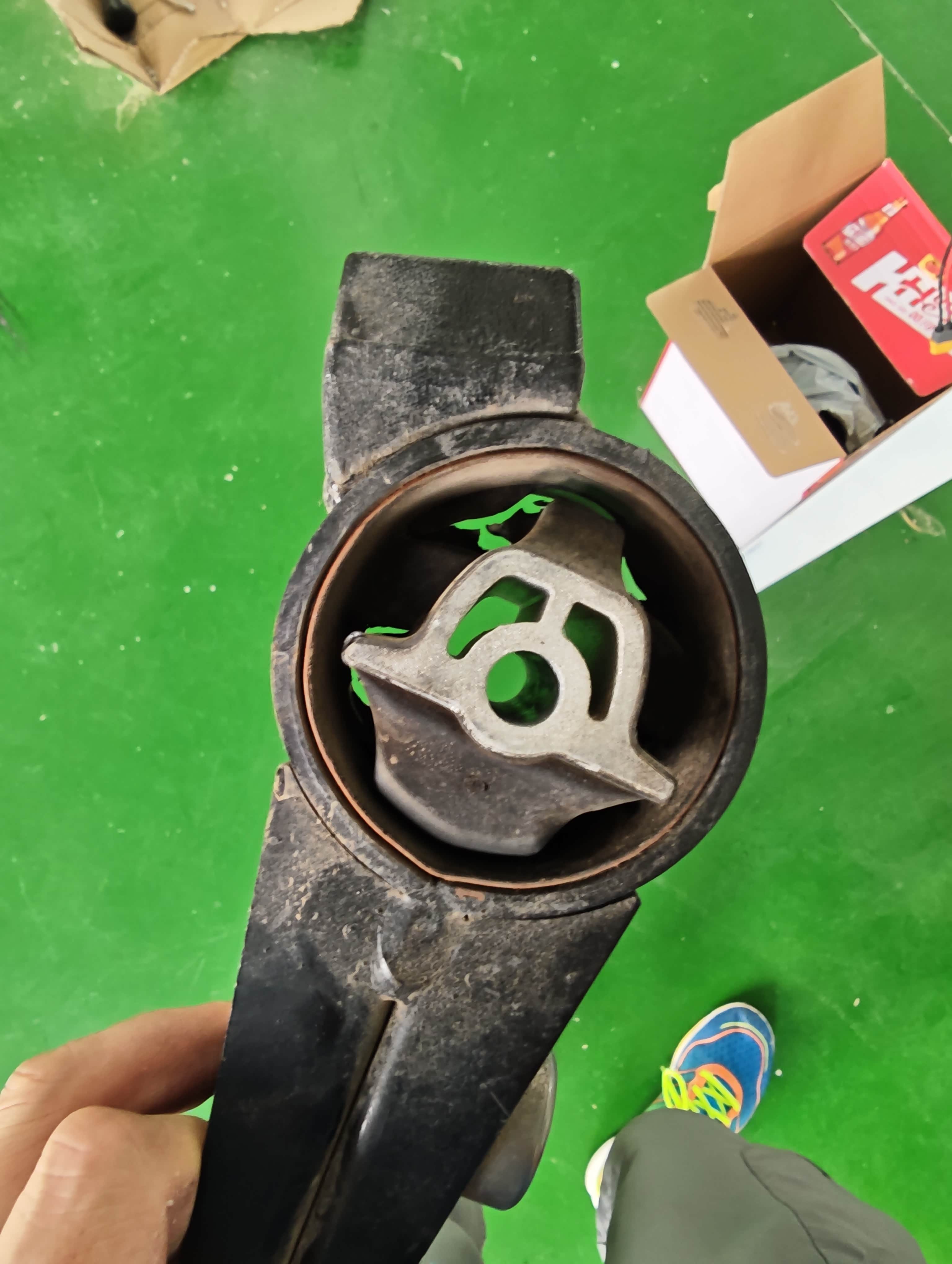

老化的胶芯脱落了

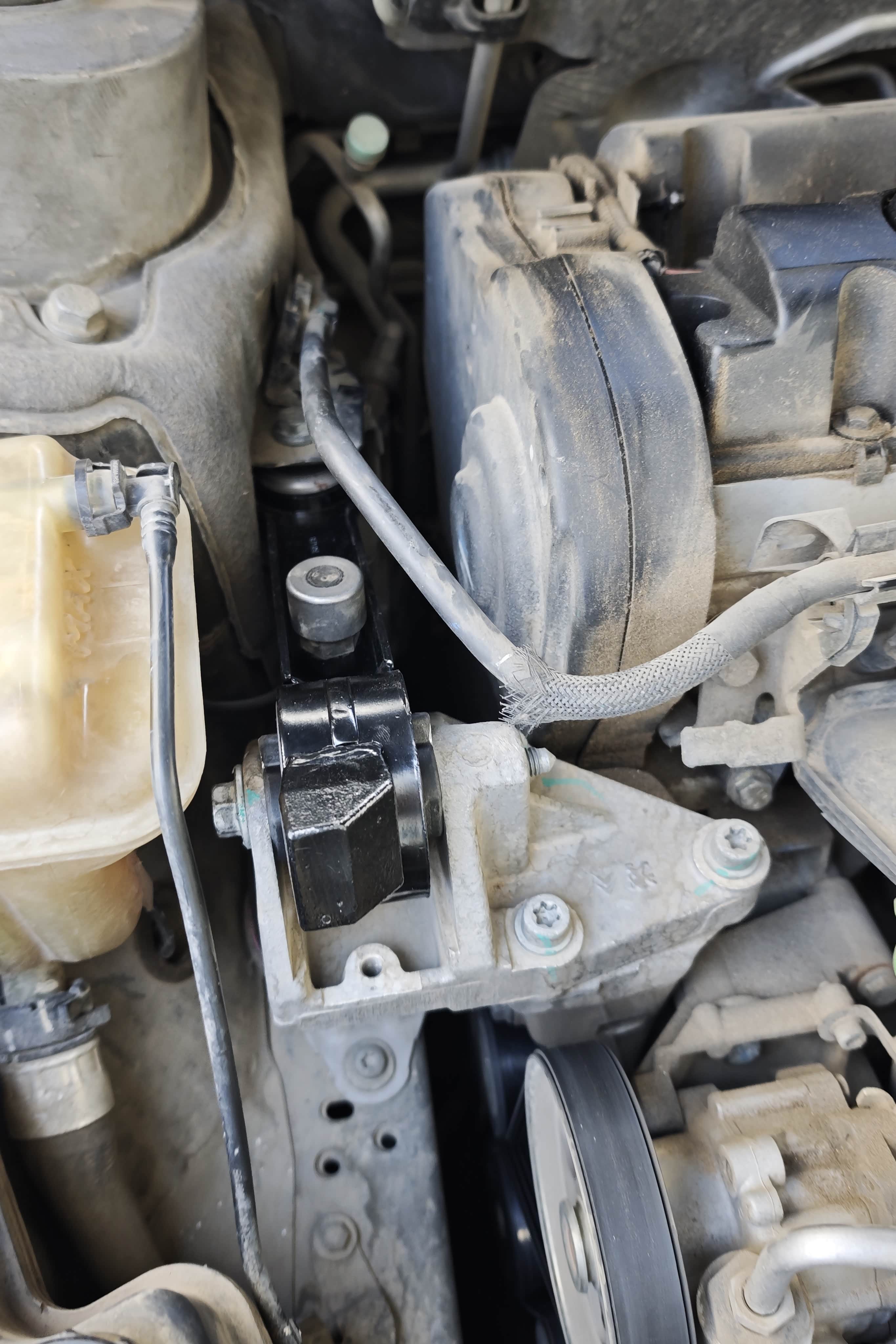

新支架装好,完工收队
