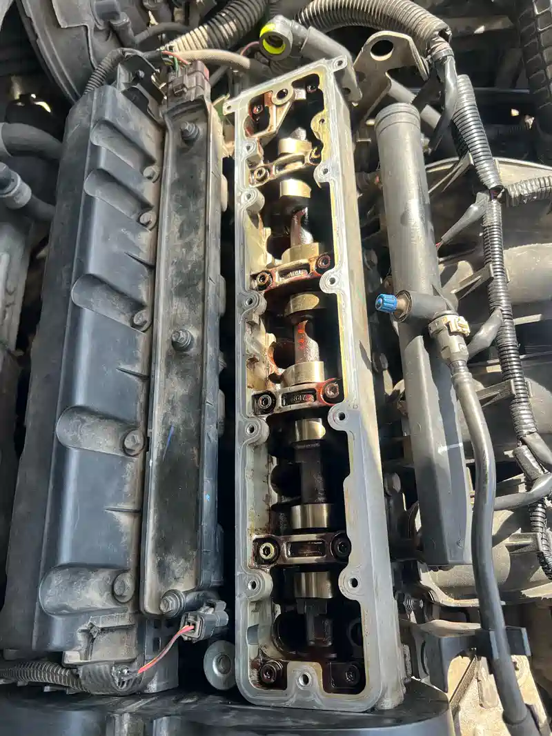

发动机工况怎么样20w公里

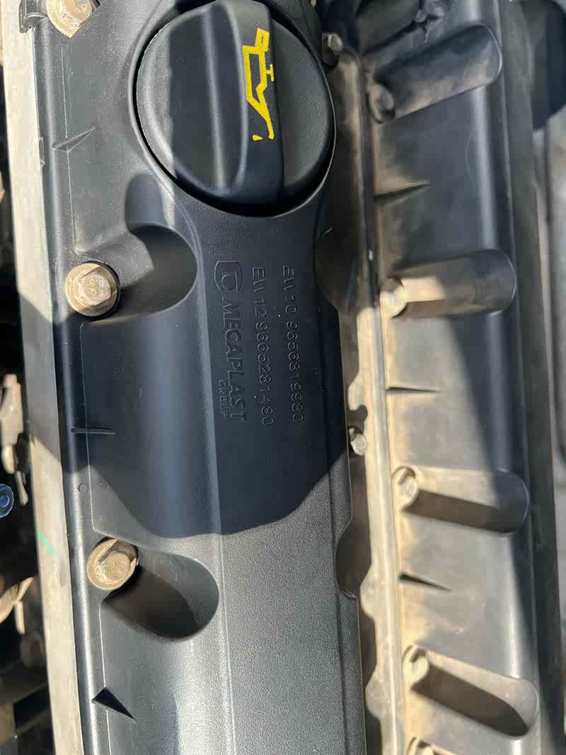

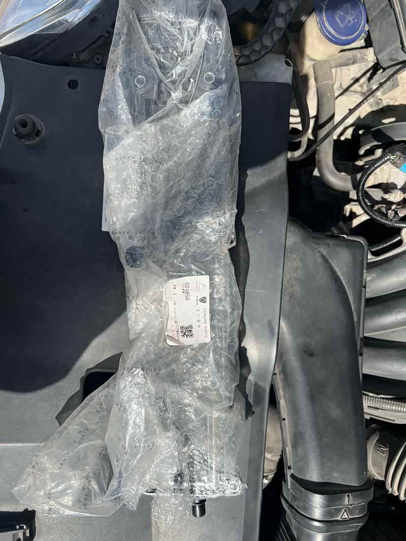

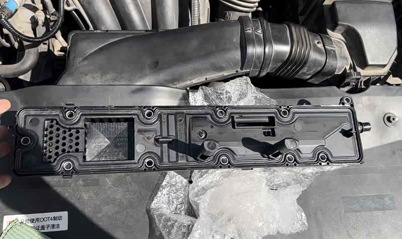

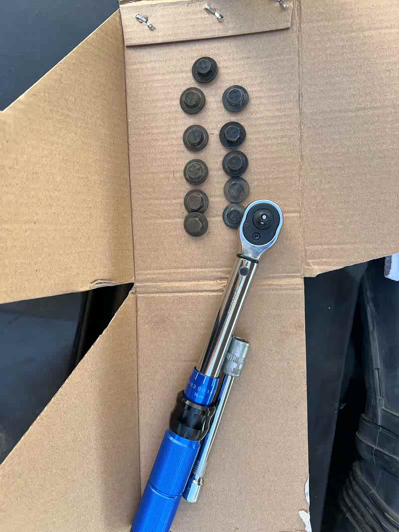

换垫子之前检查盖子是否变形 如若盖子变形 就直接更换一套 只换垫子换不住 更推荐换原厂的垫子
更换步骤不过多重复了

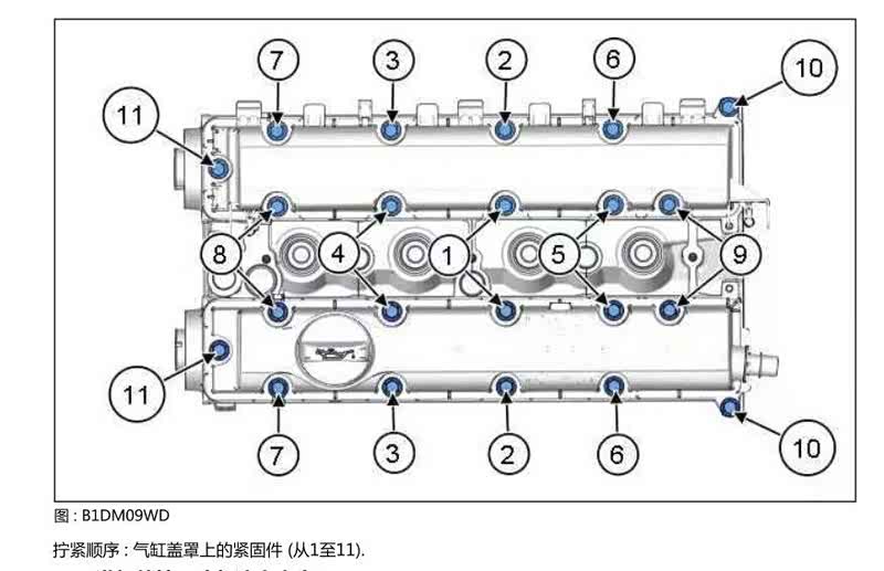

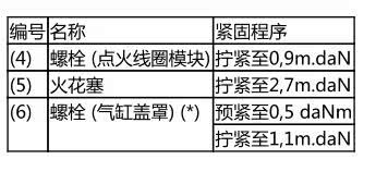

扭矩和螺丝拧紧数据很重要
建议找一个纸板 把螺丝按原位插到纸板里 把纸板当作做一个螺丝记忆板

你这平时用的啥油,多少公里换的,这么干净

看来再好的机油也怕长里程换油,另外是不是2.0工况就是比1.6的差很多?前一段帮邻居的308换气门室盖垫,尽管他车烧机油比较厉害,但气门室铮亮,一点油泥都没有,里程是9w多公里。

20万公里里面这么干净,保养得真好。

凯旋
拿个钢尺对比一下就知道变形没。。。1.6容易变形,2.0  2.3基本不变形,,我凯旋跑了30W都不变形。

道达尔7000 比这还干净

标致3008
幸亏是11颗螺栓,可以写:拆装11颗螺丝。标致有款车是13颗螺栓,作者的帖子里出现了:拆***颗螺丝。
