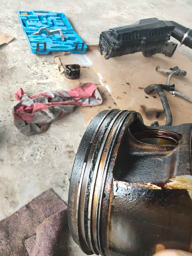

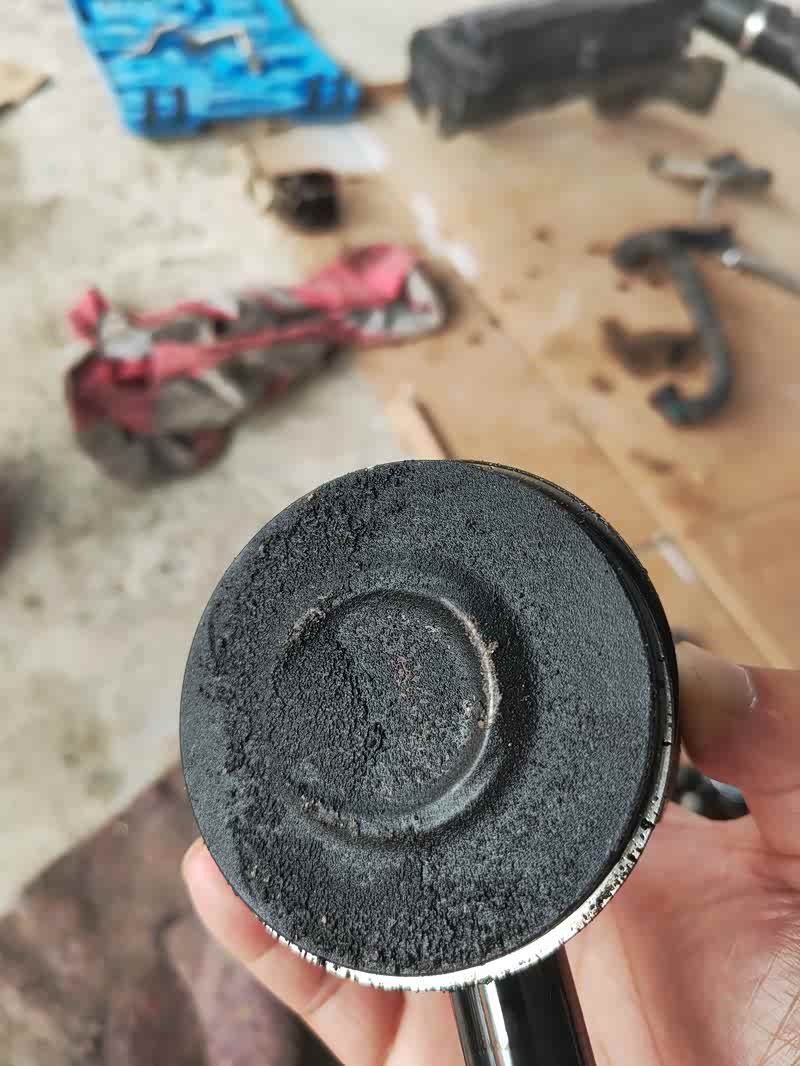

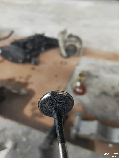

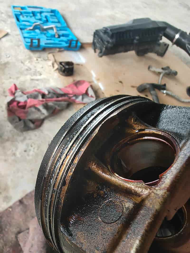

于是行动!之前也了解了返厂维修的价格,打电话给本地四儿子,说根据进店保养记录,返厂维修费用在6000-8000元左右,然后咨询了几家有名的法系专修,报价和方案大概也都是在六千以上!好吧,自己来研究!于是收集了所有资料列了以上清单!好在本地几个朋友都是开修理厂的,把我需要搞的发给他们,报价,多的八千,少的四千,只换油封和活塞环的,最少报价有不超两千的,也有四千多的,最高也有八千多的,但都不带改进型正时链条,改进型进气歧管等等,遂一思索,找了个法系配件经销商咨询问价,所有的配件包括油液,然后朋友两家,自带配件,人工,唉友情价没有参考价值😂看看图片进气门和排气门、活塞环的积碳,油封孔已经扩大变形了!气门室里面的状况!好在经过检测没有拉缸,缸体完好!不用镗缸。
最后总结:法系烧机油的原因:假机油,长期低速,没好好保养。治理方法:换气门室盖,油封,改进型活塞环即可根治。说是为什么我换了那么多:第一第二代1.6T发动机水土不服,针对北方极寒地区进气歧管改进型,然后针对冷启动异响和拉长正时链条改进型,预防性更换了节温器和死亡水管,拆机一次所有的隐患全部排除掉了!至少还能再跑个十多万公里不会烧机油了吧?!所有费用:配件包括油液大概2.5k,工时费因为是朋友修理厂,就要了2000块,这个没有参考性,有车友说换个正时链条都花了千把块!对于5G02 国五1.6T发动机烧机油,基本上按这个方案修,就大差不差再干二十万公里没问题!所以看图,免拆治理活塞环释放有点治标不治本,想长期开的,按这个方案再战七八年绝对没问题!后续效果估计至少要跑个两三千公里才能验证,我会及时跟进。

为啥要换气门,气门杆上有拉伤痕迹么?气门导管不用换?另外,大小瓦、缸盖和缸体单向阀有坏么?我准备这周开整,但是买的配件跟你有点不一样

另外,看发动机内部颜色,典型的机油和汽油混合后的红黑色,可能漏过汽油。你检查下高压油泵,估计有内漏
