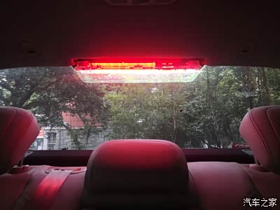

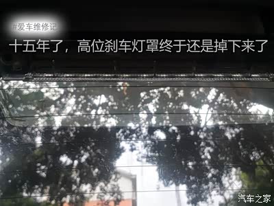

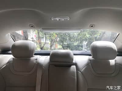

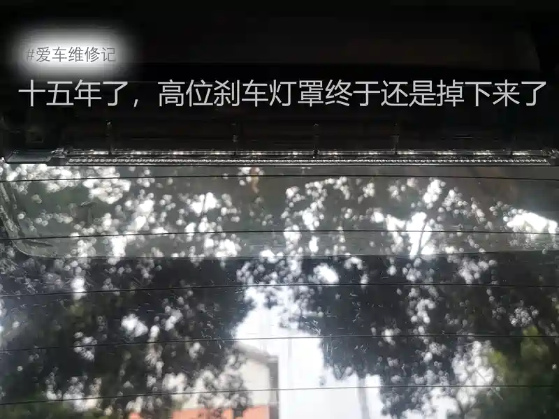

几个开雪铁龙老C5的朋友,车子后窗上部高位刹车灯的塑料罩陆陆续续都发生了脱落现象,俺的C5是2010款2.3排量尊贵型,也是国内首批上市的C5车型,前几天行驶在道路上,踩刹车时猛然发现车厢内一片红光,后视镜里高位刹车灯红光尤其刺眼,回头瞥了一眼,发现高位刹车灯的罩子掉落在后排座椅上。十五年了,俺的C5高位刹车灯罩终于还是掉下来了 。
这种高位灯是LED灯组,光线非常强

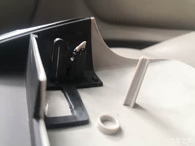

老化损坏的卡扣
老化损坏的卡扣
老化损坏的卡扣

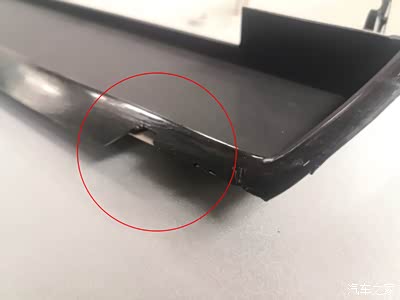

遮光胶垫已经老化缺损
就算固定上去遮光效果也会大打折扣

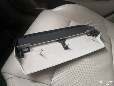

这种高位灯是LED灯组,光线非常强,没有了灯罩的遮挡,白天都感觉有点刺眼,更不用说晚上了,所以是必须要修复的。回家停好车后仔细观察了掉下来的灯罩,本着节俭的原则看能不能再修复利用,发觉3个用于与灯体固定的卡子已老化损坏了2个,试着复装了一下,松松垮垮的根本卡不上去了。依习惯在网上车型论坛看看同款车友的处理方法,有打胶固定的,有打螺丝固定的,当然也有更换新配件的。
很佩服车友们的聪明才智和动手能力,这些方法虽各有利弊,但最终都能解决问题。不过具体到自己的车,就要根据实际情况来考虑了。俺最终还是决定更换新的配件,主要考虑因素有三:一是车子年头久了,顶蓬做过翻新,出现顶蓬返修和天窗排水问题的概率较大,有可能需要拆卸高位刹车灯,所以不适合采用打胶固定的方式修复;二是对重新开孔打螺丝没有把握,担心伤及后档玻璃,同时也觉得螺丝外露不太美观;三是原灯罩周围的遮光胶垫已经老化缺损,就算固定上去遮光效果也会大打折扣。基于这些原因还是换个新的一劳永逸吧!
在网上查询了一下,与车型适配的灯罩价格不贵,三十多的、四十多的都有,质量如何不得而知;还是咨询了一下4S店,想着如果报价太贵就在网上下单了。结果4S报原厂正品配件包安装也就六十多元,虽然高出的比例不低,但绝对数相差的并不多,于是就决定在4S店换新了。4S店一般不常备这种非易损件,所以需要从厂家订货,想着正厂配件质量可靠,等上几天也是值得的。

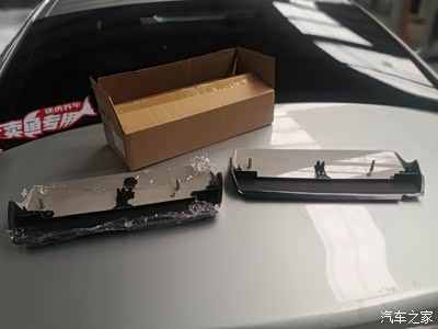

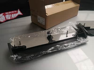

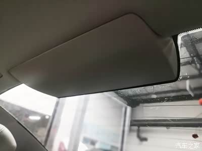

数日后配件到货,驱车前往4S店安装,原厂配件名称为第三制动灯罩,零件编号6351KF,4S技师分分钟安装完成,安装到位后严丝合缝,踩亮刹车时在车内观察没有丝毫漏光现象,正品质量果然不错。
正厂配件名称为第三制动灯罩,零件编号6351KF
拆开包装
新旧配件对比

安装到位后严丝合缝
踩亮刹车时在车内观察没有丝毫漏光现象
